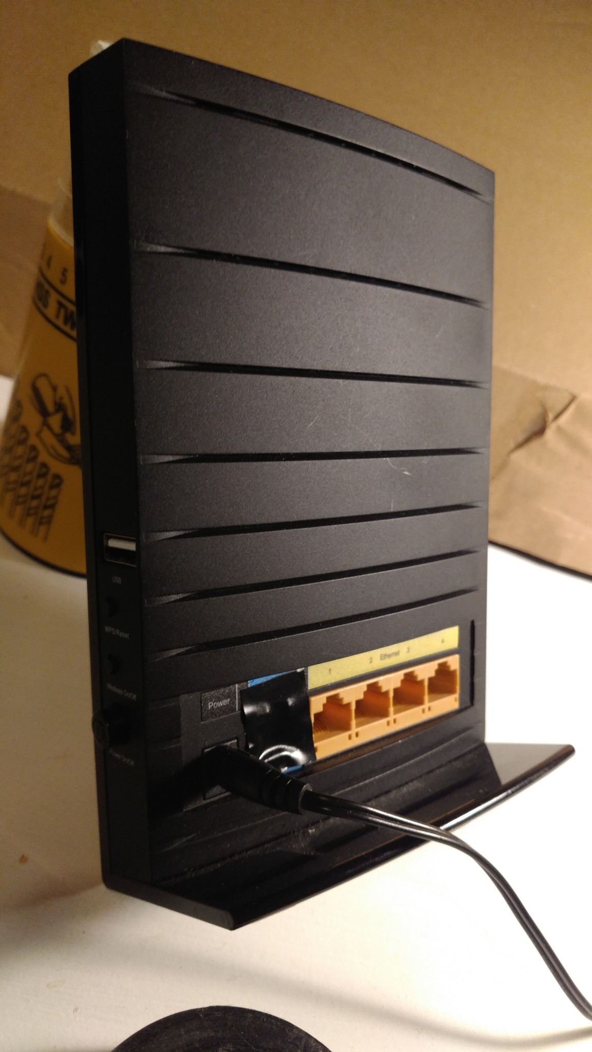

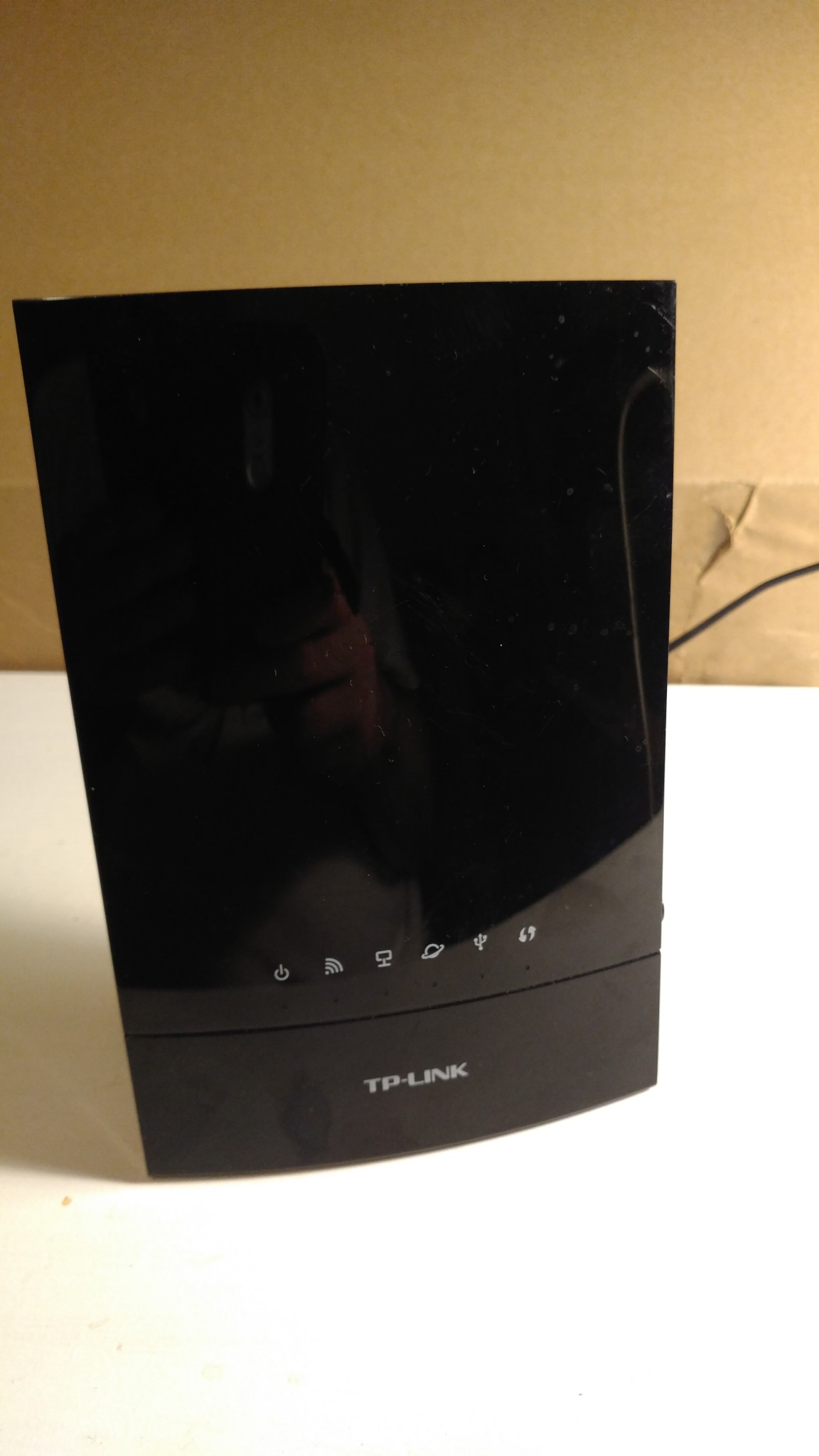

Som exempel så hade jag en TP-Link C20i AC750 liggande. Inte för att den är dålig. Dual band 733Mbit/s totalt. Den är lagom för en etta, men den är obrukbar i en studentlägenhet med många grannar som antagligen har stort gamingintresse eller streamar mycket. Rummet täcks också av grannars wifi-nät. Vid vissa tider på dygnet blev det för för trångt i ethern i alla standardkanaler på 2.4/5Ghz banden. Kanalplanering och lite lägre bandbredd hade varit lösningen. Tex inte agregera alla tillgängliga kanaler på 5Ghz till en enda bred kanal där alla stör alla. Men värsta routern vinner...
TP-Link, C20i, En liten nätt WiFi-Router

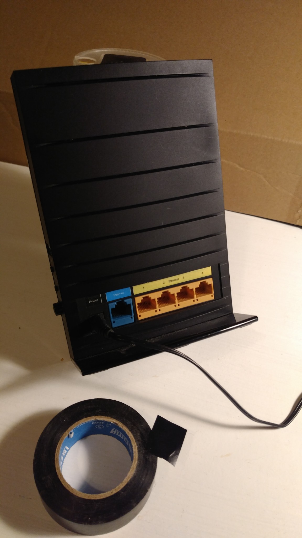

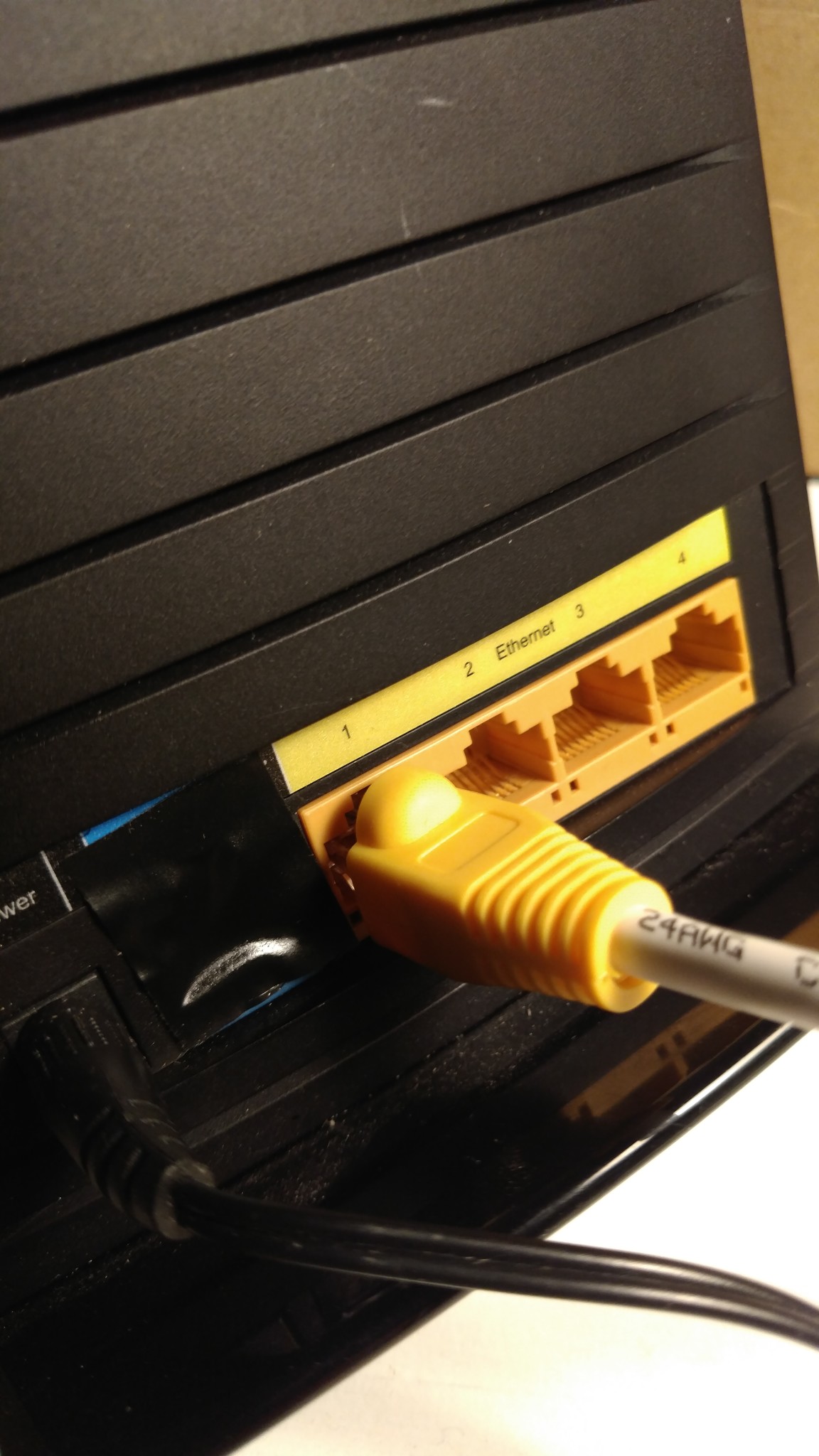

Router + ombyggnadsmateriel, eltejp
Modifiering på plats. WAN anslutningen blockerad för att undvika att den blir router av misstag.

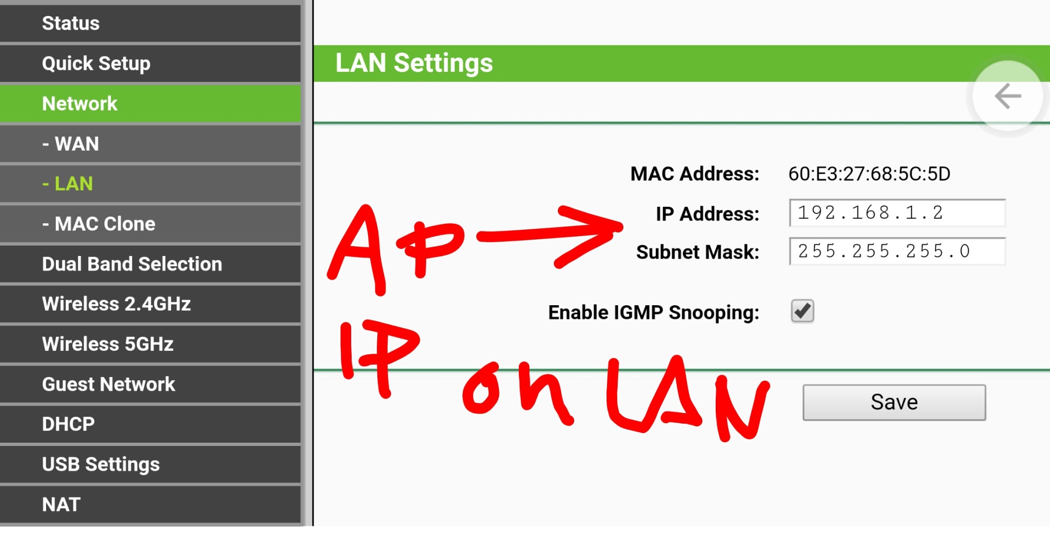

Anslut till wifi och ändra inställningar.

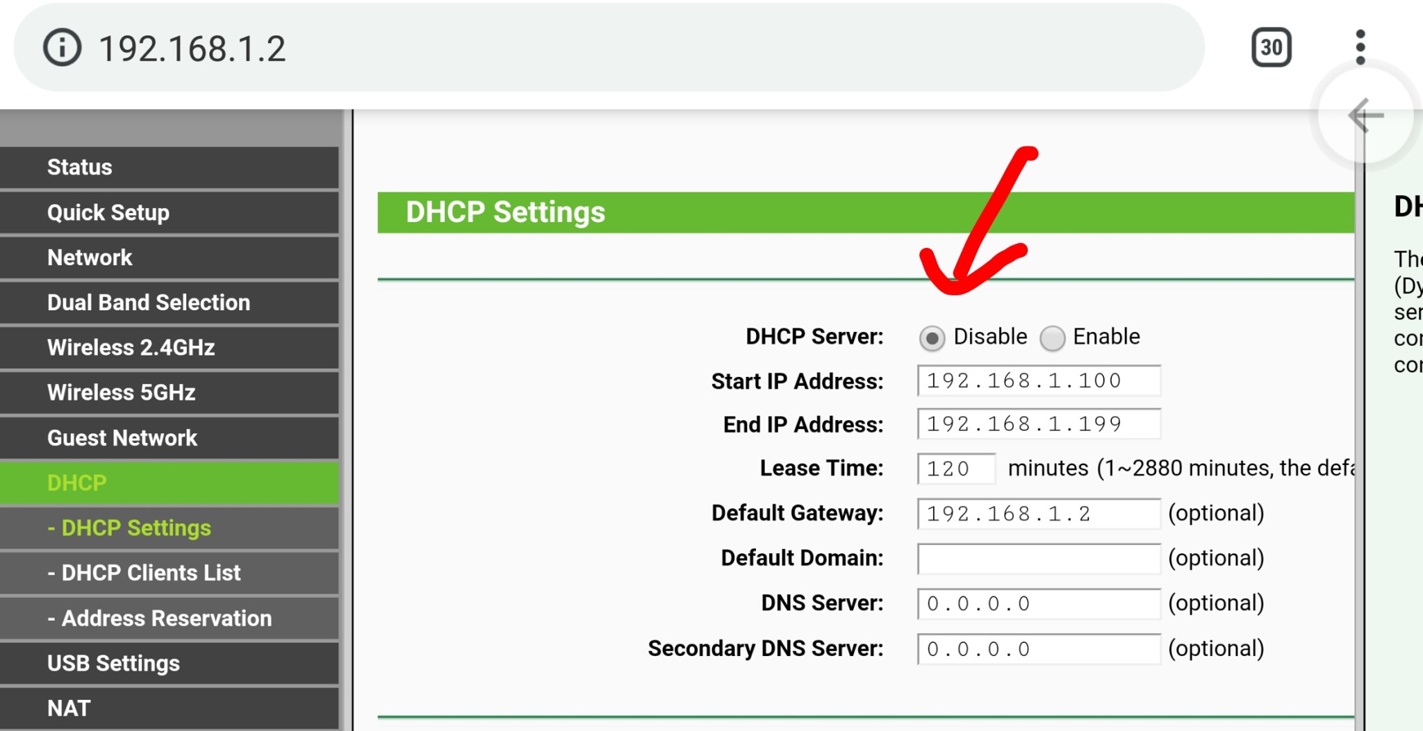

Stäng av DHCP.

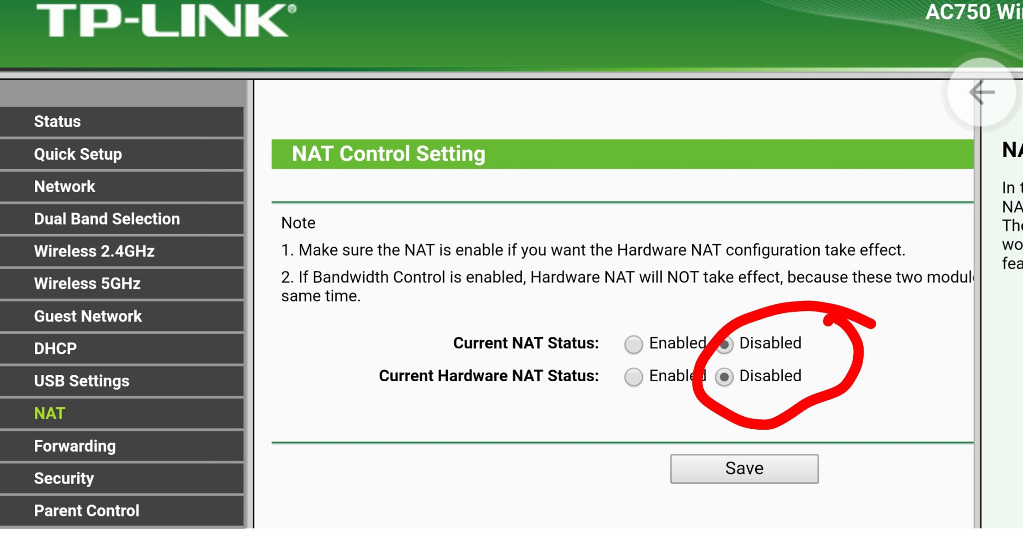

Stäng av NAT som används vid routing mellan LAN och WAN (iofs övertejpad)
Sätt statisk IP adress, tex. 192.168.1.2 om du har 192.168.1.1 på din befintliga router.
Det är viktigt att APn sitter på samma LAN som huvudroutern och att adressen inte används.
Routern vill starta om efter vissa ändringar.
Passa på att sätta samma passord som din huvudrouter.
Välj bra nätvnätveknamn, tex lägg tilll _AP på slutet på ditt befintliga nätverksnamn.
Dags att ansluta till nätverket.
Done

Tänkte du detta steg främst för enheter som inte går att ställa om till "AP-läge" eller brygga? I sådana fall kan det vara nödvändigt.blackarrow skrev:
Om du har AP-läge möjligt att aktivera på routern så ska detta däremot inte behövas, om det inte skiljer mycket från tillverkare till tillverkare. De Netgear-routrar jag har kört som AP senaste åren slår i alla fall om alla anslutningar till brygg-läge, så allt som kommer via WiFi kan skickas ut till portar på switchen, eller WAN-porten, om enheten trafiken ska på sitter där. Däremot så är inte WAN-porten del av switchen (helt naturligt eftersom det är så by design) vilket leder till att man får lite högre latency när man skickar trafik till eller från WAN-porten.
Säkra bara upp att adressen du väljer inte ligger i DHCP-poolen på den befintliga routern, så man får adress-konflikter mellan flera enheter på nätverket. Jag brukar rekommendera "överkursen" med att tilldela AP:n en reserverad IP-adress via DHCP.blackarrow skrev:

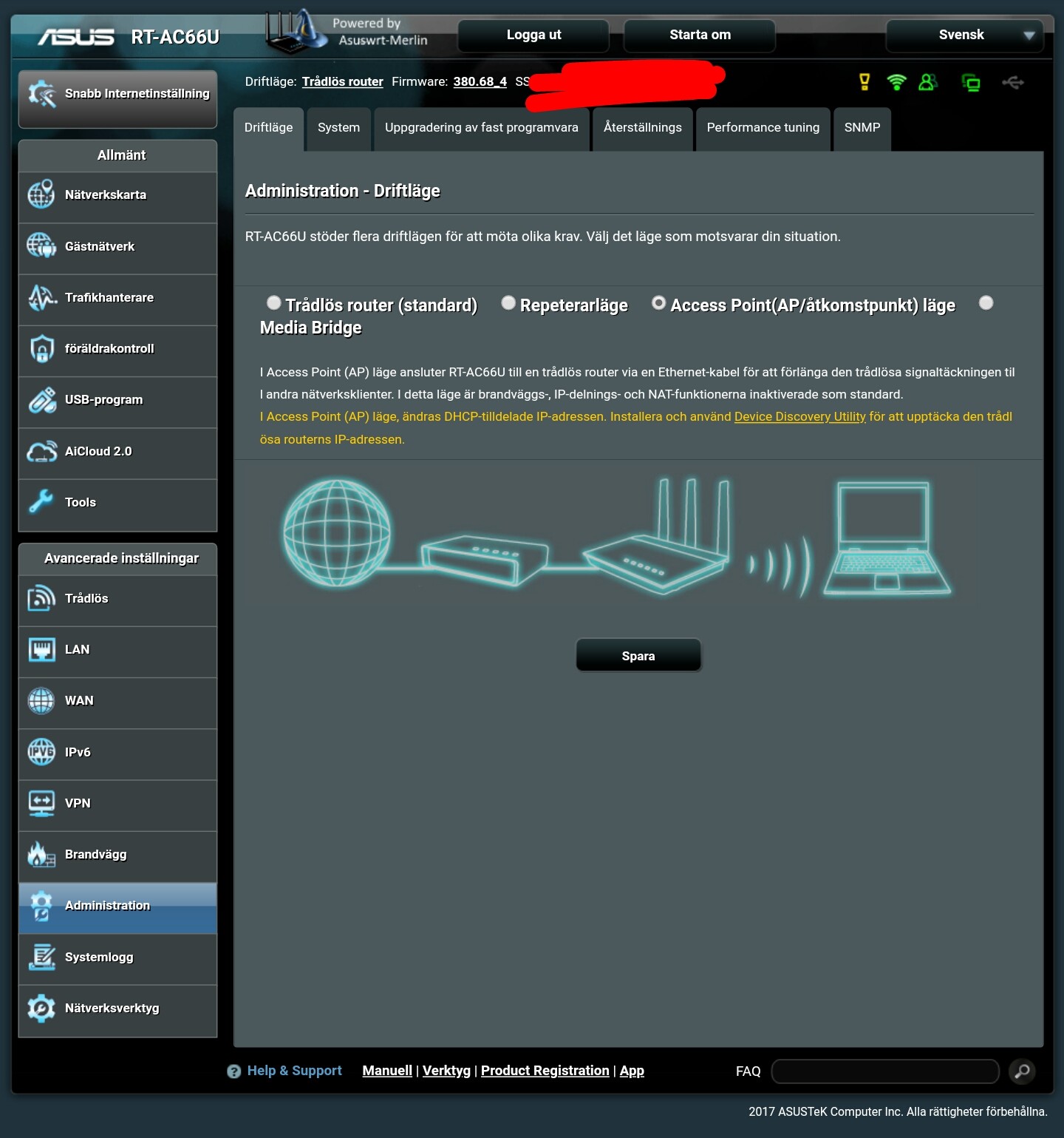

Ja.magebarf skrev:
Första bilden var tänkt att visa att man, med en bra router, genom bara ett klick kan göra om den till acesspunkt eller mediabrygga kan. Bilden kom från min ASUS router.
Tråden i övrigt visar TP-links "gröna webbinterface". Jag har inte hittat någon "snabbknapp" att konfigurera den som AP.
Det är ju en liten enkel billig wifi-router, med som ändå har dualband och AC standard upp till "AC750" som får ett andra liv.
Jag tyckte det var lite pedagogiskt kul att tejpa över WAN porten. Den är inte router och har ingen wan-port längre.magebarf skrev:
Det borde gå att använda WAN porten och dess automatiska adressförfrågan (DHCP) mot riktiga routern.
Dock fungerade det inte på denna TP-link router. Vet inte varför.
Fick ingen internetåtkomst och WAN porten fick ingen adress i webbinterfacen.
Med den beskrivna metoden och denna router så är WAN-porten obrukbar.
Jag det saknas tydlig beskrivning av hur man reserverar IP adress till APn
Jag har reserverat några IP adresser som inte är med in min DHCP-pool
Man kan oxå låsa APn IP på MAC adress som du skriver.
Kanske lägger till det.
