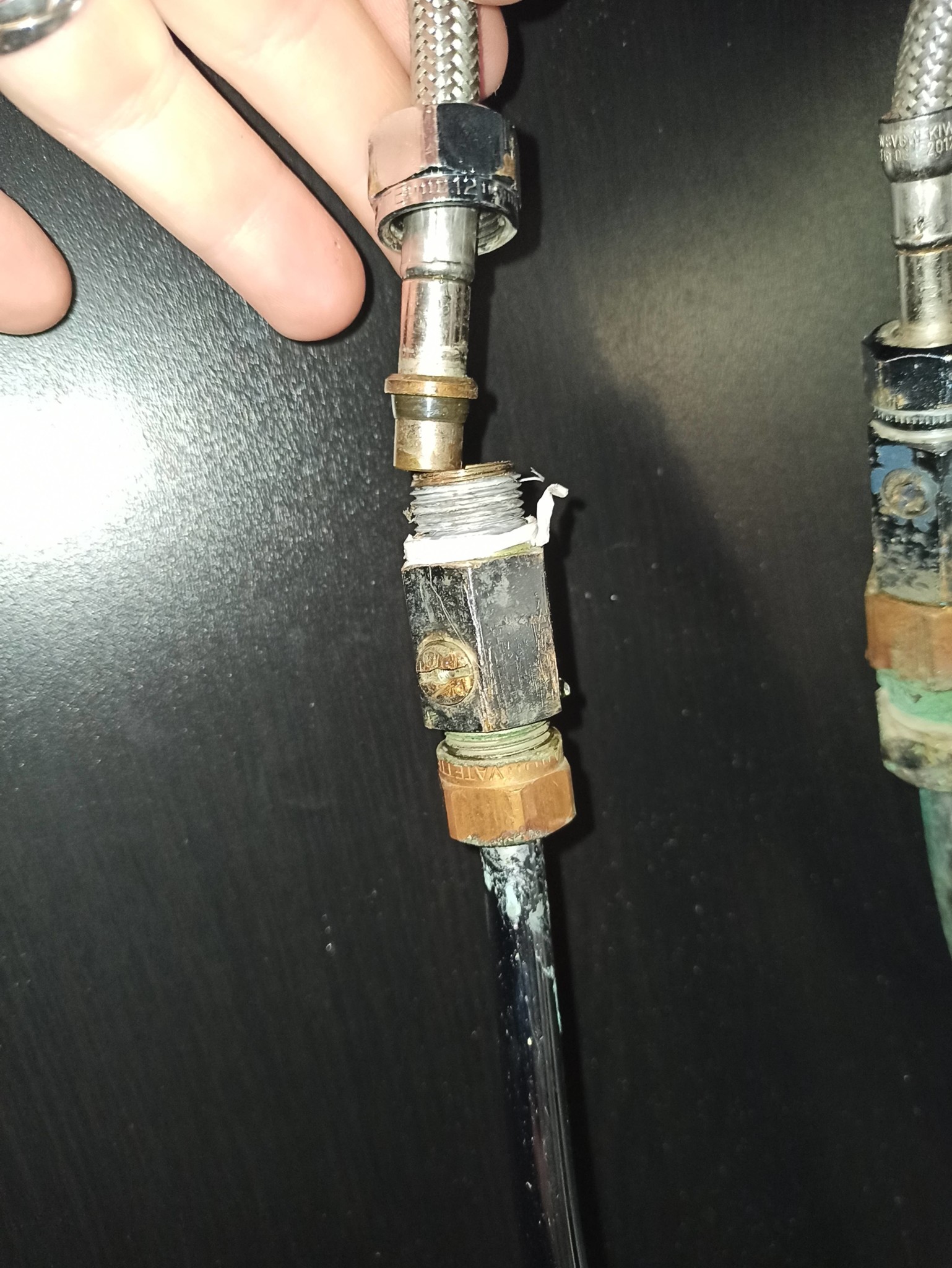

Någon som har tips på hur man kan fixa utan att behöva byta ut något?
Min anslutningslang läcker mellan kulventilen (balofixen), testade gängtejp men den läckte ändå. Den läcker ovanpå slangen (mellan slangen och muttern).
Tips??

Gängtejp, lin&pasta, etc har man aldrig ihop med klämringskopplingar.
Har det bara ”hux flux” börjat läcka, eller har ni haft isär den innan den började läcka?

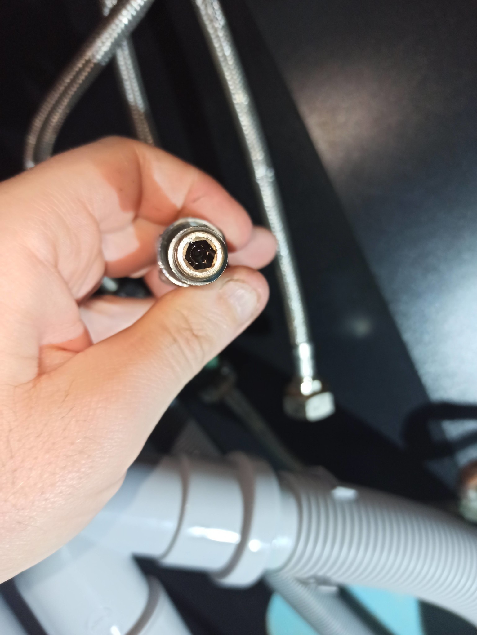

Det ser ut som att det sitter en förminskare på kopplingen, ena delen av förminskaren verkar vara kvar i avstängningsventilen.
Är tätningsytorna rena från oxider mm & inga längsgående repor? Om inte så kan det bli små glipor som vattnet tränger igenom på.

Vi har bytt kök (stommar och bänkskiva) så satte jag tillbaka blandaren och den läcker. Testade att "dra åt lite lite till" men då läckte det mer, testade gängtejp och då blev det bättre men inte helt tätt. Jag ser inga märken på kulventilen och slangen, men kanske är skrot ändå. Anslutningslangen går ju inte byta, vill helst inte behöva byta blandare.
Det räcker med att du byter förminskaren.
Det går att såga ett längsgående spår i mässingringen, men akta så att du inte sågar i änden på anslutningsslangen.
Man sågar lite på diagonalen, när man sågar nästan helt genom så kan man knacka i en skruvmejsel i sågsnittet så att klamringen knäcks.

Ja, bara att montera dit en ny förminskning,
Tex (välj rätt dimension), https://www.hornbach.se/shop/VATETT...VA-1215-1945153/5109166/artikel-detaljer.html
