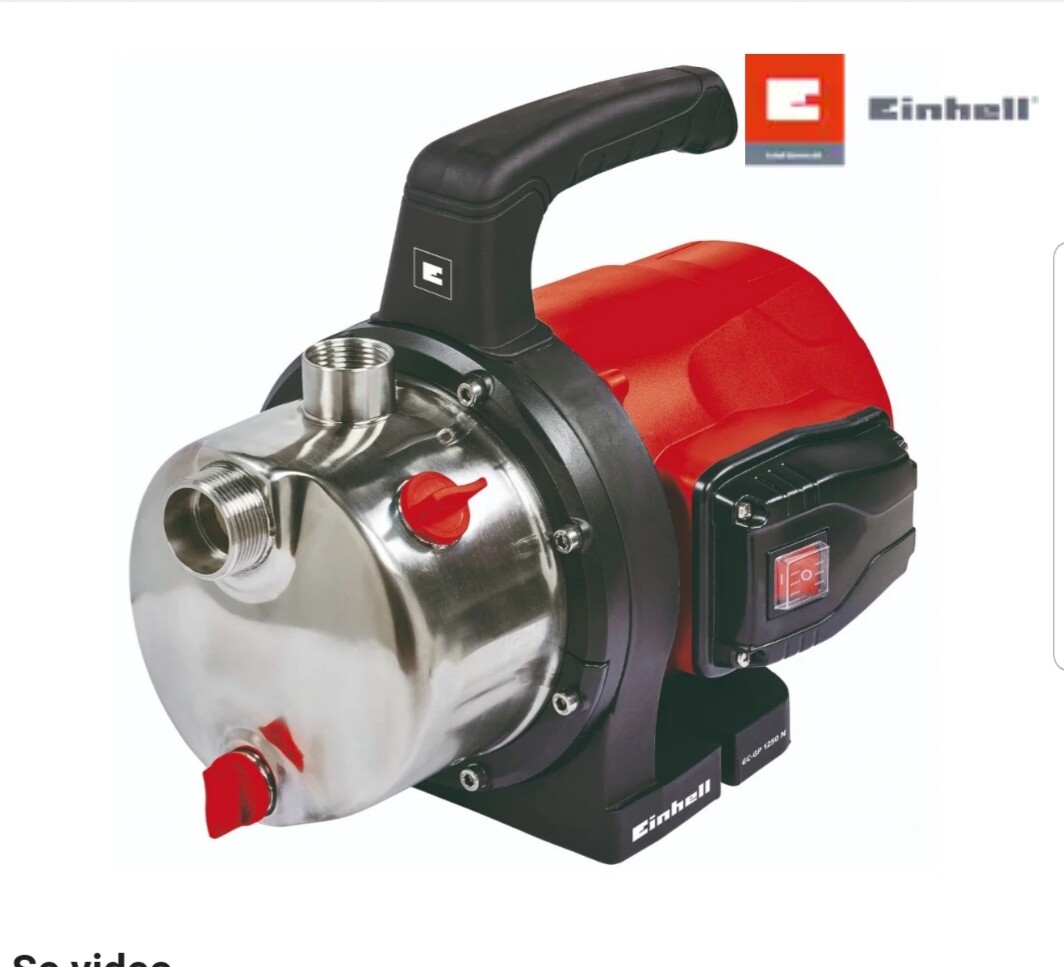

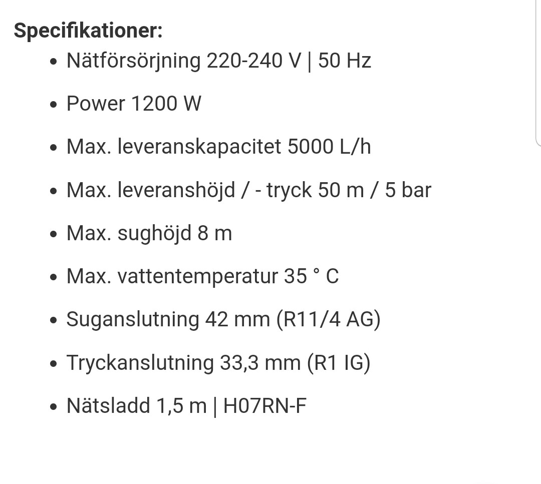

Hej! Jag har en vattenpump på ingång till en torr trädgård och tänkte fixa med tryckslang. Jag är lite novis på vad anslutningarna betyder och vilken adapter som krävs! Jag har tänkt använda pem-slang på trycksidan. Helst en 25mm men 32mm funkar också. Vilken adapter behöver jag köpa? Blir inte så klok när jag söker på "R1 IG" som näms som anslutning. Bifogar bild på pumpspecen! Tackar för hjälp

Du behöver en G 25 nippel på trycksidan. På den kan sätta en krankoppling. Som du sedan kan ansluta slangen till. Använd en 3/4 slang. 1/2 tum blir för dåligt flöde. ’På sugsidan behöver du en G30 nippel. Motsvarandebden du har på trycksidan men storleken större. På den sätter du sugslangen.
Jag skulle inte använda PEM slang. Bökig att hålla på med om du inte ska gräva ner. Sjäkv använder jag 3/4 slang köpt på Bauhaus.
