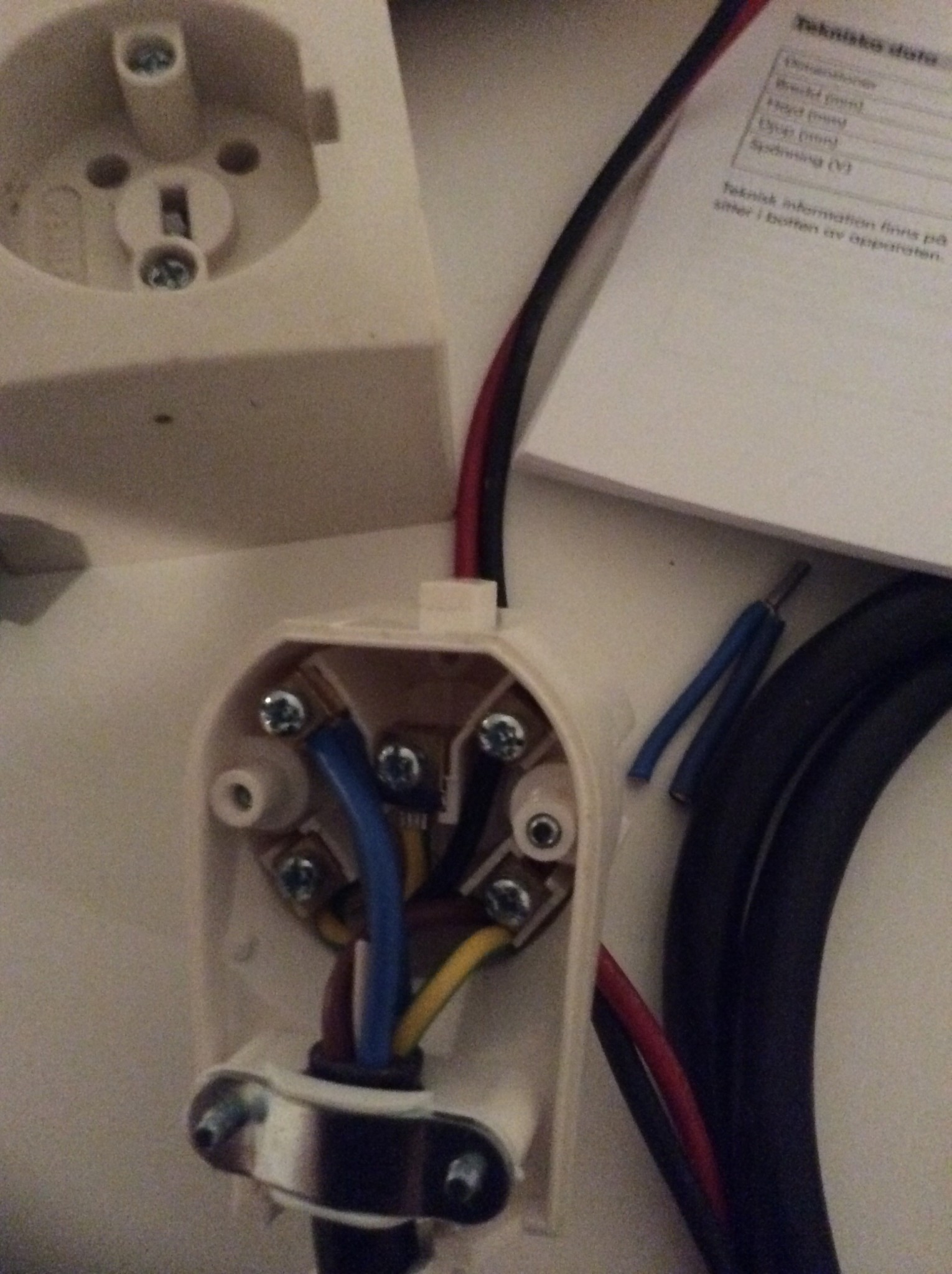

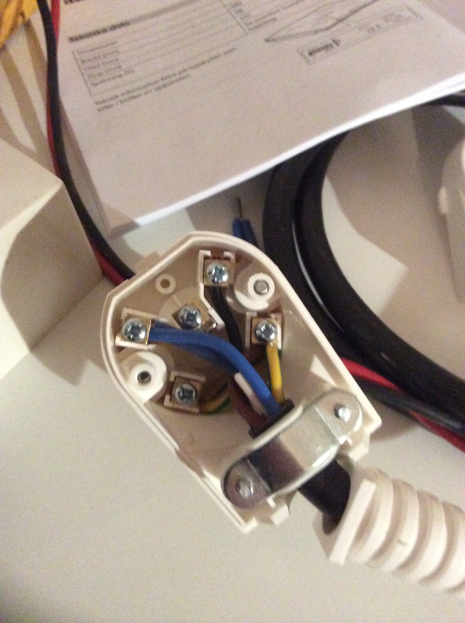

Ja, och bilden visar även att blå/grå ska kopplas till N på plikten.
Men detta alternativ hittade du med uteslutningsmetoden, eller hur? Det hade varit värre om inte de andra tre hade funnits med där det står vilket land de är avsedda för.
Det står även "400V 3N~" för vårt alternativ. Det är precis det system vi har i Sverige, tre faser med huvudspänningen 400V och med en nolla som ger fasspänningen 230V. För denna häll används dock bara två faser.
Se artikeln om spisar på BH för hur man tolkar denna benämning. Det är lite lurigt att det står 400V, speciellt då hällen vill ha 230V.
Så hade du kopplat de blå/grå till L3 i stickproppen så hade du eldat upp hällen!

hmm ja lite uteslutningsmetoden, eller jaa schemat visar ju att det ska vara så.
men om jag som lekman försöker tänka så skulle ju jag vilja ha en häll som använder alla 3 faserna för att jämna ut belastningen... och inte 2 som denna går på. och man blir ju lite förbryllad när kablarna är hoppressade 2 och 2, men det är väl för att samma kabel och häll säljs i många länder...

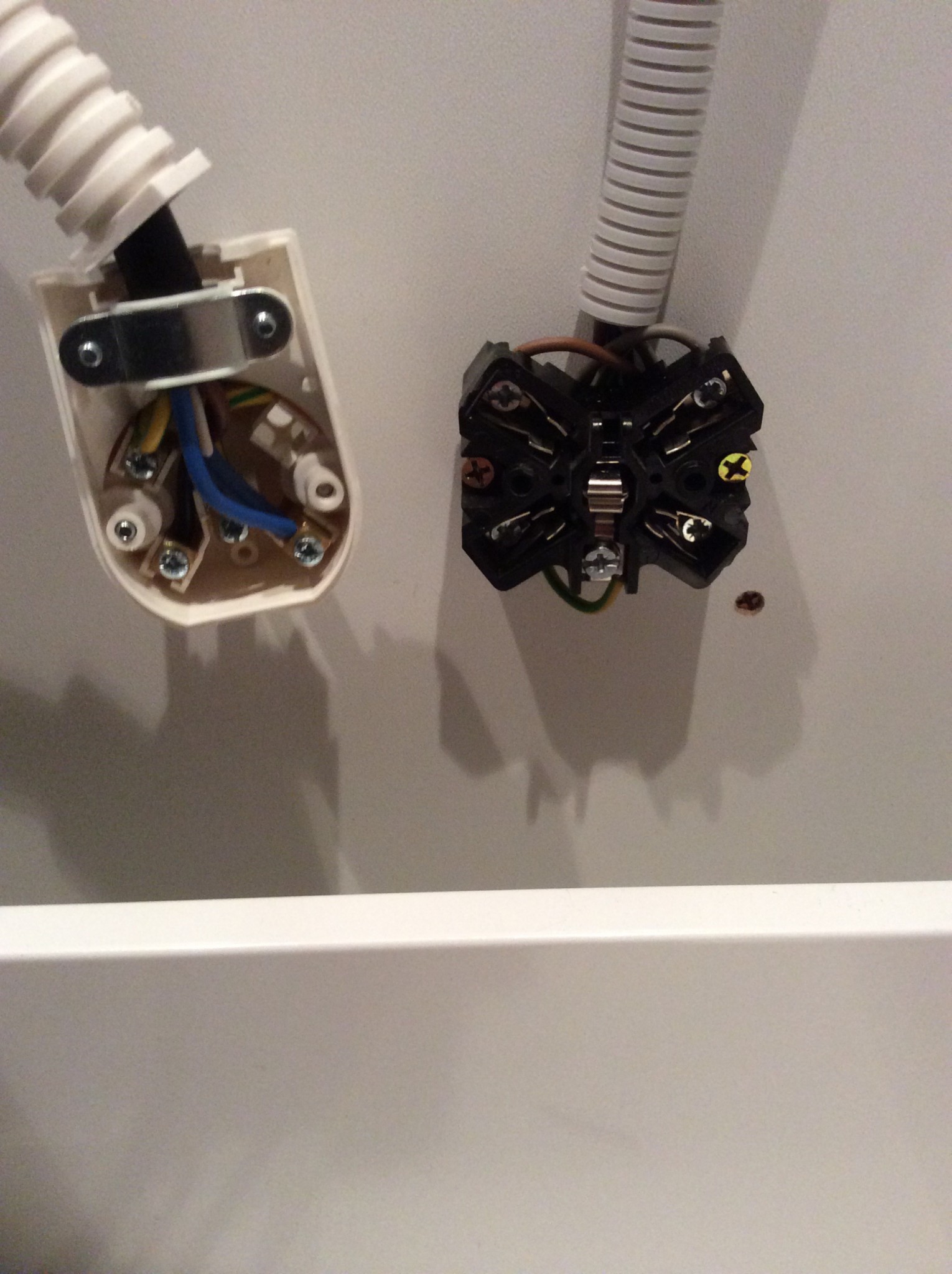

Uttaget är inte monterat än, 3 fas flexskang framdraget... Jag återkommer till er med den kopplingen
Ja men då har jag monterat uttaget... Det blev "uppochner" eftersom det passade bäst i skåpet..

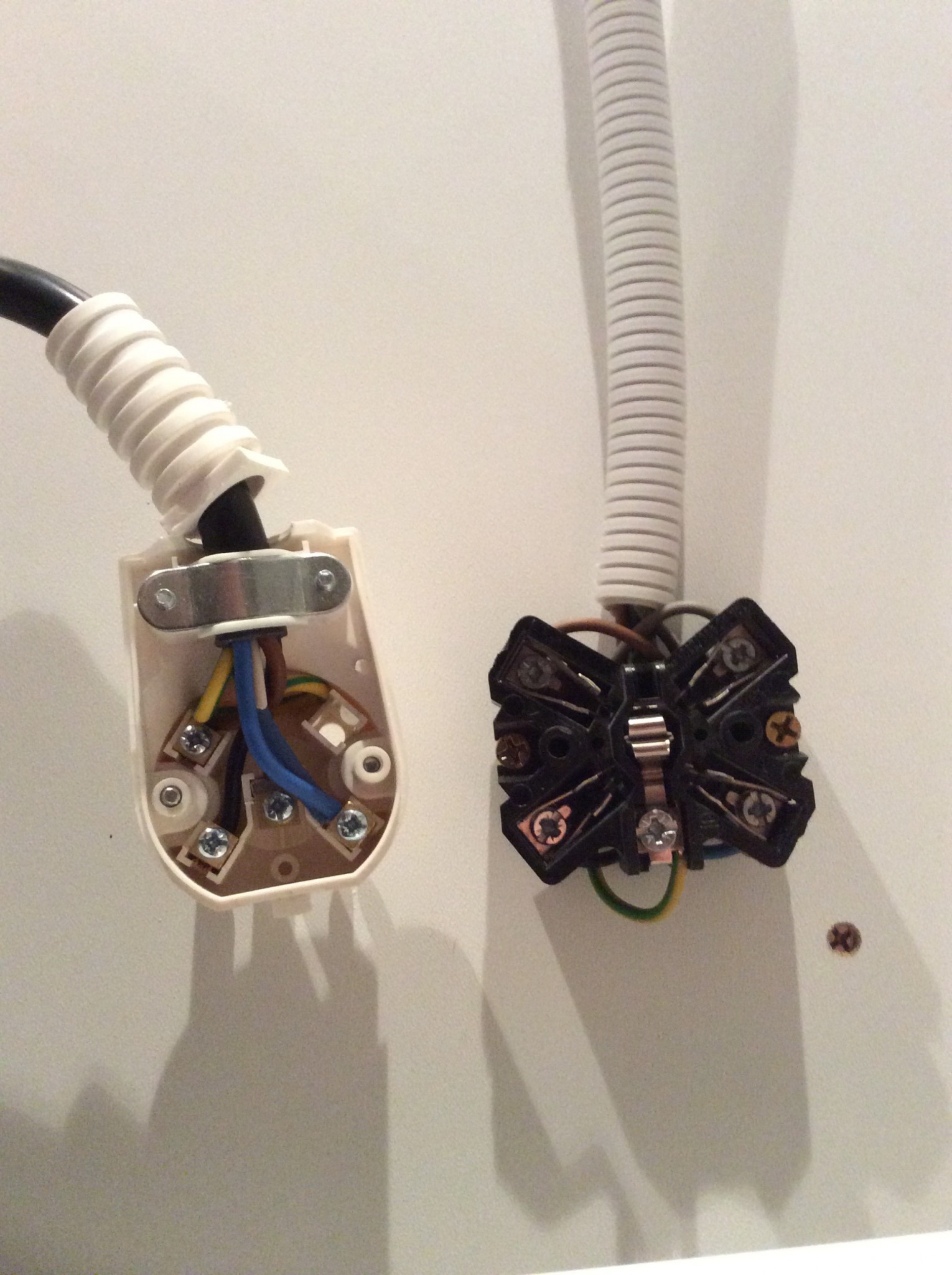

Jag har kopplat in alla faserna i perilexuttaget se bild men i kontakten används ju inte L3 som vi tidigare diskuterat...
Törs jag provköra hällen nu måntro?
Har mätt och det är 400 mellan faserna och 235 mellan jord och fas samt nolla och fas...
Men jag kan ju inte veta om nollan är nollan eller om den är jord... Kan det bli fel? Borde ju vara riktigt då centralen är nymonterad...
Summerar man mellan nollan å jord så pipker det iaf
En sak jag märkte var att med säkringarna av så var det ändå 60 volt mellan vissa mätpunkter.. Men det är väl för instrumentet är lite väl känsligt kankske?

Det ser bra ut. Du har väl en JFB som kommer att bryta ifall du har förväxlat jorda och nolla, men dock inte om skyddsjorden är fulkopplad från nollan... Det skulle i så fall ha upptäcks vid din kontinuitets- och isolationskontroll
