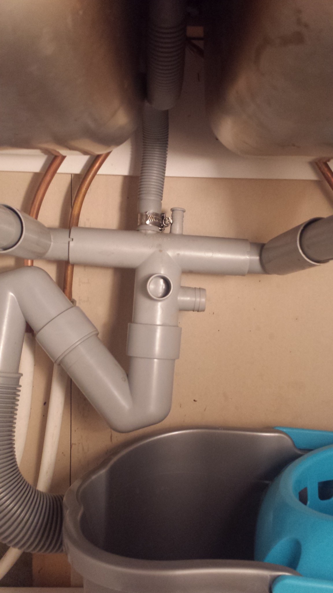

Jag ska för första gången ansluta en diskmaskin. Jag är minst sagt en amatör, så jag vill kolla en sak med er.
Jag vet hur jag ska koppla in vatten, så den biten är avklarad. Min fråga är dock: Vart fasen ska jag ansluta utloppet från diskmaskinen, till vattenlåset?
Bifogar här nedan en bild på mitt vattenlås. Det finns en "pip" som redan används av diskhons översvämmningsskyddsgrej (bra ord). Pipen bredvid känns för smal. Jag tror inte ens att den är 10mm i diameter och jag har hört att ert behöver vara minst 17mm för att avrinningen ska fungera bra.
Jag har sett folk som anslutit till den pipen som sitter rakt emot kameran i bilden, men i mitt fall så finns där ingen öppning och inte heller något vis att skära upp den, som den andra pipen.
Min fråga är: Vad gör jag? Sätter jag slangen från översvämningsskyddsgrejen på lilla pipen och diskmaskinen till den pip där översvämningsskyddsgrejen satt innan, eller finns någon annan lösning?

Jag hade använt pipen till höger, man får slå/borra bort plasten i mitten.

Jag fick med en plasthätta till mitt vattenlås som man trycker över hålet, borde finnas som en lös del.

Om man följer monteringsanvisningen ska pluggen borras ur. Inte skäras med moraknivens spets.
Det ska även vara en högpunkt på slangen. Alltså behöver du fästa upp avloppsslangen i ovankant på skåpet. Jag brukar göra det med ett vanligt 22mm kopparsvep och en vvs-skruv. Enkelt och billigt.
