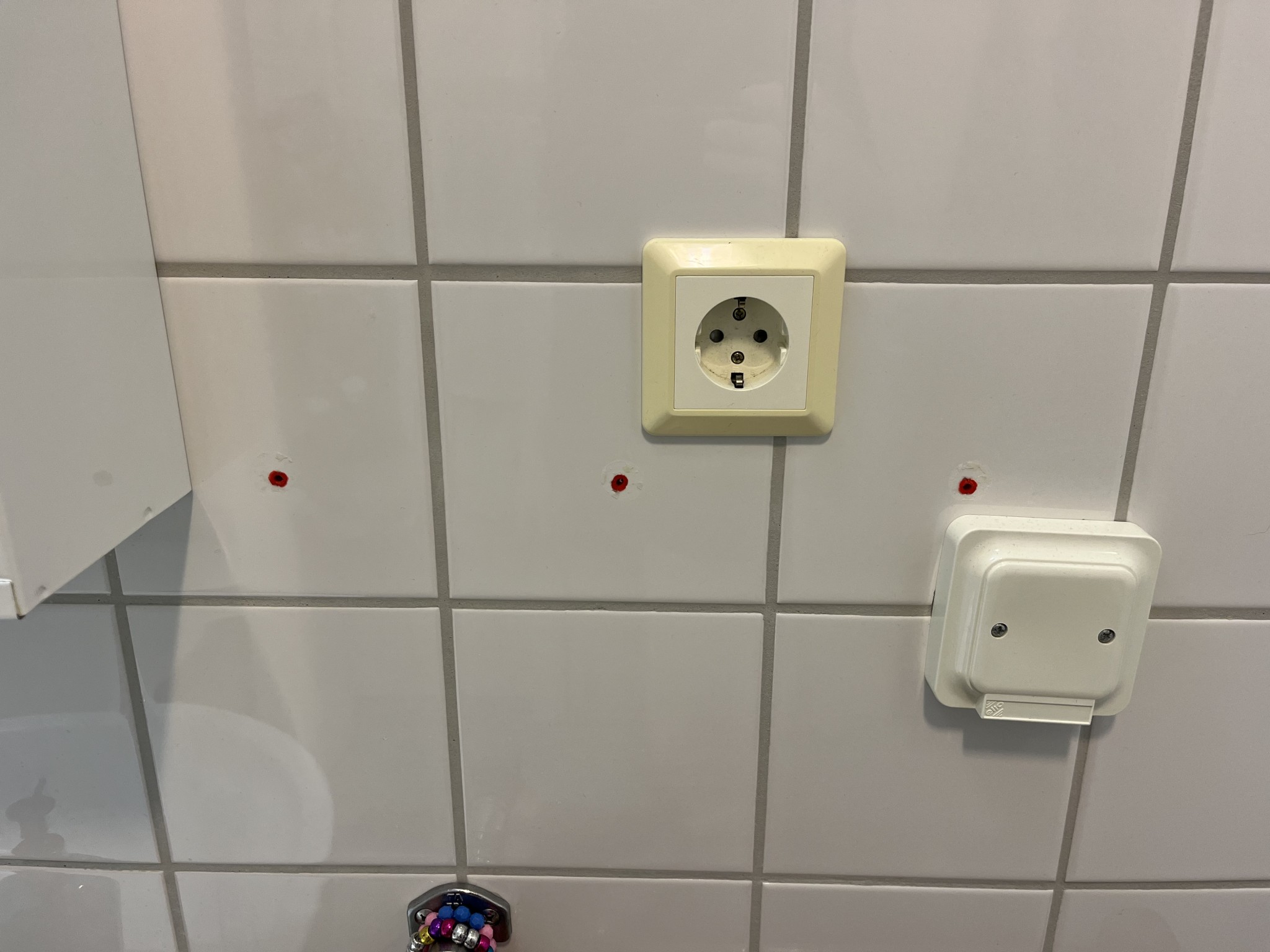

Min tjej har sagt upp sin hyreslägenhet och har fått en anmärkning på tre hål i kaklet i badrummet. De fanns redan där när hon flyttade in men hyresvärden har ingen anteckning om det. Jag gissar att det satt en hängare där som tidigare hyresgäst plockade ner efter dennes besiktning.
Vad är bästa sätt att lösa detta på? Skruva upp en ny hängare med samma hålmönster?

Instämmer med @MrJay - Skruva i en skruv med fingarna och dra ut pluggen, eventuellt med en tång.
Fyll hålet med vit våtrumssilikon, när hålet är fyllt så fortsätt i en cirkel aningens större än hålet - Låt torka - Avsluta med rakblad och skär av överskottet jäms med kaklet. Snyggare än så går det tyvärr inte att få utan större ingrepp.. Lycka till!

Fans hålen där från början ska hon naturligtvis stå på sig och förklara hur det ligger till. Sen får fastighetsägaren lösa problemet hur dom vill.
