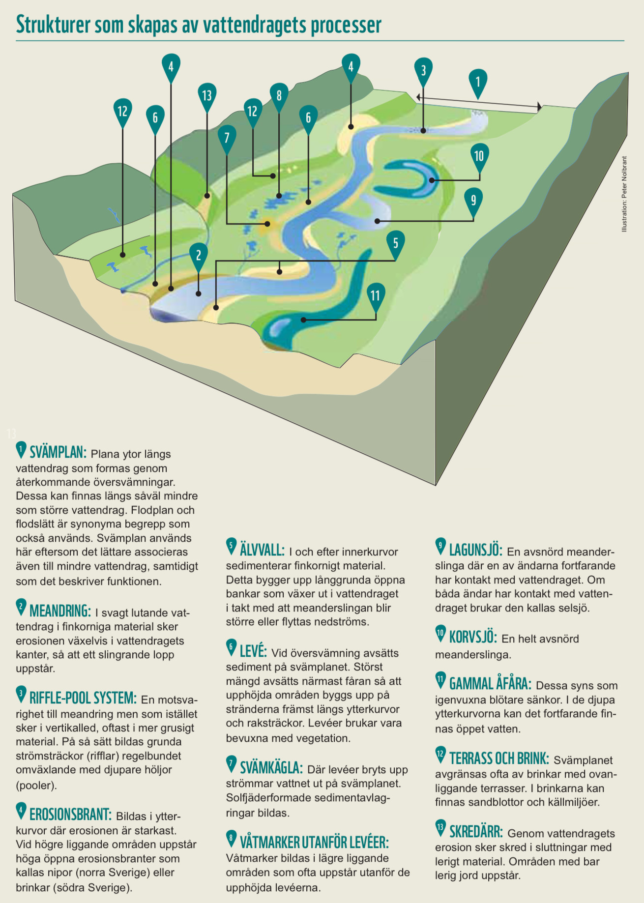

Om vattendraget har möjlighet att meandra, bildas stränder naturligt i och efter ”innerkurvor”. Kanske något att tänka på. Om det finns ett hinder i strömningsriktningen blir det alltså en sedimentering av finkornigt material bakom samma hinder.
Bra tanke... det var lite det jag tänkte om man artificiellt kunde efterlikna. även om man behöver dumpa i en massa sand så lär den ju hållas på plats av vattnet.
Illustration av vattenformade geologiska strukturer med beskrivande texter och siffror.
Ja, du kan ju dumpa i större sten / block för att skapa ett hinder, och bakom det sand.

Underbar experimentverkstad finns förresten på platser där en bäck rinner ut på en sandstrand, där kan alla koncepten på bilden ovan testas enkelt i mikroskala.
smart, tror inte det finns någon sådan i närheten av där jag bor
