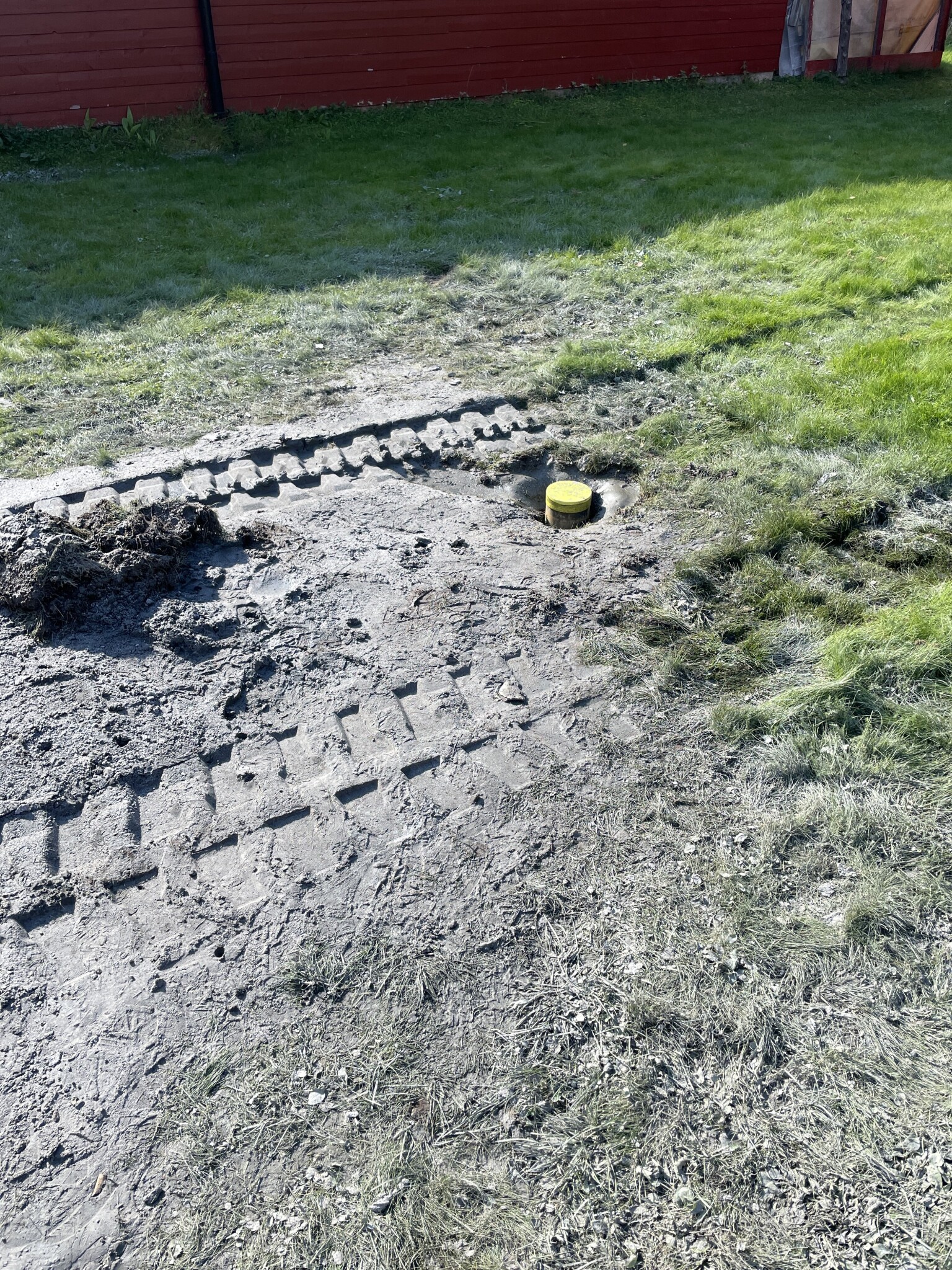

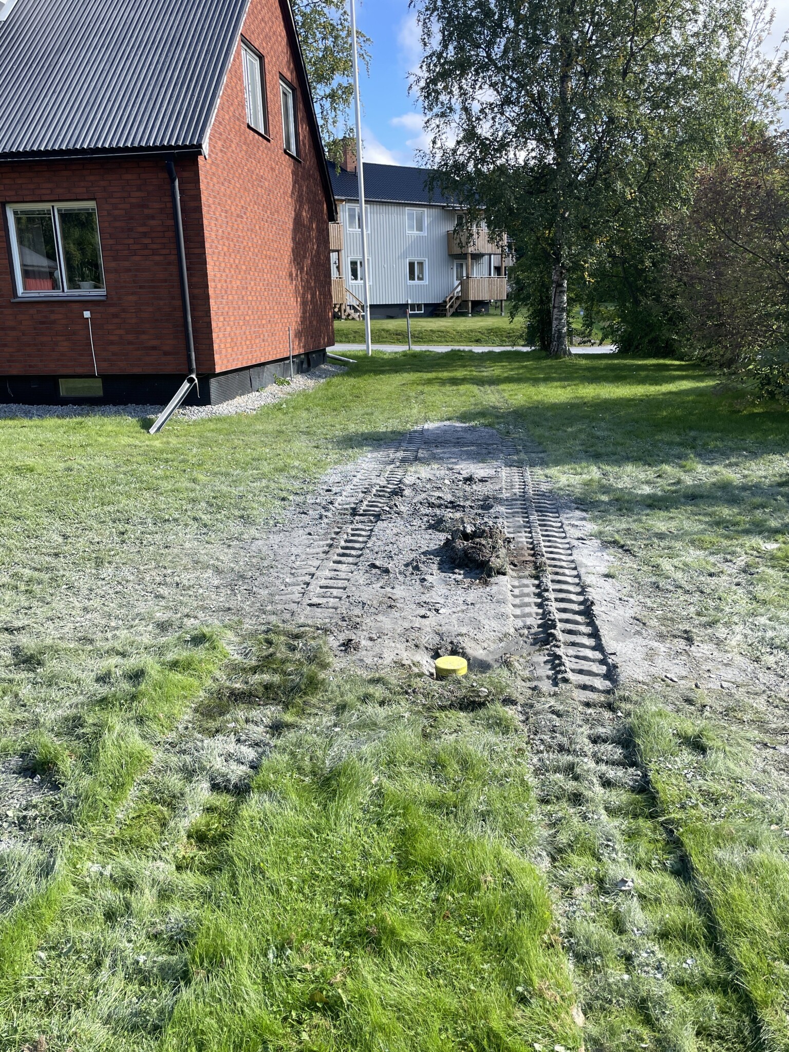

Så här ser de ut hemma hos mig
Snyggt och prydligt efter en borrning, nu behövs det lite grävande för att koppla samman hålen.

Varför har dom borrat så långt ifrån huset?
Du kan ju få förluster från borrhålet in till huset.
Kolla upp att dom isolerar inkommande brine ordentligt eller att det ligger djupt.
Det är väl inte långt och utifrån ett nytt andra borrhål!
Vi vet dessutom inte var det första borrhålet finns!
