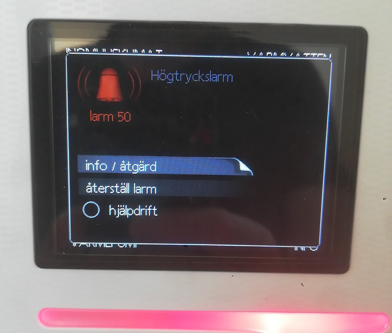

Har skruvat upp värme, kurvor, framledningstemp ordentligt för att se vad som händer.
Fick då upp detta felmeddelande.
  • Digital display med felmeddelandet "Högtryckslarm larm 50" och alternativ för "återställ larm" och "hjälpdrift".
Låter som flödesproblem i kombination med hög temperatur.
Som sagt var, går cirkpumpen i värmepumpen? Testa att även ställa upp gränsen för värmesäsong så att VP'n tycker att huset behöver värmas.
