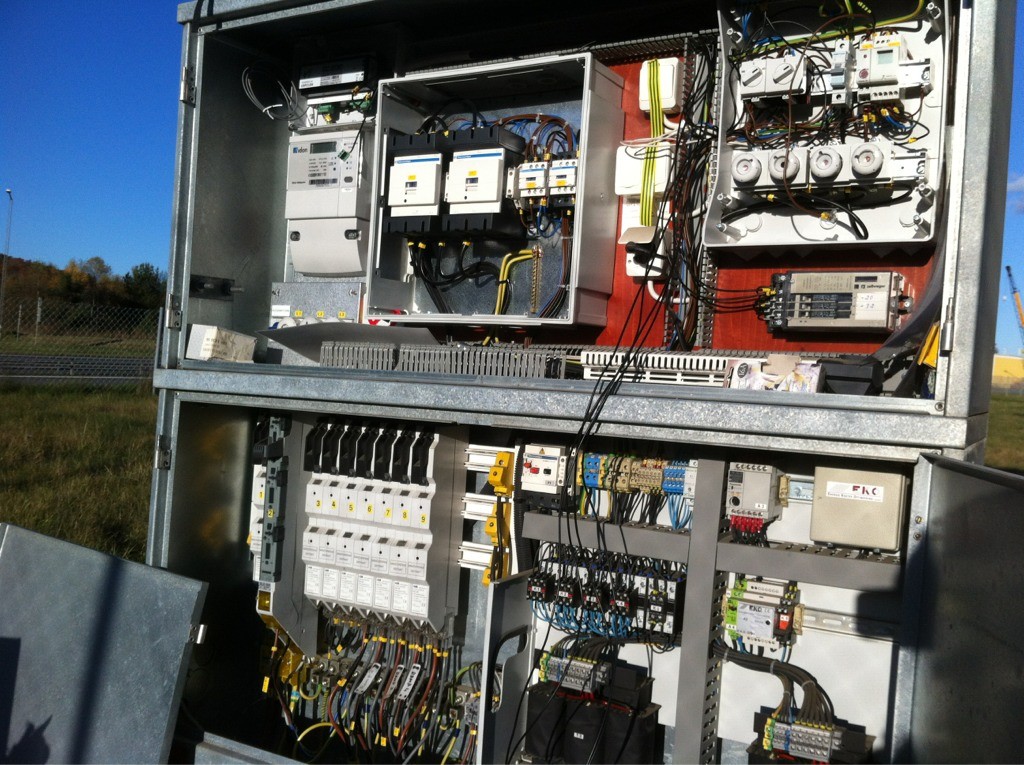

Offtopic ;
Läste detta inlägg igår kväll ,idag kl 16:10 hade ja fått trådat o märkt nåra tåtar,börja rota o insåg att lådan me hylsor står i verkstan 10 mil bort. Murhpys lag. Ser inget vidare ut när allt annat i centralen är mont med ändhylsor.
