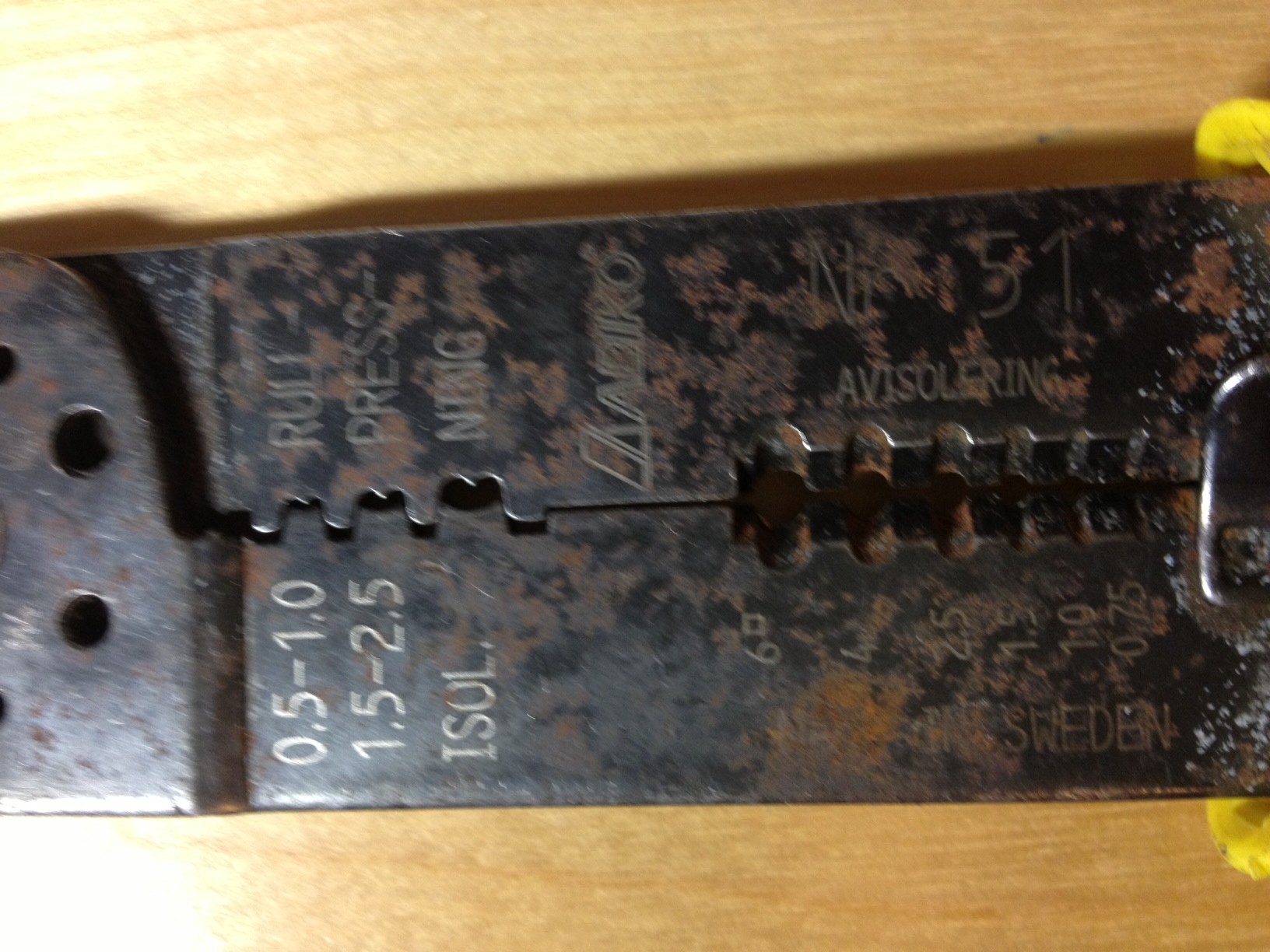

Har en universalklämtång. Vilken del av tången ska man försöka klämma de där *** stiften till hide-a-lites AMP-kontakter med? Får kabeln att fastna men får inte i stiften i plasthylsan, misstänker att det är för att den krimpas på fel sätt.

Det är inte säker att det fungerar med en universaltång. Som någon ovanstående skrev skall det vara en specialtång som liksom "rullpressar". Om inte crimpstiftet inte fastnar i plasthylsan har du klämt in den lilla plåtflärpen som skall låsa fast det i plasthylsan. Jag brukar ta en skalpell och böja ut det igen så fungerar det.

Min tång är en Abiko Nr 51. Den har rullpressning 0,5-1,0, 1,0-2,5 och ISOL. Kabeln är 2x0,75 mm2 H03VVH2-F (det är 12v halogen armaturer).
Hullingarna har jag bänt ut, men problemet är att jag inte får i stiften tillräckligt långt ner i plasthylsan. Det blir ingen kontakt helt enkelt. Hur ska jag lägga stiftet i tången? Jag måste väl crimpa först där kabeln går inne i stiftet och dels isoleringen.

Ja den där tången är gjord för oisolerade kabelskor. Crimphylsor kräver en annan tång som pressar anslutningen och kabelns isolering samtidigt. Om du inte får ner stiften tillräckligt långt kanske de har blivit tillplattade så att de inte går ner i plasthylsan. Kanske bättre du gör som Patrik_Hed föreslog i tidigare inlägg?
