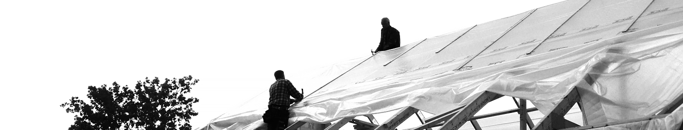

Bytte för några år sen till sån här trampsäker plast.
Hur bra som helst.
Lätt att lägga och det gick snabbt och var billigt.
Otroligt fräsht på vinden och tätt.
Att det skulle vara en sämre lösning av nå slag vill jag inte påstå, bara en annan lösning som gör sitt jobb väl.
@zirqua Plasten, eller den korrekta byggtekniska termen, "Lätt underlagstak", är inte speciellt svår att lägga. Processen ser ut så här lite grovt:
#1 Res och stabilisera takstolarna
#2 Rulla ut underlagstaket över takstolarna
#3 Vid varje takstol, kläm fast plasten mellan takstol och en spikläkt som läggs (parallellt, inte vinkelrätt) ovanpå takstolen. Sträck plasten så den flexar ca 2-3 cm mellan takstolarna.
#4 Spika fast bärläkt vinkelrätt över takstolarna och lägg yttertaket (betongpannor/plåt) ovanpå detta.
Vill du påvisa byggfel bör du kunna visa att monteringsanvisningen inte följts av bygglaget. Den hittar du här: https://vison.se/bison-underlagstak/
I monteringsanvisningen finns ett litet stycke, "Reparation av skador". Följer du de anvisningar som beskrivs där bör produkttillverkaren vara ansvarig för eventuella andra fel som uppkommer i framtiden. Hade jag varit dig, hade jag parallellt med att bråka med Älvsbyhus och besiktningsman själv ringt upp tillverkaren nere i Lomma (telefonnummer finns på deras website ovan), och diskutera med dom direkt. Då kan du få tips från personer med faktisk erfarenhet av produkten, och kringgå generiska egentyckare och kvalificerade killgissare.

Jag tycker att det absolut bästa vore att lyfta på pannorna och se var det läcker. Kan ju vara en riktigt liten sak som löses med lite tejp och ev lyfta lite läkt med kofot. Att börja betala 23000 utan att själv kolla vad felet är känns bakvänt.

I detta fall borde det vara enkelt att kolla om de klämt plasten med någon ströläkt. Det går att kolla innefrån vinden om man inte vill gå upp på taket.
Är plasten ordentligt fäst med strö och det är lagom med slack på den mellan takstolarna skall det inte läcka vid takstolarna.
