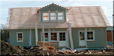

Ni som klagar på den typen av lösning kan tagga ner lite. Vårt Älvsbyhus Ymer är byggt 1997 och står i Stockholm. Det är samma typ av armerad folie under läkt och betongtakpannor och vårt hus är snustorrt där uppe. Folien känns och ser ut som ny så säkert massa läskiga mjukgörare som gör den så hållbar.
Har nyligen krupit runt och inspekterat hela taket inifrån samt dammsugit rent överallt. Har varit och skruvat upp lite ordentligare förvaringshyllor där uppe så man ser både golv och tak vid eventuell framtida läcka. Jag är lite galen enligt sambon, rent och fint ska det vara.
Jag tycker att ni borde ta stegen nu i helgen och och lyfta på pannorna och se hur det ser ut. Kanske ni får ta en rulle tejp av rätt modell och ev. byta en panna så är problemet ur världen? Ett 8 år gammalt hus är ju inte nytt och det kan ju bara vara en trasig panna eller annat som stuckit hål på plasten och orsakat läckan. Antingen jättelitet hål från början eller skadat i efterhand. Borde ju se värre ut om det läckt i 8 år tycker jag.

Jag har inte synat själv men såhär ser det ut utan pannor på. Dvs man spikar och klämmer den trampsäkra folien mellan takstol och läkt så ska mycket till om vatten ska leta sig in i spikhålen. Var lite svårgooglat att hitta bilder. Viktigt att det inte blir fel spänn längst ned så ev. vatten blir liggande vid takfoten. Vi har Benders takpannor och har varit upp några gånger under fem år för att se att ingen har frostsprängts eller gått sönder på annat sätt så vatten kommer under i onödan.
