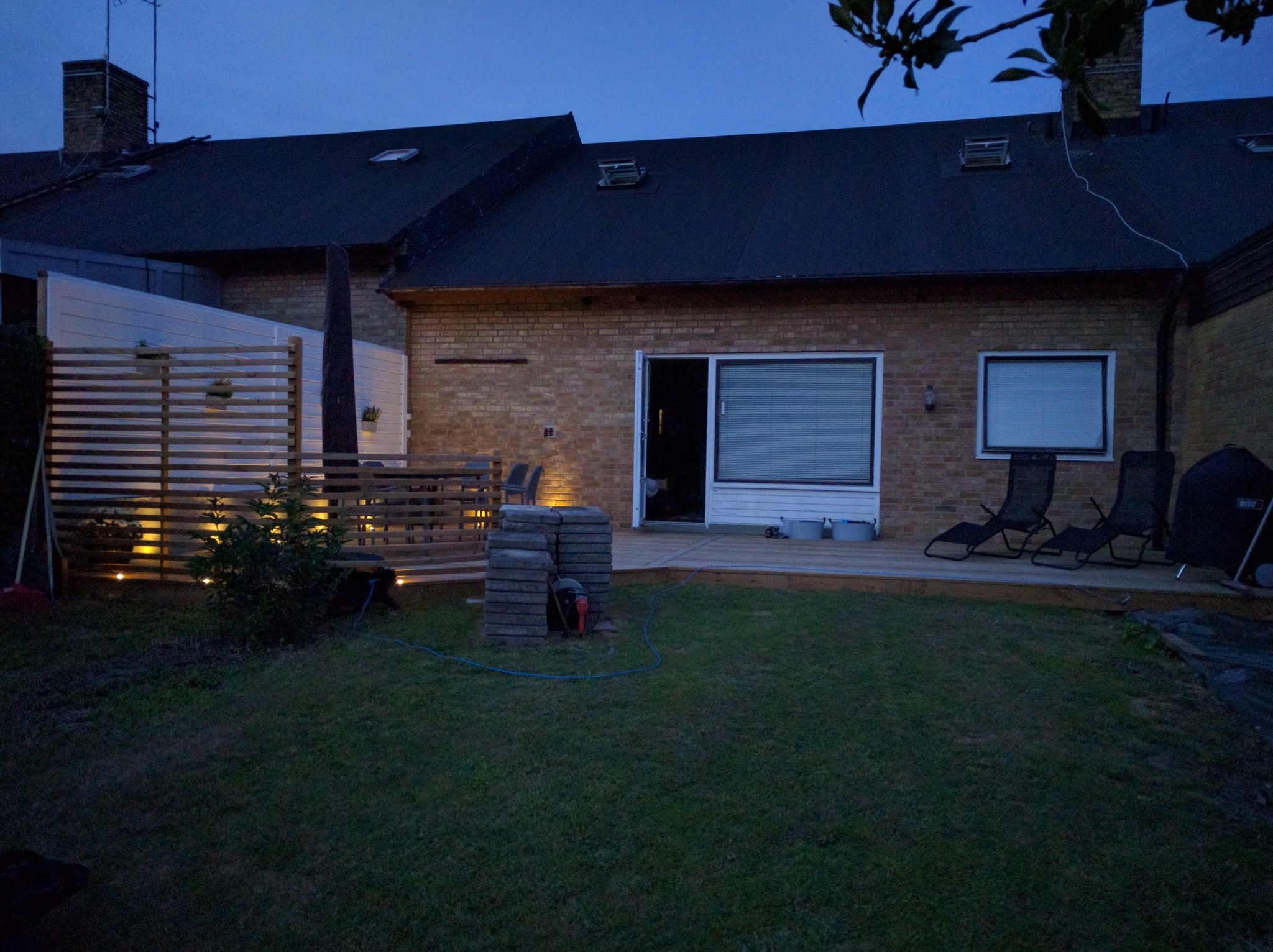

Byggde en ny altan i slutet av sommaren och satte upp glasräcke runt altanen. Har haft en slinga runt räcket nu under julen och tyckte det lyfte altanen så mycket så att jag vill sätta en permanent installation.
Det jag tänker mig är att sätta en infälld spot mellan varje stolpe, placerad mitt under glaset. Dvs, så att den lyser rakt upp i glaset. Jag har letat efter inspiration men kan inte riktigt hitta någon som gjort så här. Vad tror ni, kan det bli bra?
Det rör sig om totalt 10 stycken spottar, det är 100 cm mellan varje stolpe så en spot per meter. Har hittat lite olika tillverkare och det verkar ligga på 500-1000 för en komplett installation och går att göra själv. Så kostnadsmässigt är det inget att tveka om.
Altanen kommer få en lägre etapp till sommaren och tanken är att även sätta spottar i trappa och ytterdelen av den nya delen av altanen. Så jag skaffar helst ett system som går att bygga på med fler spottar. När jag letat runt så verkar de flesta såna här altanbelysnings-kit gå att bygga ut till totalt 30 spottar vilket jag borde klara mig fint på, och om inte så får jag dela upp det på två.

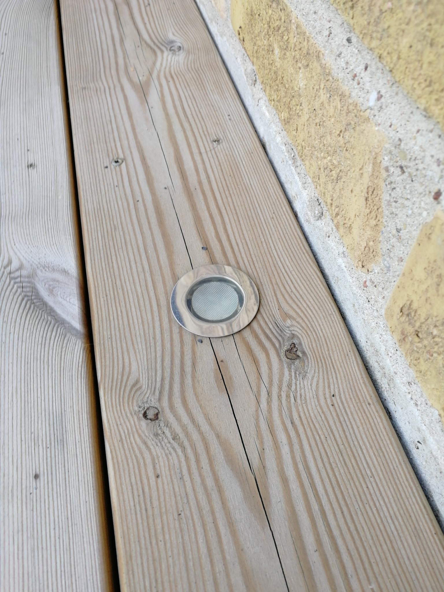

Biltema har ett kit med 10 lampor, inklusive transformator för en femhundring som går att bygga ut samt går att köpa till ett skymningsrelä. Låter perfekt. Är det något att ha? På bild ser de väldigt snygga ut. Har dock inte sett i verklighet än. Förutom att kvalitén kanske inte är den bästa faller det möjligen på att det är exakt 1 meter mellan varje spot, och det kanske är någon cm för lite mot vad jag behöver.
Jag hittade ett annat liknande kit där det är gott om sladd, men tycker att spottarna utseendemässigt ser billigare och sämre ut än Biltemas. Länk här: https://www.riopool.se/Ellysen-Diskret-Decklight-10x-Kit-LED-Altanbelysning-12V-63242014199/article

Blir nog inte mycket ljus med de spottar du länkar till.
Kabellängd är inget problem när vi pratar 12V och låga effekter. Du kan du lätt förlänga kabeln med passande kontakter/skarvdon.
Även nätdelen kan du byta ut mot en större och passande modell.
Kanske ska du göra en testuppkoppling med en spott från Biltema och se hur det lyser.

Bra att veta! Hur ser de ut när de är släckta? Tycker de ser ”billigare” ut när man ser lamporna. Om jag tolkar Biltemas bilder rätt så är glaset frostat.J Jarlsgård skrev:
