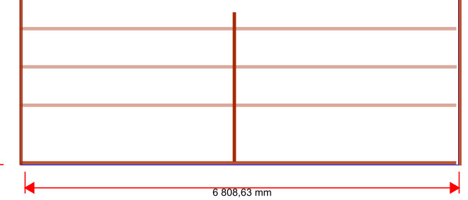

Följdfråga som jag gärna vill ha feedback på. Bifogar bild på en långsida, bredden är 6,8 meter ungefär. Nu är min fråga måste jag ha en "bärlina" tvärs över? För det finns inga reglar som är så långa.
1. Ska jag sätta en "bärlina" tvärs över och ha balkso på båda sidor av denna? dvs 4 balkskor på en rad?
2. Kan man bara skarva istället så man får en 6,8 meters regel? och skippa "bärlinan" eventuellt sätta kortlingar för att stödja upp?
Hur hade ni gjort?

Jag förstår verkligen inte hur jag ska få ihop det
Mellan bärlinorna är det 6,8 meter, jag måste väl sätta något i mitten? Eller ska jag bara skarva 2 längder och ha en kortling på mitten? Alla verkar ju bygga altaner som är lika djupa som en regel, 4,2, 5 meter osv men hur gör folk som vill ha längre än 5 meter som jag 6,8 meter?
Om man ska ha en regel som löper i mitten, hur monterar jag då 2 reglar vid sidan om denna? För dom måste sitta i våg för att det inte ska se konstigt ut med skruvar? Sätter man en balksko på varje sida då, så det blir totalt 4 balkskor på 1 rad?
