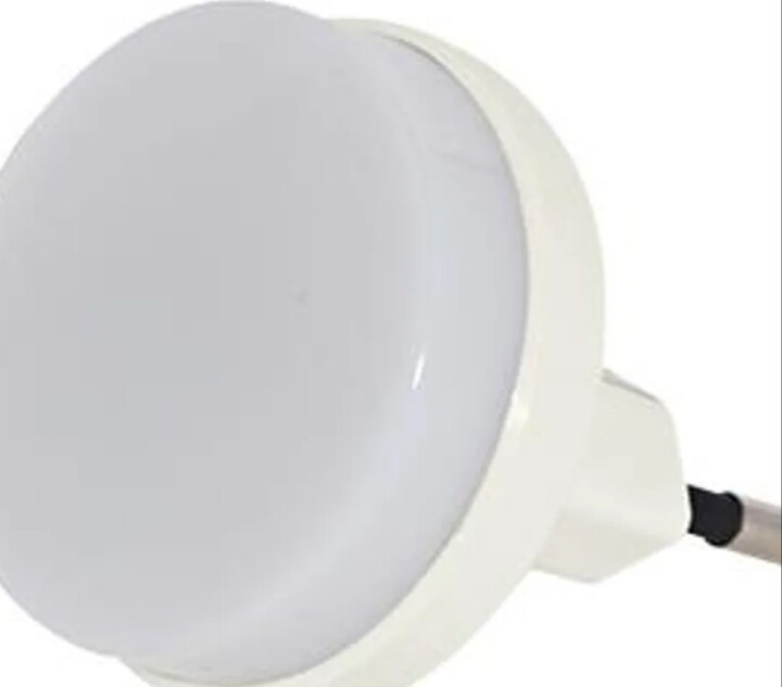

Är det nån som känner till en motsvarighet till Shelly-add-on fast för zigbee? Dvs en pryl som helst går på nätspänning och agerar router man kan koppla 1-wiregivare till?
Jag har hittat några ESP-baserade hemmabyggen, men det skulle vara trevligt med en färdig produkt...
Ja, man får väl avvakta lite... Det enda jag hittar är den här:
https://www.amazon.se/MHCOZY-Temperature-Controller-Waterproof-Channel/dp/B0D5Y1MGL4
Men läser man recensionerna så ska man nog undvika köp:
"The device has a potentially deathly flaw. The mains power supply is based on a simple buck converter where neutral of the mains input is referencing GND on the sensor connector."

är det nån slags kontroll eller kvalitetskrav på alla dessa "nya" kinesiska styrdon? Jag har köpt puckar från mer (iallafall som jag uppfattat) vedertagna tillverkare där jag varit skeptisk till om de är säkra...useless skrev:
[länk]
