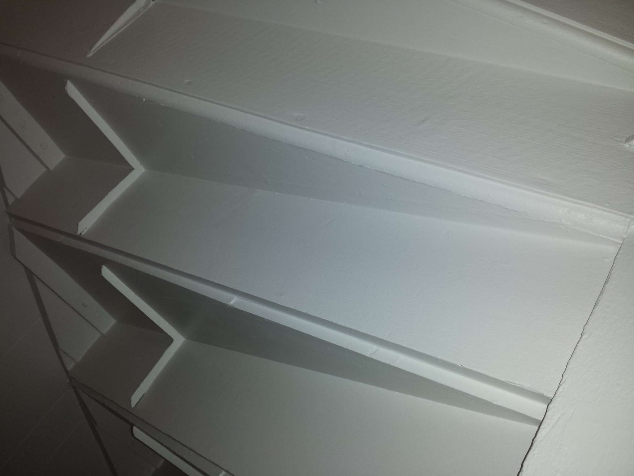

Hej! Jag gjorde ett litet misstag häromdagen då jag skulle måla under våran gamla trätrappa, målade då trappstegen med roller istället för med pensel. När min sambo kom hemma blev det inga glada miner, han tycker finishen är förstörd. Hur ska jag göra nu? Kan man ta färgborttagningsmedel eller slipa eller vad finns att göra? Trappan har flera lager gammal färg... Är desperat och jättetacksam för alla svar som kan hjälpa.
Åh tror du det går? Jag har oxå funderat på om det räcker. Men min sambo är ett åskmoln hemma och säger att färgen ska bort! Men får pröva penselmåla över och gå vidare ifall inte det blir bra.. Tack för hjälpen
mera förslag från någon ifall jag behöver en plan B?
Slipa går men det är ofta ganska jobbigt att slipa ner färg, den står emot bra.
Spackla som föregående talare säger är sannolikt enklare.
Jag skulle inte pensla direkt på den rollade ytan, färgen bygger inte tillräckligt för att jämna ut finishen.
Ja jag antar han menar en slät yta med penseldrag.. Men jag funderar på att prova penselmåla ändå. Blir så joxigt att behöva spackla. Men kanske får göra det i slutändan ändå. Haha ja surgubben blev mest sur över att han sagt jag skulle måla med pensel men jag målade ändå med roller så nu får jag rätta till det jag ställt till
Om det är en väldigt knottrig yta så kan du slippa lätt med ett fint papper, ta topparna. 180 el 240 och ett par små drag och dammsuga undertiden. Men troligen räcker det med att måla med lackpensel och halvtjockt lager färg.
Nej jag tycker inte den är så knottrig men det låter som en bra idé! Åker och köper sandpapper imorgon och provar slipa lite försiktigt på nedersta trappsteget längst in. Så får jag Prövade mig fram. Tusen tack för hjälpen!
