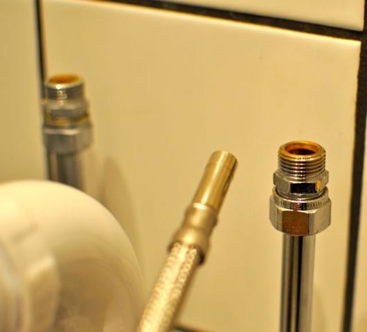

Det ser ut att vara softpexslangarna från en tvättställsblandare?
Stämmer det?
i så fall ska du bara ha en 10mm kopplingsmutter och 10mm klämring, helst i samma fabrikat som kopplingen som redan sitter där.
Har du inte kvar de som satt på gamla rören?
Testa att kränga av dem, det går ibland.
Stämmer det?
