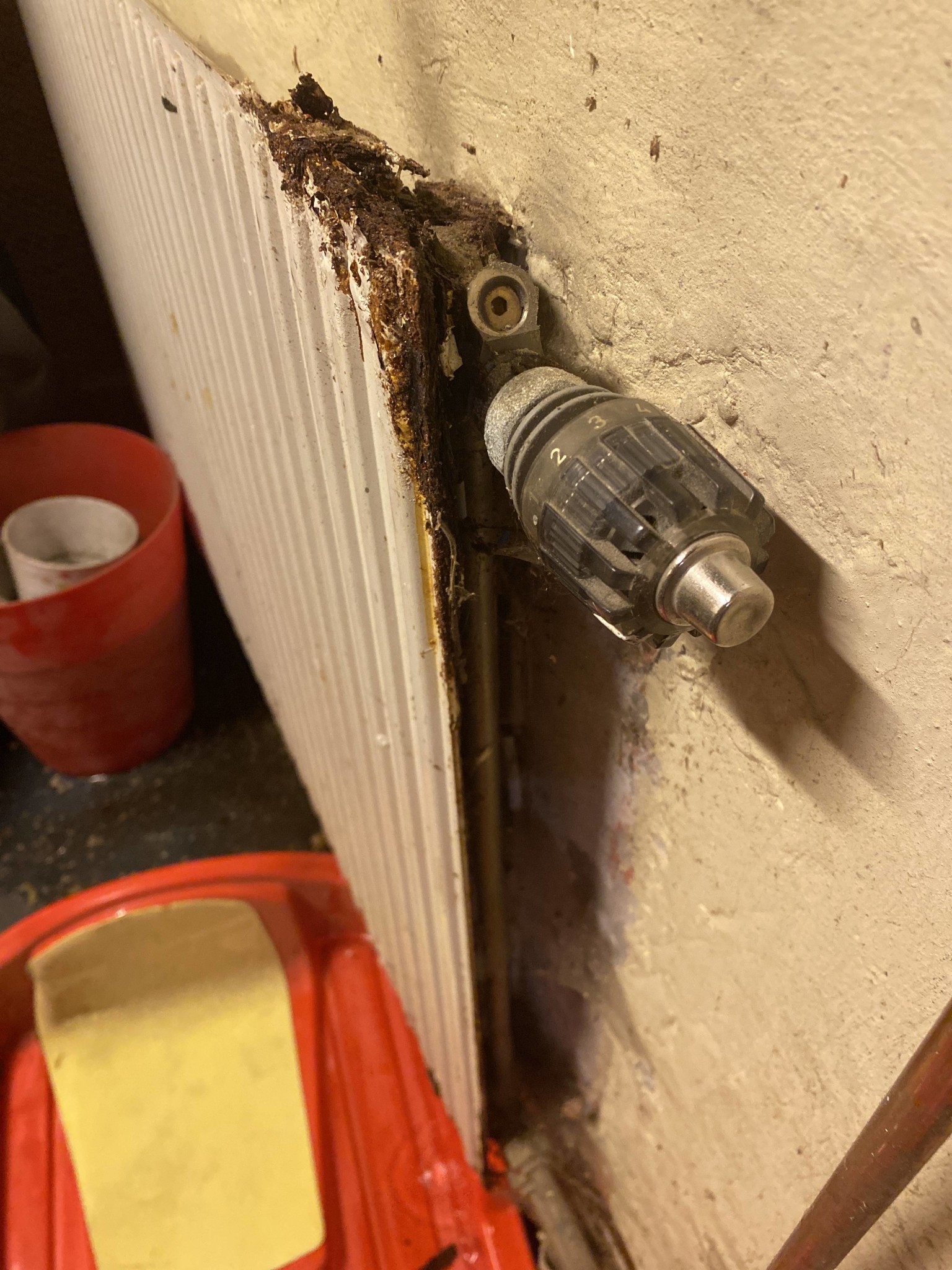

skulle behöva stoppa vattnet till denna radiator som har rostat sönder och som nu läcker vatten på golvet. Hur kan jag stoppa vattnet till det? Enormt tacksam för snabbt svar! Jag har ett pelletssystem och långa vattenledningar på två våningar, så jag hoppas att kunna lösa det med termostaten på något sätt så att jag kan behålla värme i resten av huset.

  • En elementtermostat med tecken på vattenläckage och rost på väggen bredvid. Behov av underhåll syns.
Dels skruvar du ner termostaten till minimum, då stänger den.
Dels stänger du returventilen som sitter bakom ett täcklock längst ner på radiatorkopplet.
(Ta en bild på hur det set ut underifrån/bakom radiatorn där rören ansluter)
