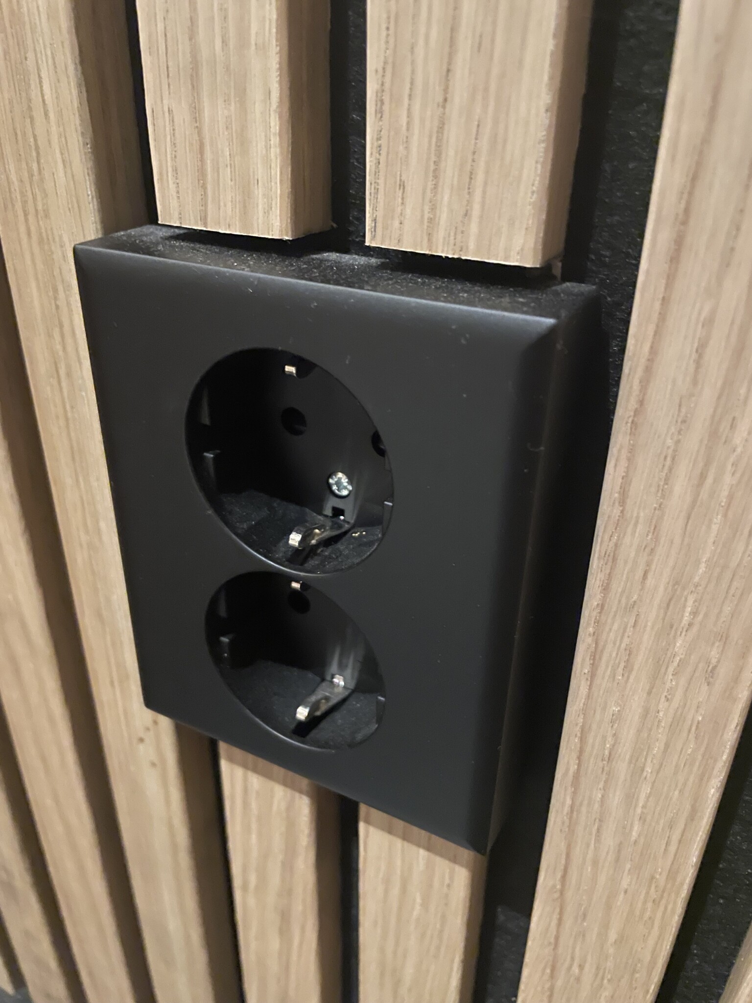

Ska sätta upp akustikpanel och eluttag samt strömställare står i vägen. Jag har tänkt att det blir snyggare om kåpan läggs på panelen än att bara kapa hål i panelen i samma storlek som kåpan.
Panelen är 18 mm tjock: https://www.bauhaus.se/akustikpanel-bath-deluxe-vasaberg-2400x520x18mm-ljus-ek
Jag har förstått att jag behöver förhöjnings/påbyggnadsringar. Då bör ju en påbyggnadsring vara minst 18 mm?
Kan man köpa vilket fabrikat som helst eller måste det vara samma märke som uttag och ställaren är? Finns inga 18 mm ringar för Elko nämligen
Tack på förhand
Det spelar ingen roll vilket fabrikat det är på förhöjningsringarna. Det finns lite olika tjocklekar på ringarna så lägg någon minut på att hitta rätt kombination.
G
Man kan alltså tex köpa 3 st 6 mm ringar och montera på varandra?

Du kan ta vilka fabrikat som helst, du behöver 18 mm och då kan du leta på billiga varuhusens sidor och
plussa ihop vad som finns till rätt mått. Det skijer rätt bra i pris på dom. BT , CO, Bauhaus, + några till har.
PS du behöver även långa dosskruvar med, dom som är i dosan kan vara för korta.

Ett annat alternativ är att sätta uttaget i nivå med filten. Det är i min mening snyggare då man inte ser förhöjningsringen.
  • Eluttag i svart ram monterat i nivå med panel, utan förhöjningsring.
