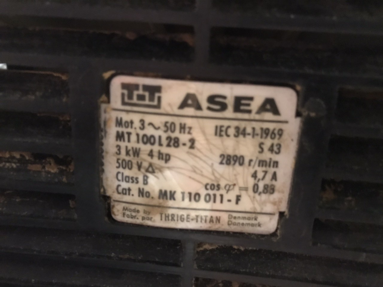

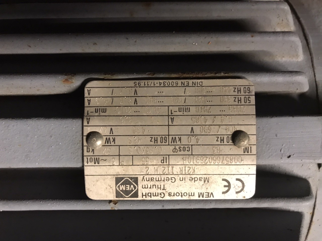

Bild på skönheten, och gärna typskylten på ursprungsmotorn?
Japp, kompressorblocket snurrar och har provat köra igång motorerna utan belastning från kompressorn också...
Yes, ursprungsmotor enl nedan:
motor nr2:
Motor nr 3 har jag inte hunnit fota då jag fick den idag och kom precis in från garaget svärande att det kan inte vara sant!
motor nr2:
Den första motorn 400/690 V skall Y/D kopplas för att orka starta en tung massa då strömmen vid uppstart reduceras med roten ur 3 ~ 1,7 ggr. Det finns normalt inte en chans att starta en stor kompressorn direkt.

Motorn märkt 500V är avsedd för vår (gamla) industrispänning med just 500 V mellan faserna.
Den är inte lämplig att köra i elnätet där vi har 400V. Kan i och för sig funka, men ger då inte alls den effekt som skylten anger.
