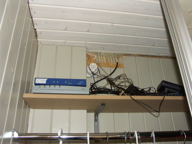

Elektroniken placeras högst upp i en garderob i hallen. Nu är prylarna panikflyttade pga andra pågående projekt:
Antagligen så försvinner hyllan när resten är monterat, den blir nog överflödig när allt monteras i racket. Ett täcklock finns också för VP-rören. På bild syns också första jacket. Den svarta kablen ur röret längst till höger är 240V till en lång fördelare som förhoppningsvis räcker till alla prylar.

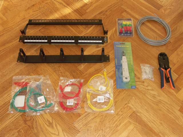

En första inköpsrunda har gjorts, jag håller mig denna gång till ClaesO och Kjell. Allt detta utom brytskydden är inhandlat på Kjell. CO får leverera rackskenorna.
Har även beställt ett par hyllor på Kjell, tänkte använda den understa hyllan för att fixera rackskenorna i väggen, bakåt.
Färgkodningen på patchkablaget blir: Rött innan FW, Gult till trådlösa enheter, grönt till fastnäts patchning. Ev telefoni får bli blå. Hemmasnickrade patchkablar blir gråa med brytskydd i rätt färg.
Så snart jag får tag på rackskenorna och tid över några sena kvällar får jag återkomma med en fortsättning.....

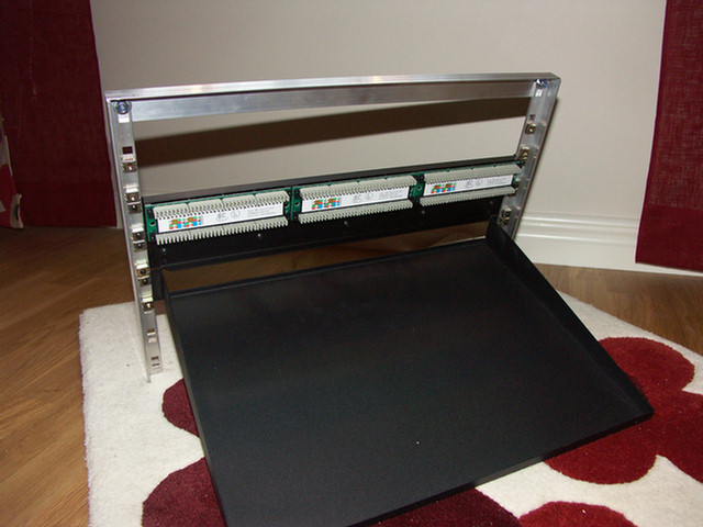

Rackskenor införskaffades på ClasO tillsammans med en 18x28mm vinkelprofil i aluminium. Hyllplanen beställdes och hämtades på Kjell. Riktigt stadiga för att bara kosta 169sek styck.
Med detta provisoriskt ihopmonterat ser det ut som följer:
Och med den översta hyllan på plats:
Avsikten är att ställa FW och ADSLmodem på den översta hyllan, patcha upp och aldrig mer röra dessa. På den undre hyllan placeras en 8-portars switch + ev tillkommand utrustning.
Den övre aluprofilen kommer fästas i taket och bak-kanten på hyllorna kommer fixeras i väggen (iaf den undre hyllan).

Ser kanon bra ut...

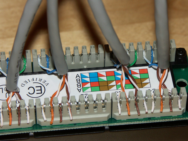

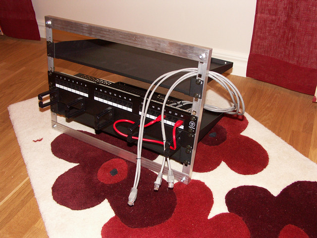

Efter en liten provkörning av den första inkopplingen ovan så var det bara att klämma fast de övriga också.
Dragavlastning ska det visst vara också men jag vettefasen vem det är som ska dra i dom här kablarna....
Nu är racket färdigt att montera i garderoben. Två gråa tåtar till ADSLmodemet, två till FW (Wanport + ett ben på insidan). Det enda jag gjort med detta är egentligen att flytta fram portarna från utrustningens baksida till patchpanelen.

Ok, nu är eländet monterat i skåpet. Efter några provisoriska inkopplingar verkar det också gå att använda nätverket.....
Jag har dock stött på lite problem. FW'ns insida är ansluten till port 20 i patchpanelen. Se bilder i tidigare post hur det är gjort. Kontakteringen är gjord rak, ingen crossover. När jag nu ska ansluta switchen till port 20 så fungerar det inte - får ingen länk. Jag tänkte då att det behövs en korsad kabel, tillverkade en sådan och provade igen. Men näe. Det fungerar ändå inte. Kopplar jag en rak kabel direkt mellan FW och switch så fungerar det förstås (det är så det är kopplat på bilden!).
Mellan FW och ADSLmodem ser kopplingarna likadana ut men där fungerar det. Gissningsvis klarar en eller båda av dessa enheter att kasta om Tx/Rx. Det går också bra att koppla den relativt nya Dlink trådlösa apparaten till port 20 med rak kabel. Antagligen så kan inte min switch trolla med tx/rx?
Hur borde man koppla kablaget mellan patchpanel och FW, dvs denna koppling:
Iom att det fungerar när du tar en vanlig patchkabel så har du bevisat att det fungerar med en rak koppling.
Och så vitt jag kan se så har du kopplat enligt b standard i panelen så så länge du har klämt andra ändan som B så ska det fungera. Det kan vara en glappkontakt i ett stift bara, har du en multimeter så att du kan mäta stift för stift?

Ja mellan FW och switch funkar det med en rak koppling. Men jag tror inte att kopplingen via patchpanelen blir rak?mats_o skrev:Iom att det fungerar när du tar en vanlig patchkabel så har du bevisat att det fungerar med en rak koppling.
Om jag ansluter en modernare enhet (den trådlösa routern tex) via patchpanelen (dvs ersätt switchen med trådlösa) så fungerar det också => kopplingen i patchpanelen fungerar rent fysiskt. Jag gissar att den trådlösa routern kan vända på tx/rx men att switchen inte kan det?
Jag har multimetrar på hög här men det är som sagt inte ett elektriskt fel.
För att fatta detta måste jag veta var trådarna hamnar i patchpanelens uttag - hur ser pinkonfigen ut där när man kopplar enligt B-standarden?
Hjälp.
Det ser ju rätt ut där du har kopplat.
Kan du göra en testkabel, dvs en stump rj 45 med en kontakt i ena ändan
kopplad enligt http://www.kjell.com/kjellfakta/natv_kontakter/
Tanken är att få fram en mätkabel som du kan mäta mot för att se pinnarna i panelen och även att kunna mäta hela vägen fram till kontakterna på dina förlängningskablar
Ja, jag tror jag får göra så att jag mäter från den tp-kontakt som sitter på kablen bakom patchpanelen (mot FW), genom patch och en ansluten rak patchkabel. Om den serien inte blir rak är kopplingen i patchen "fel".
