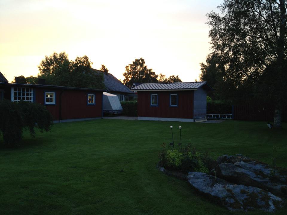

Jag håller på endel med mina bilar och hyrde innan en verkstad en bit hemifrån, med två småbarn i huset är det inte lätt att smita dit så ett garage på hemmaplan istället var önskvärt.
Efter diverse olika planer på olika koncept så föll det till sist på att isolera befintligt garage/carport och bygga en maxad friggebod.

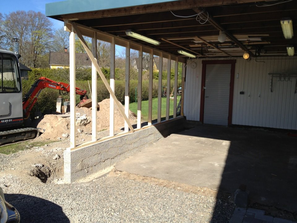

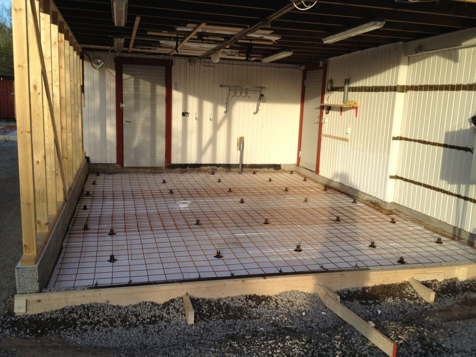

Steg ett, riv i den gamla Carporten som stod på plintar
Ny sula och stödmur
Utgrävt och återfyllt med 8-16

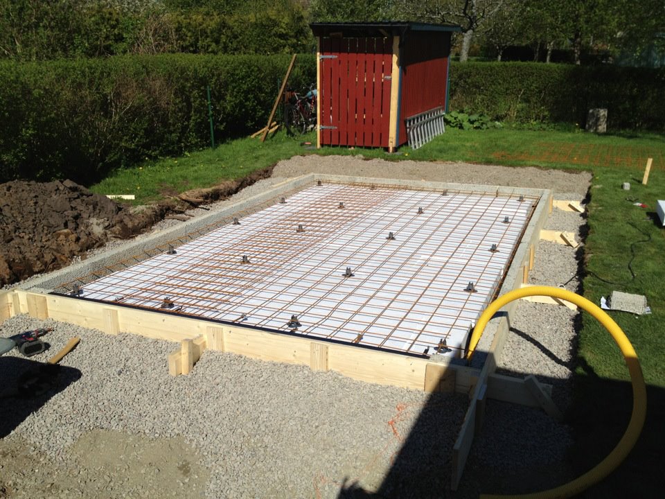

Redo för gjutning: 100mm isolering både i garage och friggebod
Avloppet påkopplat i torpargrunden
Äntligen gjutning!
Överallt är det uppmurat med ett varv leca
Gjorde färdigt garaget utvändigt först, nya 21gradersportar både på garage och friggebod
Stomme till friggebod, stående 95or och korsat med 45 utvändigt

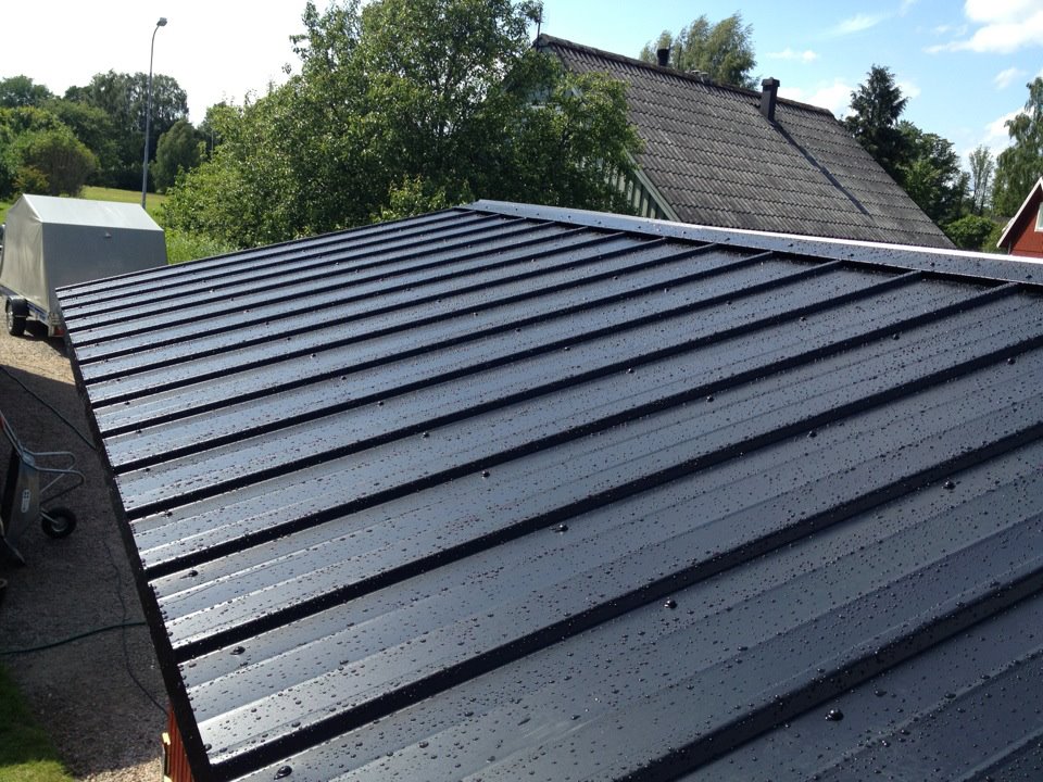

Pannplåt från plannja
Infarten växte betydligt, mindre gräs att klippa
Buggyn får bra plats i friggeboden, i alla fall för förvaring
Det har även tillkommit en "luta" bakom boden på 2x3 meter för gräsklipparna

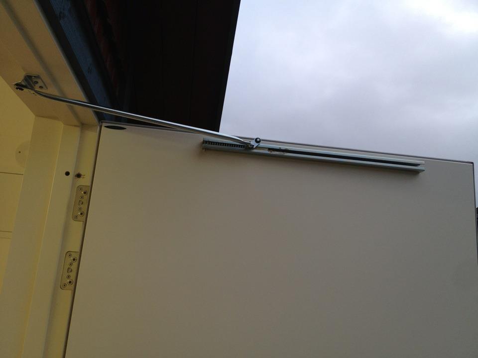

Lite smidiga porthållare, sticker inte in i garaget som dom vanliga brukar göra!
Därmed var friggeboden klar, detta var förra sommaren. Allt arbete är gjort på egen hand utom just gjutningen och det mesta av grävmaskinsspakandet då jag har snälla kompisar som fixar det!
I nästa inlägg blir det garage!
Ny sula och stödmur

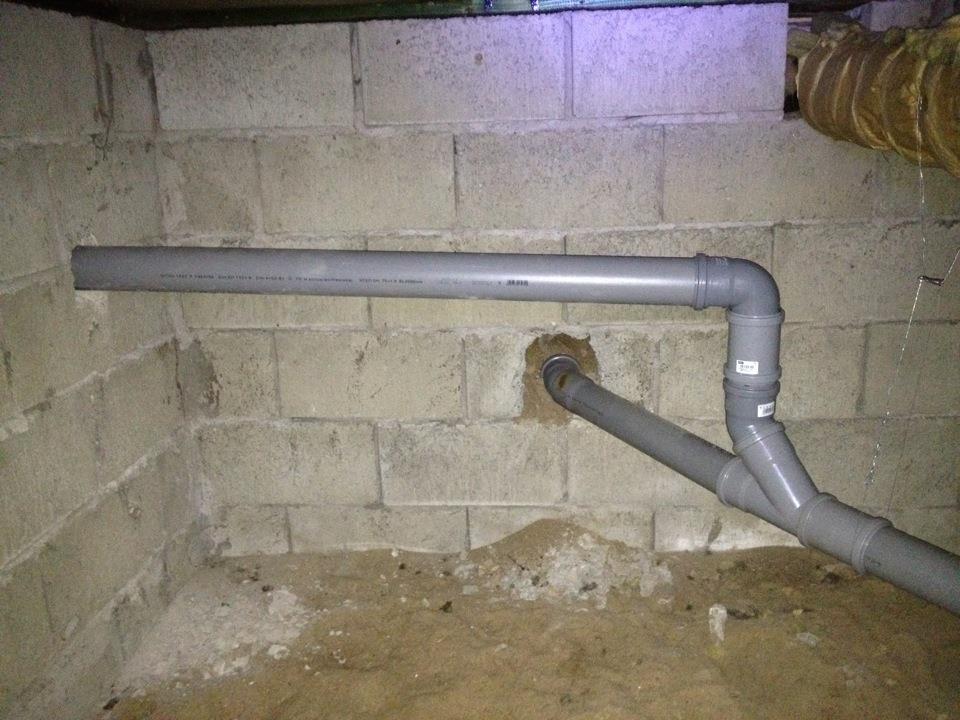

Äntligen gjutning!

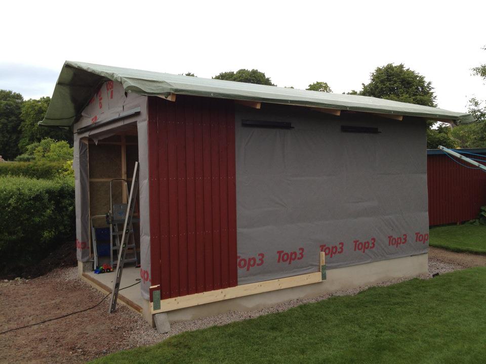

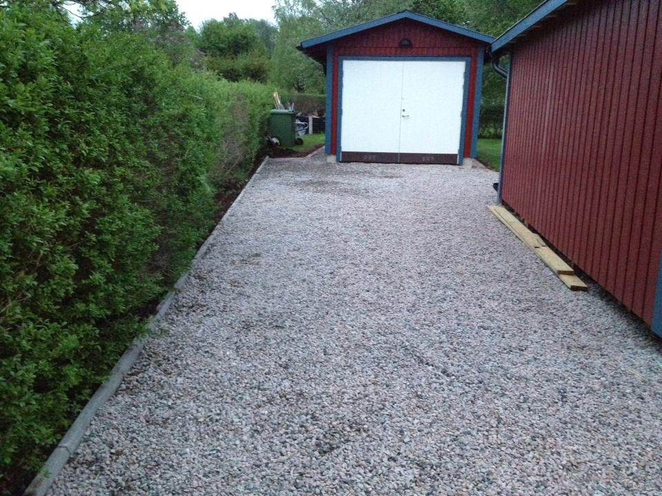

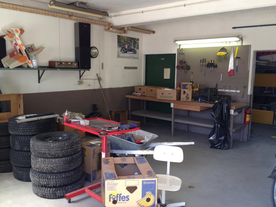

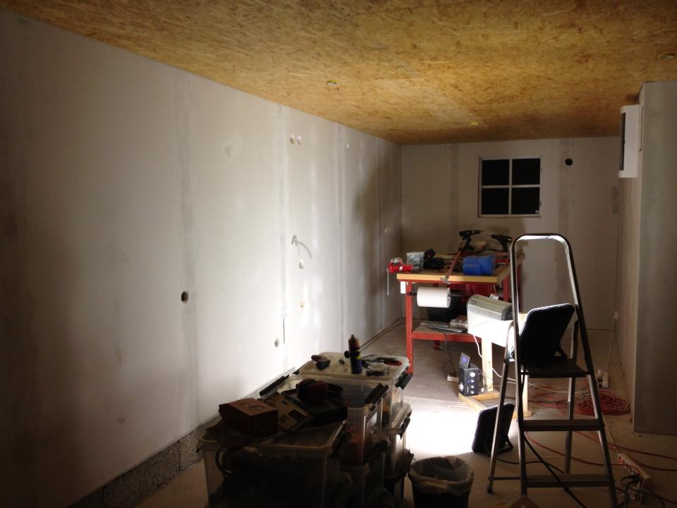

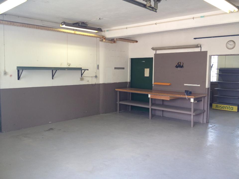

Garaget invändigt var nästa projekt, det gick trögt i starten då det var en massa bråte i vägen och väggar som skulle rivas osv.
För att få lite rymd så tog jag även till det gamla förrådet

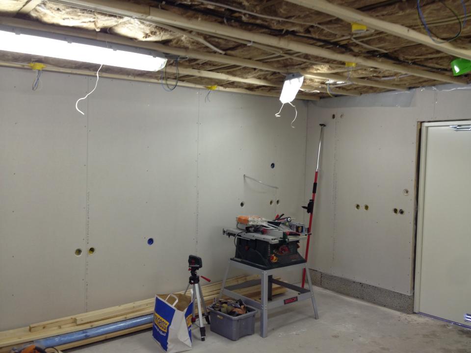

Luftspalt och isolering i bjälklaget, 170mm korsat med 45. Det var ett fasligt skärande då avstånden mellan bjälkarna varierade endel!

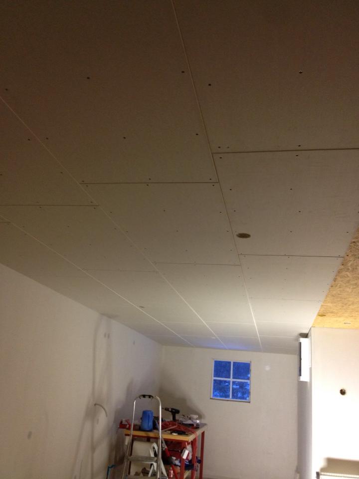

OSB plus gips på väggarna

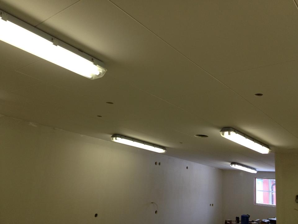

Och även i taket

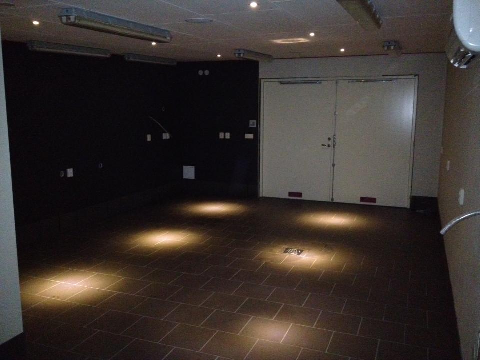

Friskt med lysrör, 7st 36Wx2 armaturer plus ledspots på rörelsevakt samt inbyggnadshögtalare

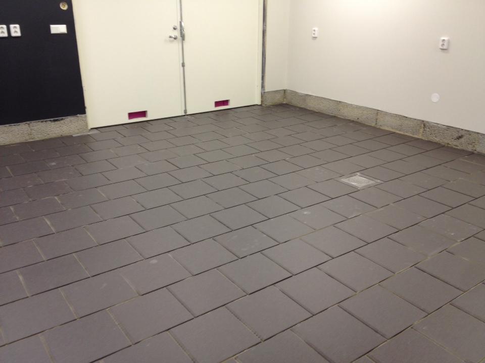

Klinkers från byggmax
Mysbelysningen!

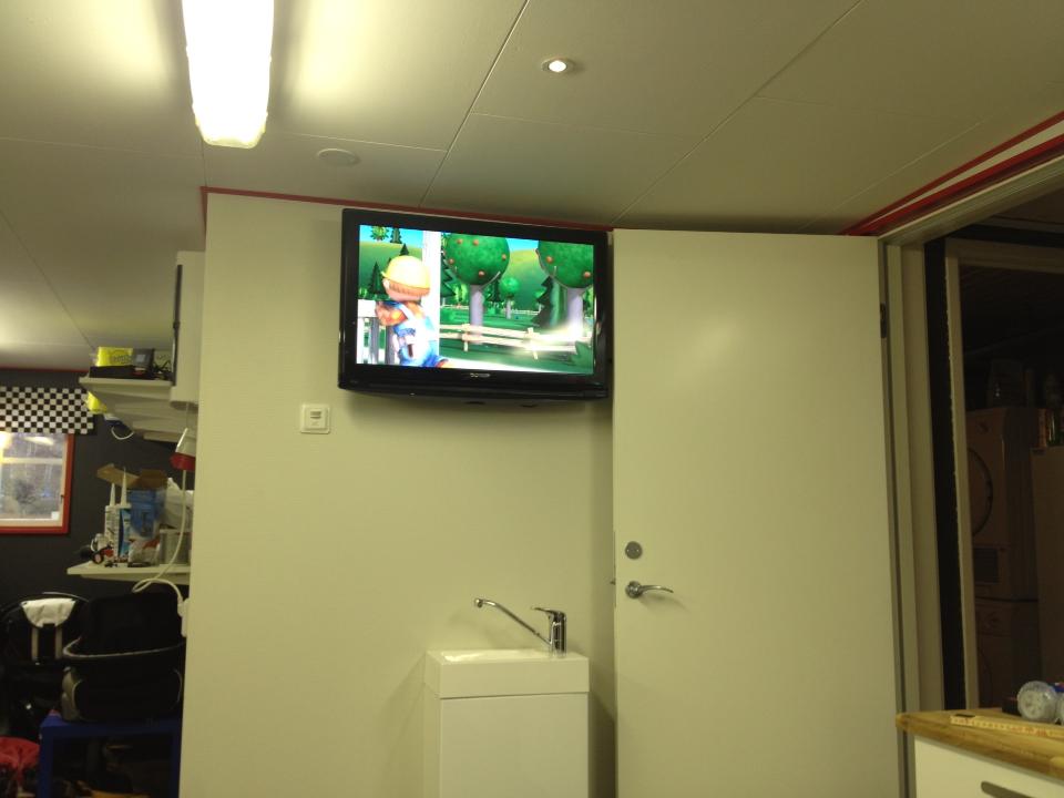

32" TV med boxer är ju ett måste

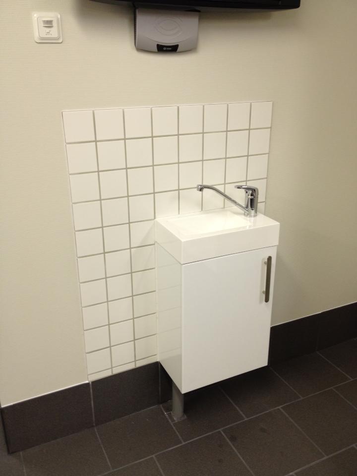

Så även lite tvättmöjligheter:

Och nu var det bara till att tömma verkstan!, lite vemodigt efter 8-9år på samma ställe!
Det går knappt att beskriva hur smidigt det är att kunna gå direkt ut i garaget (genom en brand och ljudklassad dörr), får man en stund över när barnen lagt sig så är man ute på 5 sekunder, väl ute övervakas dom med varsin IPcamera visade på 32" tv´n! 8)

Är det alltså en 15 kvm friggebod? Egen ritning eller köpt halvfabrikat?
Jag funderar själv på om en 15 kvadratare kan användas till garage för en hobbybil. Får Volvon plats?
Tack för alla kommentarer!
Garaget är 5,6x 4,4m med en förlängning på 3x2,5 meter i gamla förrådet, jag tog till det mest för att kunna mecka med en normalstor bil utan att det skulle bli för trångt
//Rydh
jo den är 15 kvadrat men en Buggy är liten, invändigt är det ca 3x4,6m om jag minns rätt. Den är byggd helt i lösvirke efter eget huvud. V70in går nog inte in på längden och man får nog ha god vilja om man ska göra något med en bil när det är så pass trångt!Fred vom Jupiter skrev:
//Rydh
Tackar!, nä ingen oljeavskiljare, i vår kommun behövs det inte i garage under 49 kvadratFredrikR skrev:
Det är några gamla EPP vrak, det finns ett gäng till hemma, varav i alla fall två är i drift.
//Rydh
