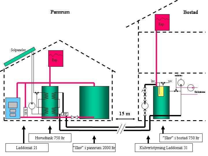

Som sagt, ska jag bygga upp en "pann-central" i en flygelbyggnad, ca 15 m från bostadshuset.
I praktiken innebär det att jag bär ut vedpannan + den befintliga acktanken (hela 500 liter) från bostadshuset. På vinden har jag ett öppet expansionskärl av okänd storlek, men jag tar för givet att den är anpassad till det nuvarande systemet.
Första frågan är hur man beräknar storleken på expansionkärlet.
- Borde väl ha något att göra med hur stor vattenvolym som finns och hur högt det sitter? Finns det någon formel?
I mitt fall räknar jag med en ack-volym på 3,5 m[sup]3[/sup] -en ökning på 3000 liter, alltså.
Andra frågan är hur jag i såfall ska agera? Ska jag byta expkärlet på vinden eller kan jag låta det sitta där det sitter och komplettera med ett tryckkärl i pannrummet?
Hur stort ska detta vara i sådana fall? Finns det någon formel här också?
-Jag kan inte sätta ännu ett öppet kärl i flygelbyggnaden av den anledningen att det hamnar på en lägre höjd relativt såväl originalkärlet på vinden som radiatorerna på husets andra våning.
Som sagt, mitt största bekymmer nu är expansionskärlet. Vill försöka undvika att utöka expansionskärlet på bostadens vind.
Efter ha tänkt på saken lite mer så har jag kommit fram till bifogad skiss, men är fortfarande osäker på funktionen...
Fråga: Går det att ansluta Laddomat 31 till en slinga i huvudtanken?

Själv har jag 2250 liter ackumulatorvolym, som tillsammans med pannans 80 liter och det som finns i radiatorerna (stora mojänger i 2½-planshus från 1943) blir 2,5 m^3, sådär. Mitt expansionskärl är slutet och på 300 liter. En rejäl sjökrigsmina, ungefär.
Solvärmeexemplet är rätt räknat. 1000 liter vatten och 40º temphöjning på 4 timmar kräver 11,6 kW.
Jag har en motsvarande konstruktion, fast ett annat fabrikat (Intelli-heat), med totalt 72 rör. Senast solen lyste på dem var den 23:e december. Då gav de ungefär 2,5 - 1,5 kW, tills solen försvann bakom trädtopparna. Den gör ju det ganska tidigt så här års. Jag kan säkert tänka mig att de kan få ut 12 kW i oktober med 40 rör. De har väl sett till att ställa dem upp tillräckligt, för att få in solen i optimal vinkel, just när de mäter, kan man förmoda. Mina ligger med 32º lutning, vilket egentligen är för lite, men det skulle sett så fånigt ut på taket annars.
Det går inte alls att ställa ner solstyrningen till att bara ge 60ºC i tankarna. Eller ja, det gör det ju klart, men det vill man inte. Soliga dagar blir det gärna värme över. Att låta det stå stilla då är inte bra, för vakuumsolfångarna blir så varma, att glykolen bryts ner och blir sur, så att det fräter upp kopparrören inifrån.
Att köra ut överskottsvärmen till något vettigt är bäst. Swimmingpool, uppvärmt grönsaksland, jaga ut fukten ur källaren (min metod, ger ett hejdundrande torkrum i källaren) eller i nödfall släppa ut hetvatten kan tillgripas.
