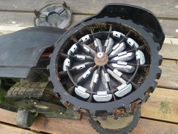

Tada! Enligt mig den optimala lösningen på att addera vikt på drivhjulen.
12x30g blyvikter på innervarvet+ 9x15g zinkvikter på yttervarvet. Alla balansvikter avsedda för plåtfälg med trängre "läpp". Vikter för alufälg funkar det med men då får man klämma ihop dem med en tång så de fäster på plastkanten.
Fick lov att lämna tre tomma för där sitter fästet för fälgsidan. Man lossar enkelt på "fälgsidan" via tre plastöron från baksidan av hjulet.
Totalvikt 2 x 495g perfekt centrerat över bakjulen, verkar lösa mina greppproblem på vissa ställen i trädgården och detta helt utan att synas utifrån!
Balanseringsvikter säljs på tex biltema, men kolla måtten så de får plats då de bara säljer Zinkvarianter. Mina hade jag liggande sen tidigare

För min del blev det en lösning med rör på ca. 1 kg i befintliga skruvarna. Fördelen är vikt längre bak, dvs. större hävarm samt extra handtag att lyfta roboten i.
Annars är ju förstås balansvikter en snyggare lösning men motorerna får jobba mer pga större rörelsenergi att hantera vid riktningsändringar och kan kanske slitas ut snabbare.
Well, hävarmen gör den rimligtvis bara lättare i nosen då pivotpunkten är hjulaxeln bak, min viktning ligger i hjulen som alltid stöds av underlaget medans din ligger på maskinen som sedan hänger över hjulaxlarna & motorernas lager.MBygga skrev:För min del blev det en lösning med rör på ca. 1 kg i befintliga skruvarna. Fördelen är vikt längre bak, dvs. större hävarm samt extra handtag att lyfta roboten i.
Båda funkar nog utmärkt & sliter säkert pyttelite på maskinerna på olika vis.
Rörelseenergin är väl samma oavsett var vikterna är placerade, möjligtvis om du menas masströghet. Dock så är det bättre med vikter i hjulen då detta är en ofjädrad massa.MBygga skrev:För min del blev det en lösning med rör på ca. 1 kg i befintliga skruvarna. Fördelen är vikt längre bak, dvs. större hävarm samt extra handtag att lyfta roboten i.
Balanseringsvikter köps in i morgon. Tack för tipset._dalkarl_ skrev:Well, hävarmen gör den rimligtvis bara lättare i nosen då pivotpunkten är hjulaxeln bak, min viktning ligger i hjulen som alltid stöds av underlaget medans din ligger på maskinen som sedan hänger över hjulaxlarna & motorernas lager.
