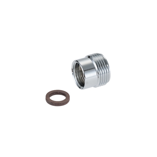

Hej igen. Är det någon som vet det här så jag kan lägga beställningen innan 15:00 imorgon tro? :) Måste nämligen byta kranen denna vecka. :) Väldigt tacksam för hjälp. :)
Dannnnnnne
Du behöver en bussning r20x r15 till diskmakinsanslutningen.
Till blandaren kan du köpa två stycken likadana kopplingar som du redan köpt till köket, ( köp dom i mässing till köket så kan du återanvända den nedre muttern som redan är dragen på rören.

1. Så det här är sådan här till diskmaskinen? https://www.clasohlson.com/se/p/30-7726
Bara den och inget lin eller sådant? :)
2. Är det 2st "Klämkoppl. skarv 12x10" jag ska köpa? Spelar märke ingen roll bara det är mässing? Är det möjligt att köpa på någon butik jag kan köra till, typ biltema, jula, byggmax, bauhaus eller så tro? :)
3. Visst ska jag även låta nedre delen av befintligt koppling på blandaren i badrummet sitta kvar till dom jag köpte där, dvs https://www.rinkabyror.se/artikel/va-krom-klamkoppl-skarv-12x10/ ?
Ha de bäst! :)
Dannnnnnne
1 Ja det är den bussningen du behöver, lin eller gängtejp på diskmaskinsslangen från blandaren, det ska sitta en packning i andra änden.
2. Det är va kopplingar som sitter i köket sen innan så då är det vatette 12x10 du ska köpa. Alternativt så kapar du bort kopplingarna som sitter på rören då kan du köpa nya 12x10 klämringskopplingar i valfritt fabrikat.
3. Samma gäller här som i punkt 2
TACK för så snabba svar :)
1. Perfekt då köper jag en sådan! :)
2. Så det är vetette på båda ställena alltså? :) Så kan köpa exakt lika på både tvättställsblandaren och köksblandaren? Är det rätt uppfattat? :) Och jag rör ej nedre delen på någon av dessa? Korrekt uppfattat? :)

Ja du kan köpa 4st likadana kopplingar vatette 12x10, ser lite konstigt ut under diskbänken om du kör krom koppling och mässing mutter men du är väl inte därinne och kilar så ofta ;)

Om jag ska köpa "bussning r20x r15" från Rinkabyror.se också - vilken är det jag ska ha då? :)

Se där ja, har alltid dragit ihop med vanlig bussning och gängtejp om rätt övergång inte kommit med diskmaskinen
