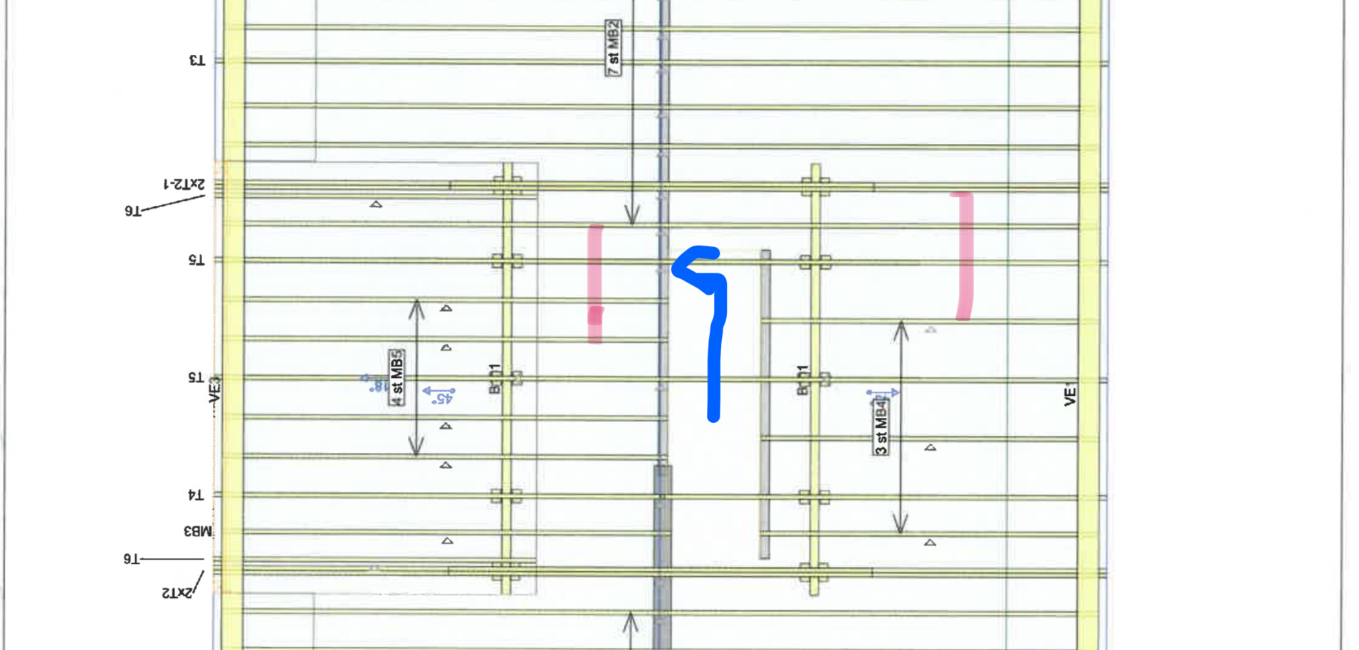

Jeg skal bygge trapp som går til overetasjen i et 1,5-plans hus.
For å gjøre det må jeg bytte ut den ene bjelken samt en takstol.
Jeg har tegnet inn hvordan trappen skal gå, samt hvor jeg har tenkt å bytte ut.
Dette har jeg tenkt gjennom å sette en 220 regel på tvers der stolene tar slutt.
Ignorer streken til høyre for trappen, den kom dit ved en feil.
Hva tror dere?

Vi har allerede byggetillatelse på trappen. Så kommunen trenger ikke noen dokumenter. Så at konstruktørene skulle ha rundt 15tkr for å regne på det. Siden det er et sånt lite inngrep så håper jeg på at noen kyndige her kan hjelpe meg.BirgitS skrev:
