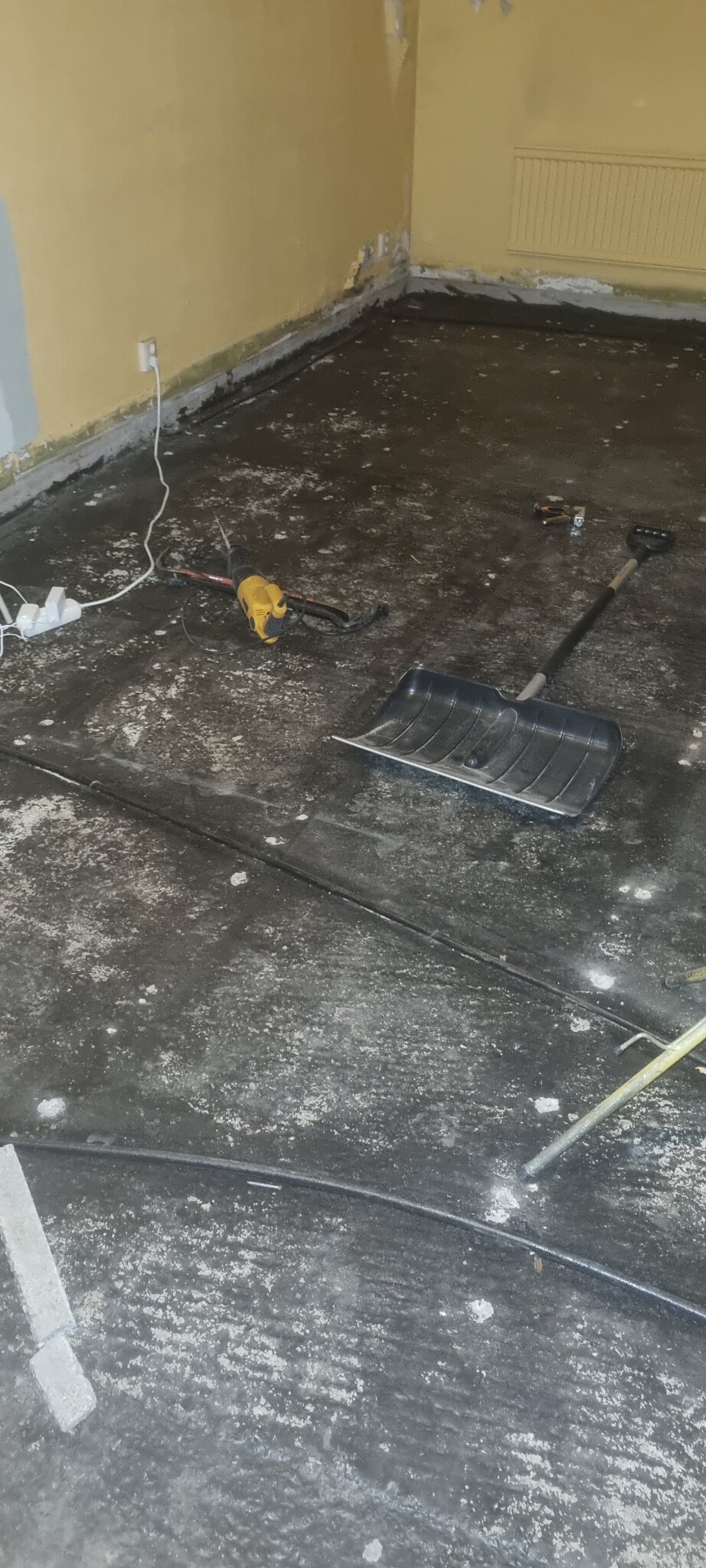

Hei! Har revet ut gulv i kjellerstue pga lukt mm. Alt under stinket. Trykkimpregnerte planker som var spikret i betongplate.
Nå fortsetter vi å undersøke hvor lukten kommer fra, gjorde ozonbehandling men lukten kom tilbake etter 2 dager. Sitter i klærne.
Jeg har tatt noen prøver her og der og lukt i pose. Det som lukter helt klart er prøver fra betongen ved gulvflaten. Det er malt med en slags svart maling.
Bør jeg slipe bort det svarte med betongsliper eller kan man behandle med klorin eller noe?
  • Rom med betonggulv, revet bort plank, svart maling på gulvet. Snøskuffe, elektrisk verktøy og skjøteledning ligger på gulvet.

Ozonbehandling tar jo bare bort lukt i luften og lettflyktige stoffer på overflater. Så du må nok helt klart fjerne kilden.
Impregnert mot uisolert betong er jo et problemområde som dukker opp i hus fra visse tidsperioder. Men "det svarte" - er ikke det typ asfalt? Kan lukten fra den impregnerte syllen ha satt seg i den?
Tvilsomt om du får bort f.eks. kaldasfalt med klorin dog - det er nok skraping som gjelder :/

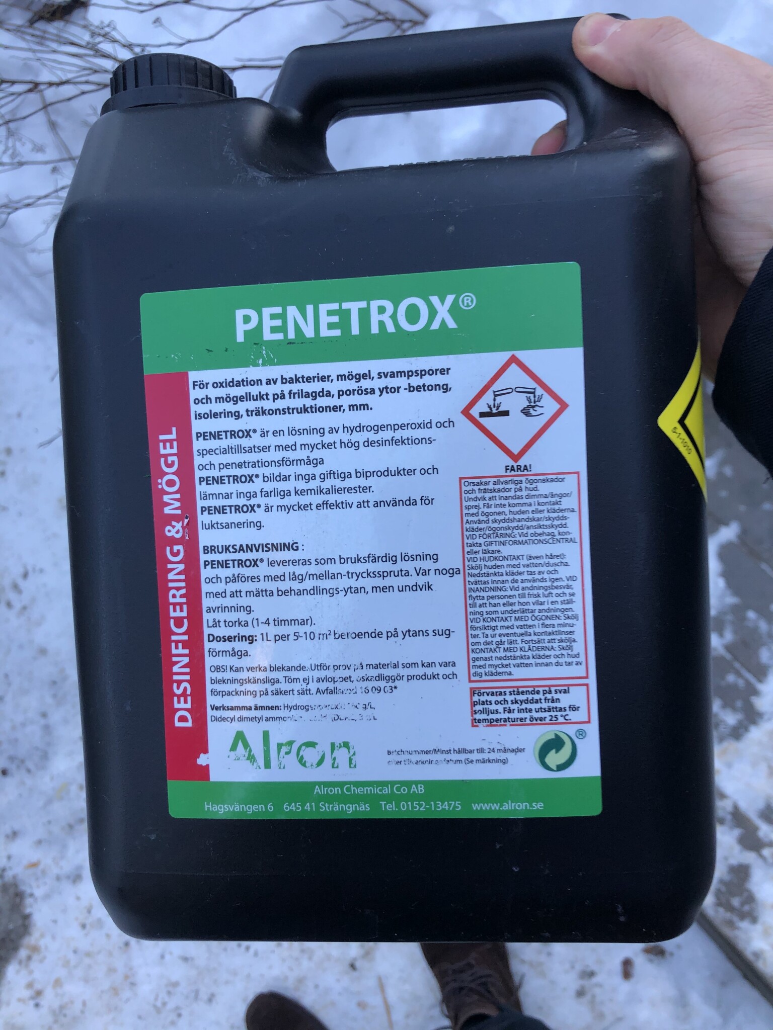

Når vi hadde revet ut vår gulvkonstruksjon (som riktignok ikke var trykt, men luktet ikke mumma likevel...) brukte Ocab dette middelet. Lukten forsvant etter noen dager.

Okei, nei tanken var å fjerne lukten. Men nå heller det mot at jeg bretter opp ermene, leier en betongsliper og sliper bort elendigheten!

Når vi hadde revet ut vår gulvkonstruksjon (som riktignok ikke var trykket, men luktet ikke mumma allikevel…) brukte Ocab dette middelet. Lukten forsvant på noen dager.

Okei, ja vi hadde faktisk Ocab her som gjorde en visuell analyse av kjellerstua. De 2 som var her virket ganske novise og ga dessverre ikke noen konkrete råd. Det heller mot at jeg sliper bort dritten.

Bitumen, tjære, svartlim spiller ingen rolle hvilket. Det svarte må bort med en del av betongen.
Okei, hva mener du med en del av betongen?
BigR
så dypt ned som det trengs for å fjerne luktsmitte.
BigR BigR skrev:
så dypt ned som det trengs for å få bort luktsmitte.
Okei får håpe at det holder med litt, vet ikke engang hvor tykk betongen er
BigR
Nei, ikke helt lett å vurdere. Sammenlign arbeid og sluttresultat mellom for eksempel å frese betongen eller å pigge opp og støpe nytt gulv.
