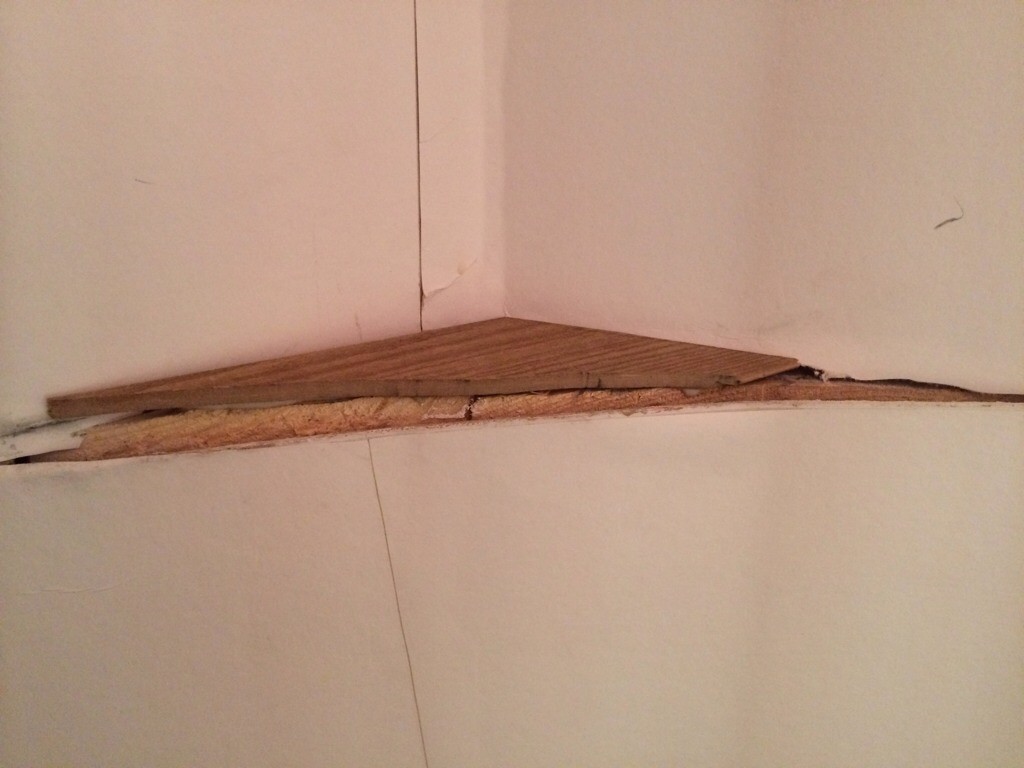

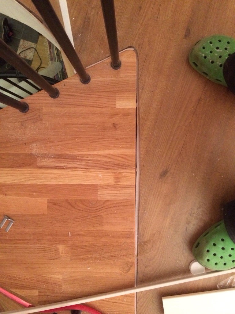

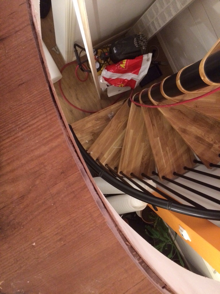

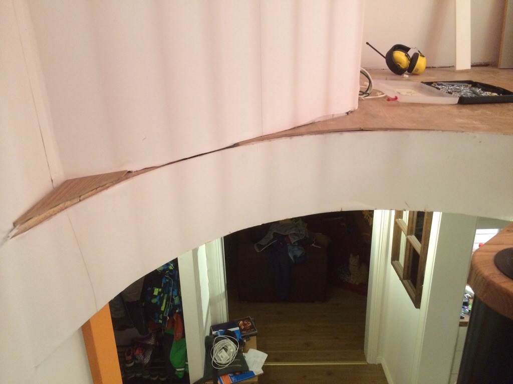

Som dere ser har garasjen tatt opp et hull i taket for min spiraltrapp... Men samtidig har jeg nå vanskeligheter med å finne ut hvordan jeg skal gjøre det pent rundt den skårne kanten. Å sette en vanlig trelist er ikke aktuelt, men har dere noen erfaringer eller ideer?
Takknemlig for all hjelp jeg kan få 😀[bilde]

Hvorfor ingen list?
jeg hadde laget egne lister av limtre, saget ut riktig radius og bredde og deretter frest dem.
Kommer litt an på hvordan øvrig innredning ser ut, men et grovt tau kanskje?
daugaard skrev:
jeg hadde laget egne lister av limtre, sagde ut riktig radius og bredde og deretter freste dem.
Høres helt riktig ut men en slik arbeidsinnsats føles feilprioritert akkurat nå... Jeg skulle derfor ønske meg noe fleksibelt/bøyelig materiale... Grov tamp er kanskje ikke helt feil om ikke noen andre har noe fleksibelt materiale å foreslå.

Hehe, nei men alvorlig - tynn plyfa (4mm) saget i remser. Rette remser som skal bøyes og bøyde remser på oversiden, limt i hjørnet, skrudd i underlaget, slipt/sandpapiret og kanskje malt
