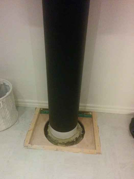

Heisan,
Jeg har et hull ned i mellomgulvet der skorsteinen går opp for videre opp til loftet. Dette vil bygges igjen senere med garderobeskap, og en plate som kan løftes bort for inspeksjon.
Men mitt spørsmål er:
Kan jeg bygge igjen hullet på noen måte så jeg slipper masse støv frem til den dagen jeg skal lage walk in-closeten? Type skjære ut en gipsplate og tette med noe brannsikkert, eller må det være åpent ned slik at feieren kan inspisere? Høyt, svart rør går gjennom hull i gulv av treverk og isolasjon. Rundt røret er det en kvadratisk treramme. Gulv i lys farge.
harry73
Så lenge feieren ikke har kontrollert skorsteinen og du ikke fyrer opp, spiller det ingen rolle hvordan du gjør det. Bare du kan fjerne det når feieren kommer. Jeg ville ringe feieren og spørre med hvilket materiale man best dekker hullet, slik at du kan ha det der selv når du begynner å fyre opp.
