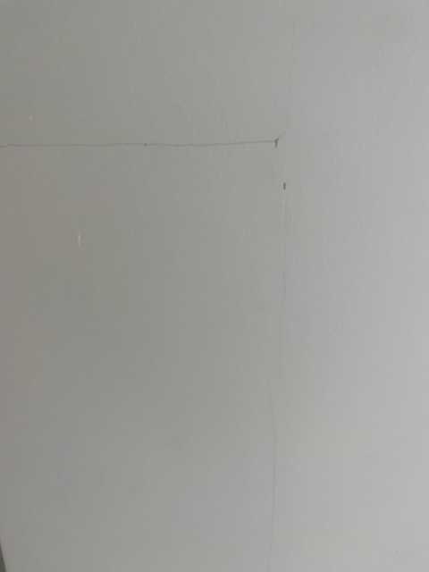

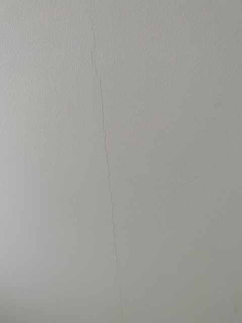

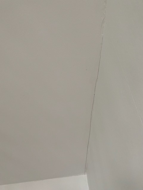

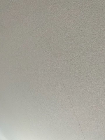

Flyttet inn i en 60-tallsvilla for 1,5 år siden. Forrige eier hadde gjort en del arbeid som for eksempel satt gipsplater i tak og vegger på loftet. Nå har dette begynt å sprekke i alle skjøtene. Mistenker at forarbeidet ikke er skikkelig gjort og at det ikke er brukt papirremser mellom skjøtene. Det begynner også å bli synlig i taket i vaskerom og kjøkken hvor samme eier har gjort denne jobben (resten av huset har han latt være, takk og lov). Nå når skaden allerede er skjedd - er det bare å rive ned hele greia og gjøre det om igjen ordentlig, eller kan man "redde" hele greia? Har lest om microlit (noen mening når sprekkene allerede er et faktum?) samt folk som beskriver å "pirke opp" mellom skjøtene og legge papirremser. Vi er begge hobbyfikser så all hjelp og alle tips mottas med stor takknemlighet - ser så utrolig trist ut med alle disse sprekkene.

Er det i et trehus?F Flaxet skrev:Hei!

Er litt usikker på hvordan kvaliteten blir med disse bildene, men håper man kan se hvordan det ser ut.
Huset har betongstamme men overetasjen der problemet er størst er trekonstruksjon. Men problemet begynner å vises også nede der gipsloft er satt inn nedenfor originaltaket.
Prøv å skrape opp en litt mer skjult skjøt. Hvis det mangler armering, armer og sparkel, slip og mal. Jeg tør ikke å si om du skal bruke bransjestandard med papirremser eller selvklebende glassfibernett som er enklere å få på plass i taket.F Flaxet skrev:Hei, takk!
Beklager sent svar, jeg gikk glipp av at dere hadde svart.
Huset har betongstamme, men øveretasjen der problemet er størst er trekonstruksjon. Men problemet begynner å vise seg også nede der gipsplafond er satt inn under originaltaket.
Kan bare uttale meg ut fra egen erfaring, men vi bygde ut huset vårt 5x11m i 2 etasjer med lecablokker, men mellometasjen og fagverket i tre for 10 år siden. Jeg satte gipsplater i taket og armerte med glassfibernett (som altså bare forsterker i fire retninger) i stedet for papirremser (som jeg hater å jobbe med, spesielt i tak) og det holdt for oss. Vi har tendens til sprekk på ett eneste sted.
