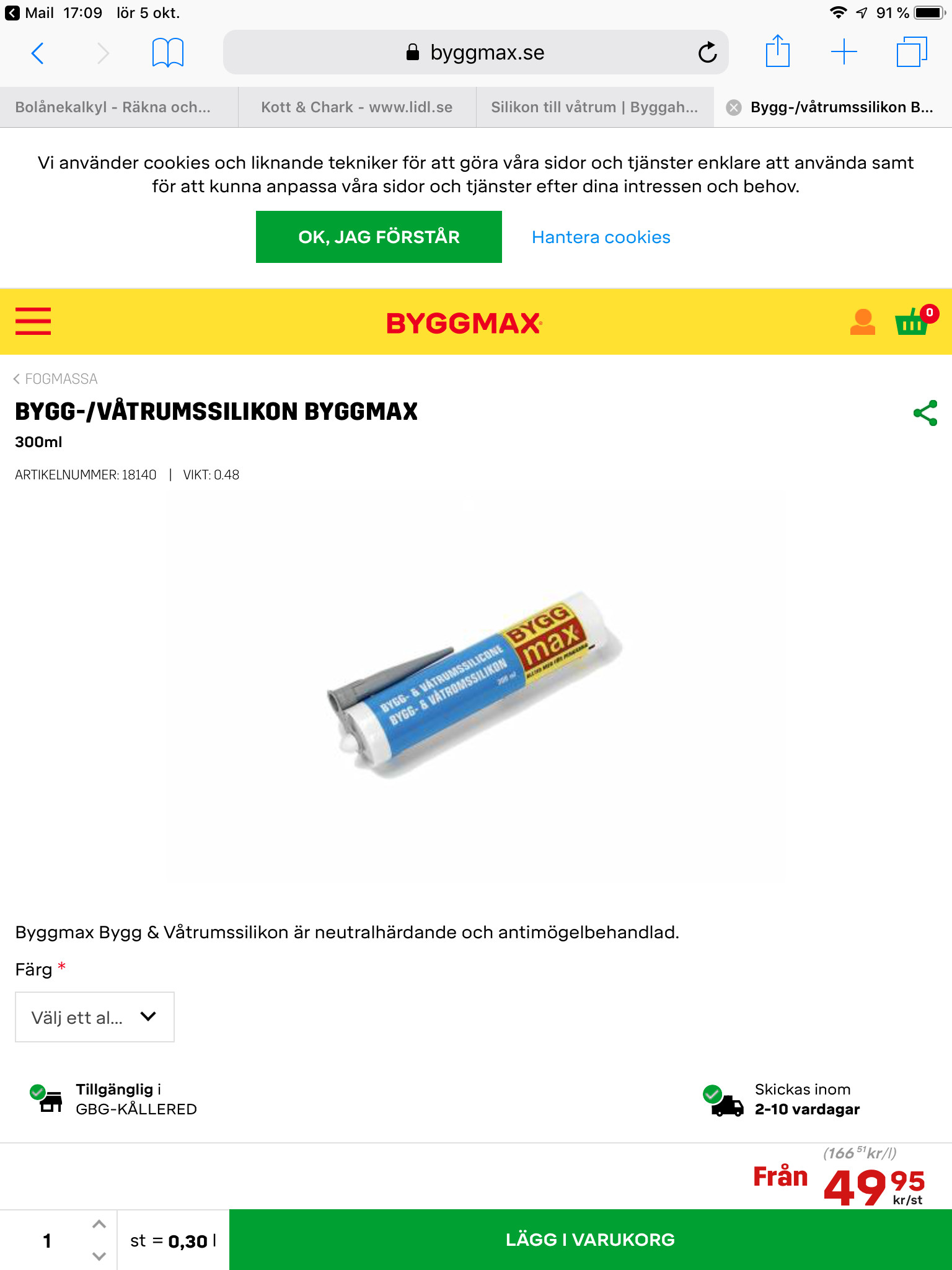

M Maztar #1 Medlem · 4 innlegg 4 okt 2019 kl 23:27 Maztar Medlem 4 innlegg 4 okt 2019 kl 23:27 #1 hei, Jeg har reparert kjøkkenet og har brukt svart silikon til våtrom. Det har gått over et døgn, men den har ikke tørket ennå. Ifølge instruksjonen skulle den herde etter et døgn. Hva er årsaken? #våtrom

Stefan N #2 Verktøyentusiast · Stockholm Täby · 13 809 innlegg 5 okt 2019 kl 07:48 Stefan N Verktøyentusiast Stockholm Täby 13.809 innlegg 5 okt 2019 kl 07:48 #2 Mener du at det fortsatt klisser hvis du tar på det, eller at det ikke føles hardt? Hva slags fabrikat hadde du?

M Maztar #3 Medlem · 4 innlegg 5 okt 2019 kl 12:18 Maztar Medlem 4 innlegg 5 okt 2019 kl 12:18 #3 Stefan N skrev: Mener du at det fremdeles er klissete hvis du tar på det, eller at det ikke føles hardt? Hvilket varemerke hadde du? Ja begge deler. Kjøpte fra Byggmax.

Stefan N #4 Verktøyentusiast · Stockholm Täby · 13 809 innlegg 5 okt 2019 kl 13:58 Stefan N Verktøyentusiast Stockholm Täby 13.809 innlegg 5 okt 2019 kl 13:58 #4 Hvilken var det? https://www.byggmax.se/färg-inomhus/målningstillbehör/fogmassa
M Maztar #5 Medlem · 4 innlegg 5 okt 2019 kl 17:11 Maztar Medlem 4 innlegg 5 okt 2019 kl 17:11 #5 Det var denne varianten: Jeg har vedlagt bildet.
J Jörgen Ö #6 Medlem · 1 678 innlegg 7 okt 2019 kl 08:59 Jörgen Ö Medlem 1.678 innlegg 7 okt 2019 kl 08:59 #6 Silikon er ferskvare, sjekk datomerkingen så den ikke har gått ut!?
M Maztar #7 Medlem · 4 innlegg 7 okt 2019 kl 18:55 Maztar Medlem 4 innlegg 7 okt 2019 kl 18:55 #7 Dessverre har det gått ut, men den holder på å herdes. Jeg håper at det holder seg, ellers må jeg gjøre om jobben. Takk for hjelpen.
