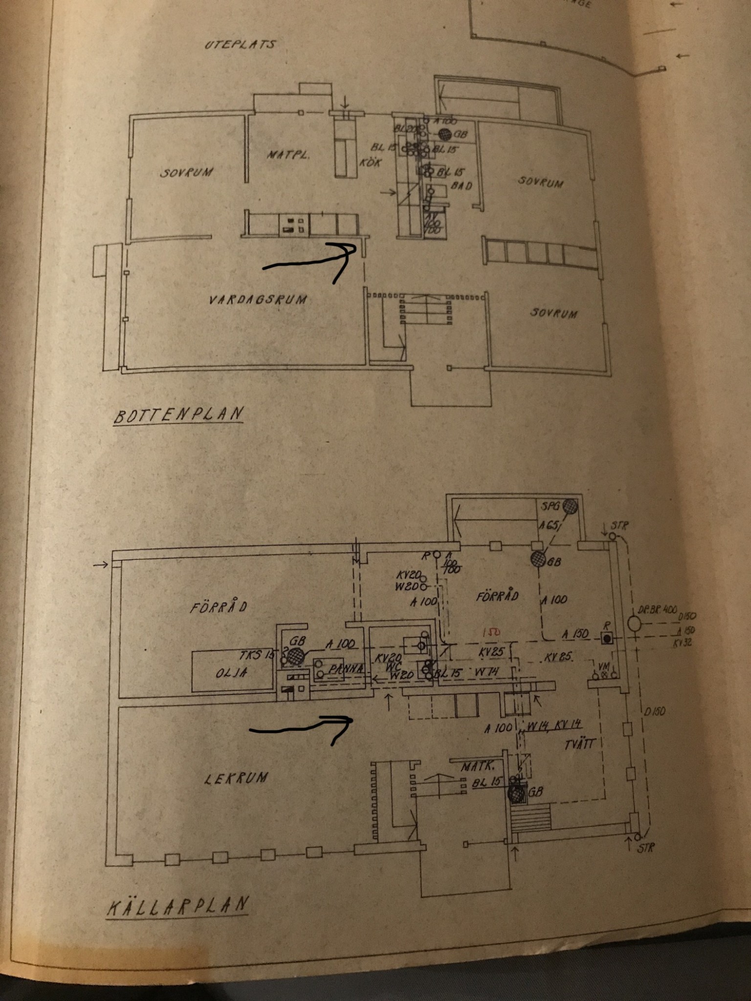

Jeg skal rive en vegg mellom gang og stue og bli kvitt den avskyelige buegangen vi har i dag. Det er en gipsvegg, og jeg tror ikke den er bærende. Se vedlagt bilde, det rødtmerkede skal bort.
Dog er jeg en hjemmefikser som prøver å kjenne mine begrensninger, så jeg stiller spørsmål nr. 1:
Kan det være en bærende vegg?

De på forumet som kan avgjøre om en vegg er bærende pleier å etterspørre konstruksjonstegninger, hvordan veggene er bygd opp, hva slags takstoler det er og hvordan de er plassert sammenlignet med veggen.
Ettplans Myresjöhus fra 1966 pleier å ha selvbærende takstoler, så det er sannsynlig at veggen ikke er bærende. For sikkerhet trengs tegninger. Det kan være nok med en seksjonstegning, men det skader ikke med plantegningen også.

Plantegning med retning for takstoler markert gjør det lettere. Et nærbilde på denne måten gir ingenting i det hele tatt.

Hei og takk for alle svar. Legger ved et bilde av originaltegningen:
  • Originaltegning som viser plantegning av botten- og kjellerplan med rom som soverom, kjøkken, stue og merket piler.
Nei, den veggen er ikke bærende. Det kan man slutte seg til med hjelp av kjellerplanen.

Kanskje et dumt spørsmål men så jeg lærer noe: bærende vegger går alltid gjennom alle plan og står "på grunnen" eller?
Jeg ville uttrykke det slik: De laster som bærende vegger tar opp må alltid føres ned til grunnen. Vanligvis skjer det med hjelp av vegger i underliggende plan, men iblant med hjelp av bjelker og søyler.

Dessuten går bærende vegger i prinsippet alltid i samme retning som mønet, på tvers av de takstolene som veggen skal bære. Takstoler og møne vises jo ikke på din tegning men siden huset er rektangulært og ikke kvadratisk er det jo høyst sannsynlig at mønet går vannrett i bildet og dermed er ingen av de veggene som går loddrett i bildet bærende.
