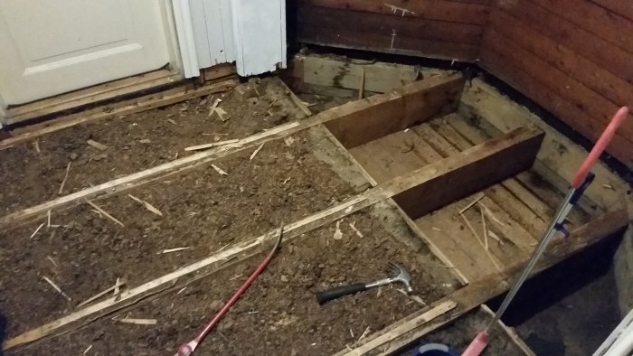

Jeg har revet opp gulvet på vår punschveranda eller hva man skal kalle det, og tenkte nå å gjøre noen form for renovering.
Som isolasjon har man brukt torv, føles som det kanskje ikke er veldig enkelt å finne i dag, vil gjerne renovere så tidsriktig som mulig men samtidig så finnes det økonomi og bekvemmelighet med i beregningen. Jeg tenkte rett og slett å begynne med å fylle den ytre uisolerte delen med vanlig steinull. Men skal jeg ha noen form for papp i bunnen eller kan man legge det direkte på? Det går to varmerør i stål gjennom torven, jeg vurderte om man skulle våge å skjøte inn der til elementet jeg har tenkt å plassere i rommet, eller skal man prøve å trekke det over gulvet fra rommet ved siden av, synes dere?
Så tenkte jeg for å bygge litt legge gulvspon som jeg har liggende og deretter et vanlig furugulv.
Noe jeg bør tenke på?
Tar gjerne imot forslag og ideer
MVH/

Hva skulle det være for hensikt med papp i bunnen? Mener, papp hindrer jo ikke fukt, isolerer ikke og det ser jo tett ut i bunnen så du trenger ikke det for å holde steinullen på plass...
Forstår ikke helt konstruksjonen dog, det ser ut som du har et lag med bjelker underst - er det i bakken, eller hva finnes under? Og er det frostfritt eller er det som en glassveranda i gamle hus?
Er det originalrør, eller hvor gamle er de? Tenker på at om de er gamle og svekket kanskje de gir etter om man begynner å dra i dem...
Jeg vet ikke helt om punchveranda er riktig betegnelse.
Det som er isolert er inne i huset det som ikke stikker ut.
Rørene er gamle stålrør sikkert fra begynnelsen av 1923 men de virker generelt i bra stand men jeg tror jeg skjøter over bakken i stedet for å risikere noe.
Angående pappen så tenker jeg litt likt men det ordrer på den andre siden ikke skade å legge i bunnen om man skulle få for deg å rive noe utenfra en gang eller så..
Tanken er jo at det skal isoleres bedre og stort sett holde samme temp som resten av huset..
