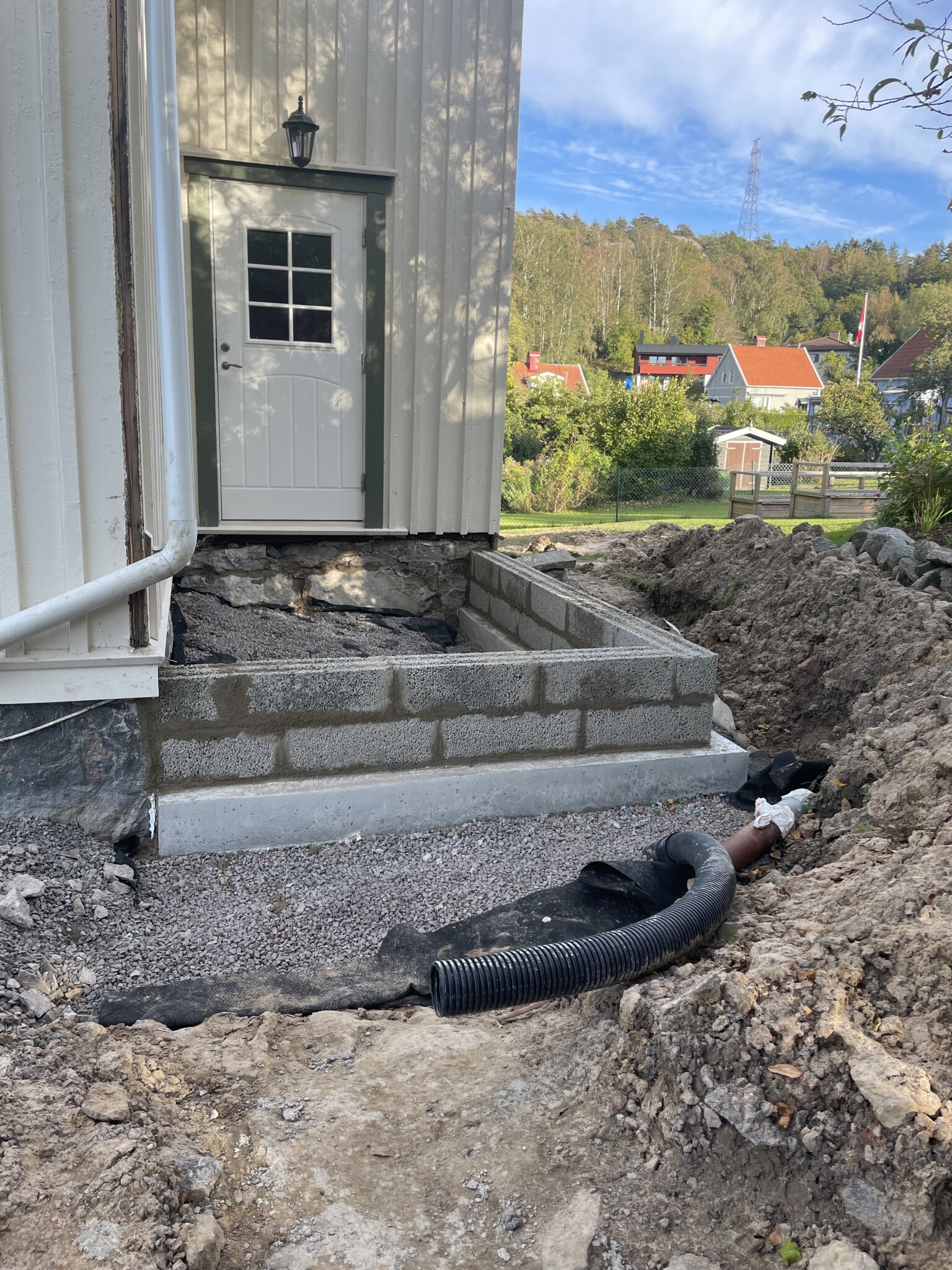

Mullbenk med Hasopor og leiret steinfot - markduk eller ikke?
Akkurat, direkte kontakt mellom svill/leire/grunn som på ditt bilde. Vanskelig å avgjøre avstander på et bilde, hvor langt er det mellom makadamen og svillen på bildet ditt? Er det på den siden du har lagt ned drenering?ottotorsten skrev:
Jeg forstår. Ingen separasjon mot svillen, men leira har direkte kontakt med treverket?
Høres greit ut med lecan og kommer sikkert til å bli veldig fint med kalkstein ytterst.
Ja, det er et veldig tynt lag med makadam vi har lagt inn. Høres definitivt ut som at forutsetningene er forskjellige. Så godt at dere har det tørt!
Jeg tenker også at vi skal legge et lag leirpuss øverst som du beskriver.
Dreneringsslangen dere har lagt, er den bare trukket opp mot gulvnivå og murt inn i leirebruket, eller?
Mange spørsmål, men jeg er takknemlig for alle svar som kan gjøre at bildet mitt blir klarere![]()
Jeg la dreneringsslangen i bunnen av skumglasset, og deretter har jeg tatt den gjennom kjellerveggen og plugget den der. Uten en kjeller er spørsmålet om det ikke hadde vært bedre å kunne komme til den via en slags inspeksjonsluke i grunnmuren? Hvis du skal koble vifte for radon eller fukt til den i fremtiden, vil du nok ikke ha den i stuen.

På det bildet er det ca 30 cm mellom makadamen og syllen. Det er ikke på den siden dreneringsslangen ligger, det er allerede en mer naturlig helling bort fra huset på denne siden.E Elspet skrev:Akkurat, direktekontakt mellom syll/leire/grunn som på ditt bilde. Vanskelig å avgjøre distanser på et bilde, hvor langt er det mellom makadamen og syllen på ditt bilde? Er det på den siden du har lagt ned drenering?
Jeg la dreneringsslangen i bunnen av skumglasset, og så har jeg tatt den gjennom kjellerveggen og plugget den der. Uten en kjeller er spørsmålet om det ikke hadde vært bedre å kunne nå den via en type inspeksjonsluke i grunnmuren? Hvis du skal koble vifte for radon eller fukt til den i fremtiden, vil du nok ikke ha den i stua.

Ja, akkurat, mer enn halve første etasje var tørr og fin, men det er en del der marknivået har vært veldig høyt og ved hjørnet av huset nesten skrånet inn mot gavlen. Til tross for eikesyller var treet delvis dårlig der, og deler av gulvet som sagt virkelig dårlig under plastmattene.
Nå har vi gravd bort en del og fått ned marknivået der utvendig (det er fortsatt høyere enn på baksiden, men det er så tomten ser ut) samt lagt ned dreneringsslange og leder bort takvannet. Så innbiller meg og håper at det vil hjelpe mye.
Men jeg er likevel litt nervøs for denne siden hvor vi i tillegg planlegger å ha toalett og vaskerom.

Det kan ha vært en del kondens, men også markfukt. Jeg vet faktisk ikke. Nå er jo makadamet dekket med skumglas og man ser ikke om det er fuktig.G Gurra_Science skrev:Ok! Takk for svar. Skummet gjennom tråden og dere virket jo til å ha ganske fuktig mark. Bestod dette eller var det kondens som noen kanskje trodde? Hva var det som avgjorde at dere gikk for ikke plast? Var det noe spesifikt eller mer generelt at det generelt sett er bedre med diffunsjonsåpent i eldre hus?
Min mark føles veldig fuktig, hvor marken består av stor del leire. Drenering er gjort ut fra beste evne. Om markforholdene hadde vært tørre hadde jeg nok ikke nølt i spørsmålet men nå er det mer i det fuktigere hjørnet.
Mitt prosjekt er en utbygging av en entré/hall der jeg lager en moderne mullbänk så jeg har ikke noen tidligere grunnklima å basere meg på.
Det regnet den dagen vi hellet inn så skumglaset var fuktig i seg selv. Vi har komprimert de nederste lagene med pladevibrator og har nå lagt til rette for gulv. I og med at det var fuktig da vi la det inn har vi ikke fylt opp i feltene ennå, men ønsket la det "tørke" litt først.
Valget til slutt for ikke å ha plast var nok mest basert på å ha det så diffusjonsåpent som mulig. Det lå ingen plast i bunnen før og huset har stått på samme plass i mer enn 300 år.
Absolutt at vi nå endrer noen forutsetninger, men at det fantes skader på et gulv handlet nok mer om plastbelegget oppå gulvet og på dårlig vedlikehold. Nå kommer vi ikke til å dekke gulvene på den måten og jeg håper at eventuell fukt vil kunne vandre igjennom.

Det kan ha vært en del kondens, men også markfukt. Jeg vet faktisk ikke. Nå er jo makadamen dekket med skumglass og den ser man ikke om den er fuktig.
Det regnet den dagen vi øste inn så skumglasset var fuktig i seg selv. Vi har padet nederste lagene med markvibrator og har nå reist for gulv. I og med at det var fuktig når vi la inn det har vi ikke fylt opp i rommene ennå, men ønsket at det skulle få "tørke" litt først.
Valget til slutt å ikke ha plast var nok mest basert på å ha det så diffusjonsåpent som mulig. Det lå ingen plast i bunnen før, og huset har stått på sin plass i mer enn 300 år.
Selvfølgelig endrer vi nå noen forutsetninger, men at det fantes skader på et gulv handlet nok mer om plastmattene oppå gulvet og dårlig vedlikehold. Nå kommer vi ikke til å dekke gulvene på den måten, og jeg håper at eventuell fukt vil kunne vandre gjennom.
Jeg synes det føles bedre, selv om det selvfølgelig kan føles litt skremmende å ikke vite hva som er riktig

Vi har en kjeller under større delen av huset og krypkjeller under en liten del. I kjelleren så siver det inn vann når det har regnet mye, men tørker ut raskt igjen når været er bedre. Så det er helt klart fuktig jord i området.
Huset er 102 år gammelt og mye av originalmaterialene er i god stand.
Jeg tror nok det blir bra uansett hvordan jeg gjør det, men man vil jo gjerne gjøre det så korrekt som mulig. Laster opp et bilde av hvordan grunnmuren ser ut for øyeblikket.
