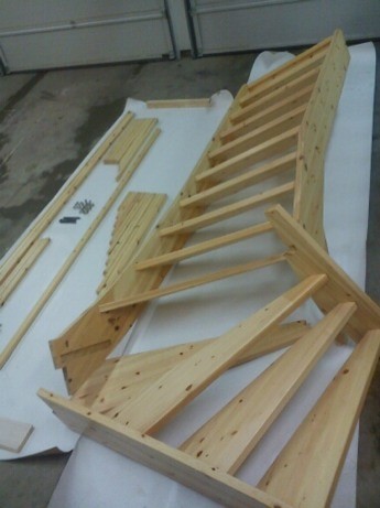

Kjøpte en brukt L-trapp og er veldig fornøyd, men får ikke til hvordan jeg skal gå frem for å montere den. Den er i to deler, en hjørnedel og så resten oppover. Setter man sammen alt og deretter opp, eller begynner man med....
L-trapp i tre deler av treverk, liggende på gulvet klar for montering. Inkluderer en hjørnedel og flere trinn. Skruer og tilbehør ligger ved siden av.

Det kommer an på hvor mye plass du har, på respektive etasje.
Aller best resultat får du hvis du monterer den sammen og løfter eller senker den på plass.
Fungerer ikke den varianten, må du sette inn den lange delen først. Hold trappdelen oppe med hjelp av stempel eller venner. Skyv deretter inn den nedre delen sammen med hjørnetrinnet. Når alt er i vater og ser bra ut, skrur du den fast i veggene.
Okey takk for hjelpen
Om den nå skulle være for lang hvilken del kutter man best av. Hjørnedelen i bunnen eller trinnet øverst.
Det er 14 trinn som er anbefalt og trappen har 14 trinn.
Det kommer an på hvilken mål som ikke stemmer.
Hvis for eksempel høyden ikke stemmer, kan det være best å kappe den i starten. Forutsatt at det ikke er for stort avvik.
