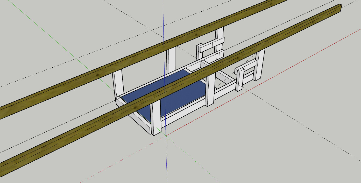

bor i et 1-plans hus fra Älvsbyhus med en kaldloft. Da vi har litt dårlig med plass i huset, tenker vi å bruke loftet som lagring for litt røffe ting.
Da det er mye isolasjon i taket og ca 50 cm mellom innertak og takstolen.
Har fundert en stund på hvordan man skulle kunne montere en loftsluke når det ikke finnes noe åpenbart å feste den i. Tenkte derfor å bygge en type ramme som man kunne feste luken i. I skissen har jeg også med litt ekstra bjelker for å kunne bygge en lettere trapp for å komme helt opp.
Ville det fungere ifølge skissen min om bjelkene er 45x120?
Kan nevnes at avstanden mellom takstolene der den er tenkt å sitte er på cc800mm.
Er dette mulig å gjøre?
