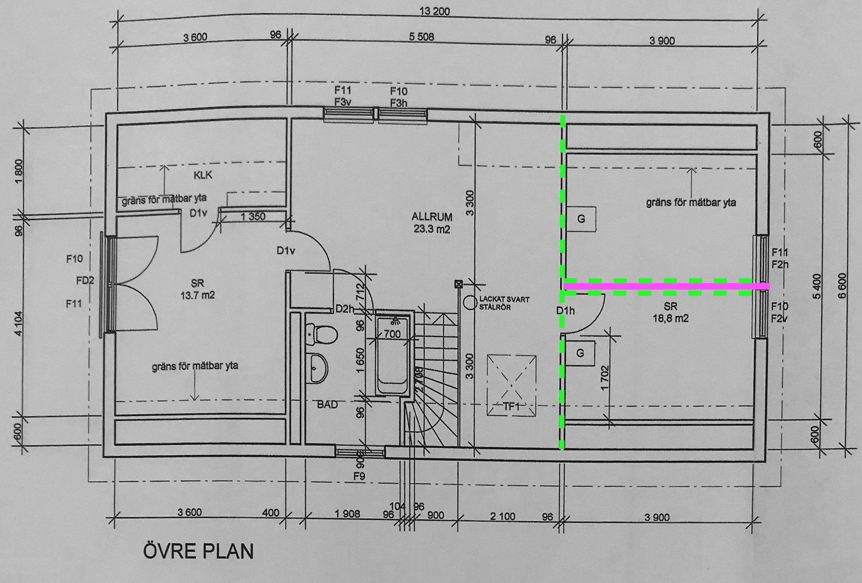

Nå har barna blitt så store at de skal ha egne rom, planen er å dele av nåværende rom på ~19kvm.
Et problem vi har er at huset er ekstremt lytt og har dårlig akustikk i hele huset.
Dette blir ekstra merkbart når ungene løper rundt og leker i overetasjen (trenger ikke være spesielt vilt) for at det på nedervåningen skal oppfattes som elefanter og det går ikke an å snakke i normal samtaletone.
Kort sagt, så er etasjeskillet mellom etasjene uisolert, samt alle indre vegger er enkel gips på stålstendere og uisolert.
Siden jeg vil gjøre det ordentlig og ikke gjøre det om om x år, så skal de nye rommene noenlunde tåle at ungene spiller musikk uten å forstyrre hverandre eller oss, barna er 7 år nå men ja, snart tenåringer.
Min spontane tanke er at:
1) Ta bort parkett og gulvspon for å isolere bjelkelaget rett under rommene, men hva lydisolerer mest effektivt?
2) Skilleveggen som skal opp mellom rommene kan maks være 12 cm uten at det ser rart ut, jeg ser for meg gips, gips, kryssfiner, 45-stender, kryssfiner, gips, gips = 12,12,12,45,12,12,12 = 11,7 cm
Isolering mellom stendere
3) Ytterveggen mot oppholdsrommet hadde vi helst bevart da den er relativt nyrenovert med tapet, lister osv.
Men rive om mulig innerveggen og sette opp ny inntil stålstendere (men det virker komplisert) og deretter samme som innvendige vegger (kryssfiner, gips, gips).
4) Dører tenkte jeg typ 30db lydisolerte fra kompanjonen.se om det finnes noen inne.
Det grønne stiplede på bildene er vel det som trenger lydisoleres.
Magenta fargede er den nye veggen som skal opp.
Så skal det settes inn en til dør til øvre rom selvfølgelig.
Høres dette fornuftig ut, eller er det noen som har erfaring og kan gi litt tips?

Sepererte regelverk er å foretrekke. Man kan forskyve veggreglene slik at det blir litt mer kompakt.
Alternativer:
12 gips/45 regel + 45 cellulosa/spalte 2mm/45 regel + 45 cellulosa/12 gips
Alternativer:
Du kan godt bruke stålstendere også til ny lydisolerende skillevegg, de beveger seg litt mindre. Men cellulose som lydisolerende isolasjon - nei. Lydisolering skal være tungt.
Skal du bryte opp gulvet, gjelder det samme her - tungt, tungt (så langt bjelkelaget holder...) Gulvgips f.eks., isolasjon. Kan du flytte gulvbjelker? I så fall finnes det gummiklosser å legge dem på, google det.
Sjekk også etter andre mulige lydtransportører via strukturlyd ned til underetasjen. Ytterveggene f.eks. Og ja, bruk lyddører! Svenske standard innerdører i papp og finer er rene søppelet imho.
