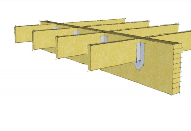

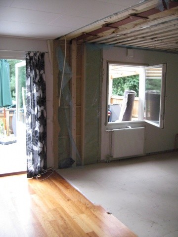

Vi har fått et bjelkelag laget slik som Wasa viser, men med en stålbjelke så den stikker ikke ned overhodet under taket. Det var ved nybygging av bjelkelag (påbygging av en etasje), det er trolig ganske vrient å ettermontere en slik usynlig bjelke.

Ved en lignende løsning i forbindelse med tilbygg hjemme så gjorde jeg ifølge min skisse. "Balkskoene" ble laget hos en smed og ble betydelig kraftigere enn vanlige byggevarehus balksko... Men igjen, sørg for at dette blir forankret (haha) med en konstruktør

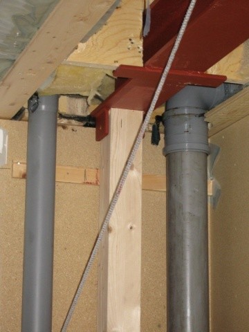

Kalubah, du mener at det går bra å legge en jernbalk på en trestolpe? Hvor kan man eventuelt lese om bransjeregler angående dette?

Det er OK å legge en stålbjelke på en søyle av tre. Selv hadde jeg mulighet til å felle inn min stålbjelke i de eksisterende bjelkene da de er 260mm høye og min stålbjelke var 160mm. Før man sager ut bjelkene må man imidlertid sjekke at man klarer seg uten kontinuitet over opplaget. Kontakt en konstruktør!
