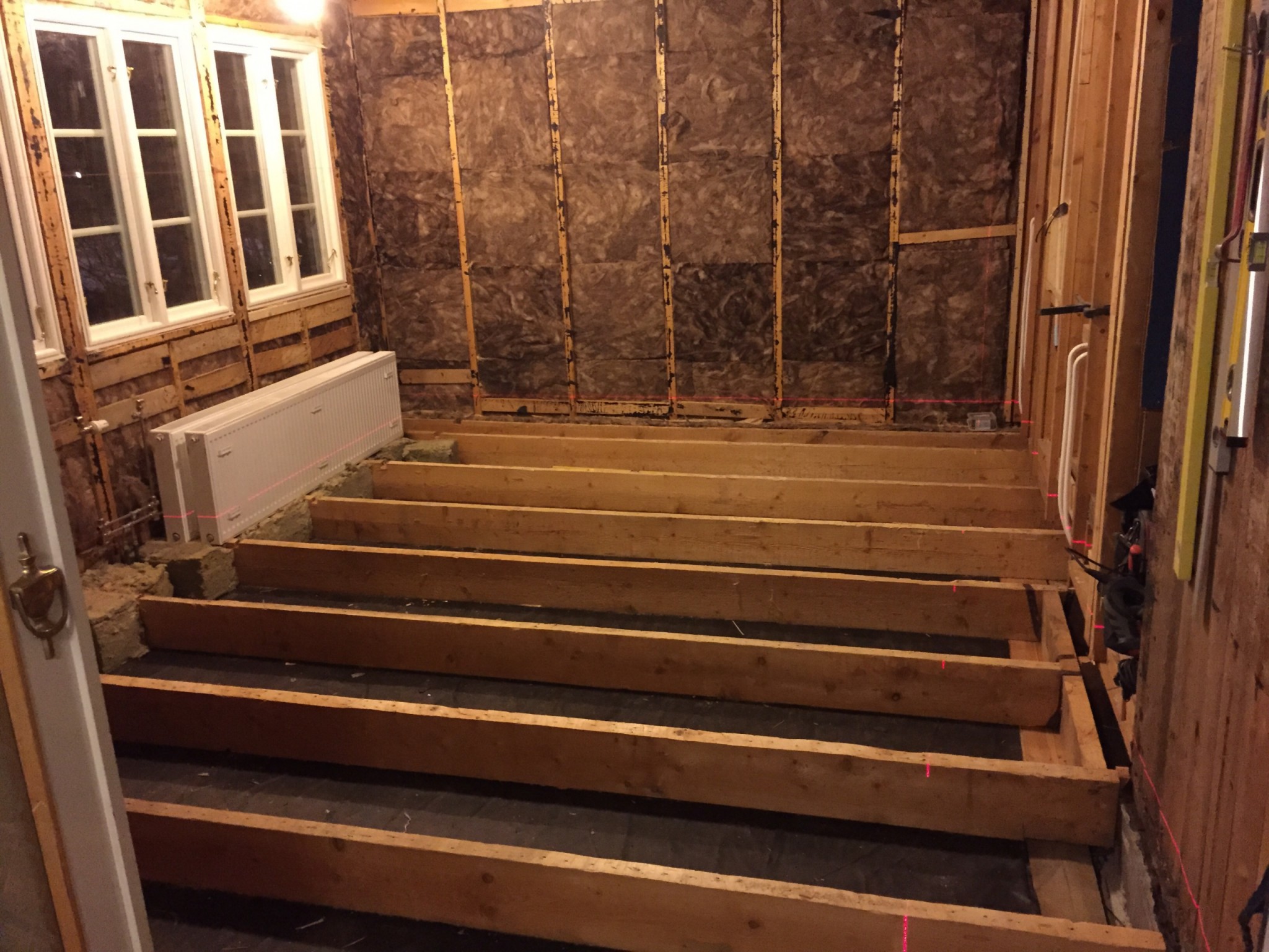

Har begynt å legge gulvet men det er helt umulig å få dem til å sitte helt sammen, blir en glippe på 1-2 mm mellom platene uansett hvor mye jeg prøver. Skal det ikke være mulig å få dem helt sammen?
Du har ikke lagt dem opp ned?
P
Neida. Teksten this side down er nedover.
Ta en kloss på en ca 30cm og bank med hammeren, så når du får en liten bit sponplate over med not kan du ta den og banke med i stedet (for det beskytter noten bedre).
Noen ganger blir det en liten glippe, ikke mye å bry seg om, hovedsaken at du har lim ordentlig så det presser opp litt.

Skal prøve på neste rad. Man er jo litt redd for å skade sponten for da blir det jo enda vanskeligere med raden etter.

Kan bli krevende også om reglene ikke er helt plane eller helt i nivå med hverandre (også typisk i gamle hus). Det kan være til hjelp å ikke skru inn skruene i bunnen før man har lagt på platene rundt omkring.
Ja, skruv ikke den siste skruen nærmest sponten før neste plate er på plass...

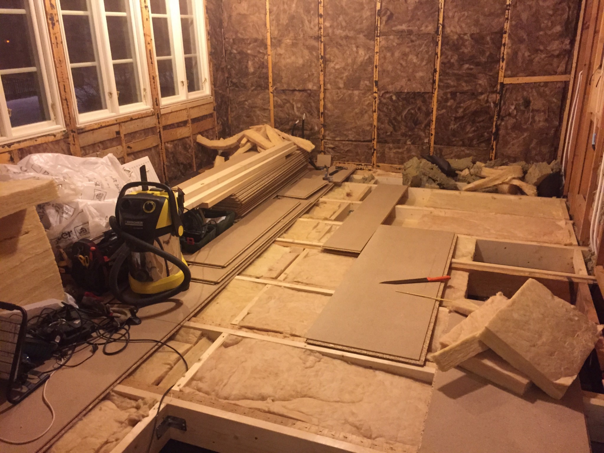

Kanskje var det som jeg gjorde feil. Nåja de platene går nok verken løsne eller flytte nå men det finnes jo noen igjen å legge :)
Det holder bra likevel.
P
Nå er det klart. Føles mer stabilt og stillere enn før.
