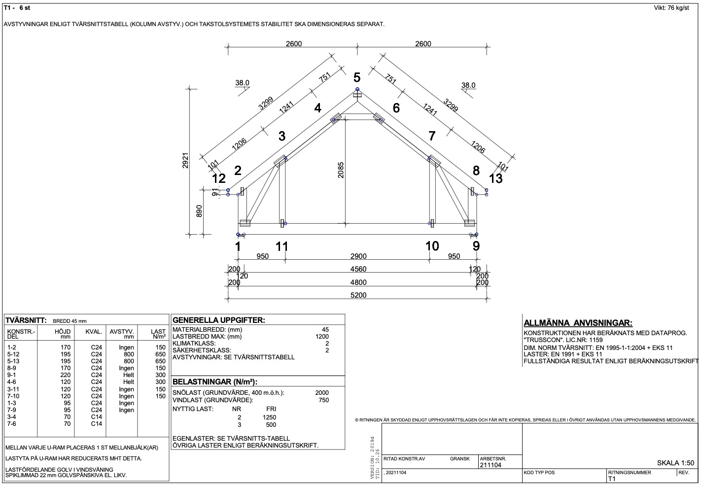

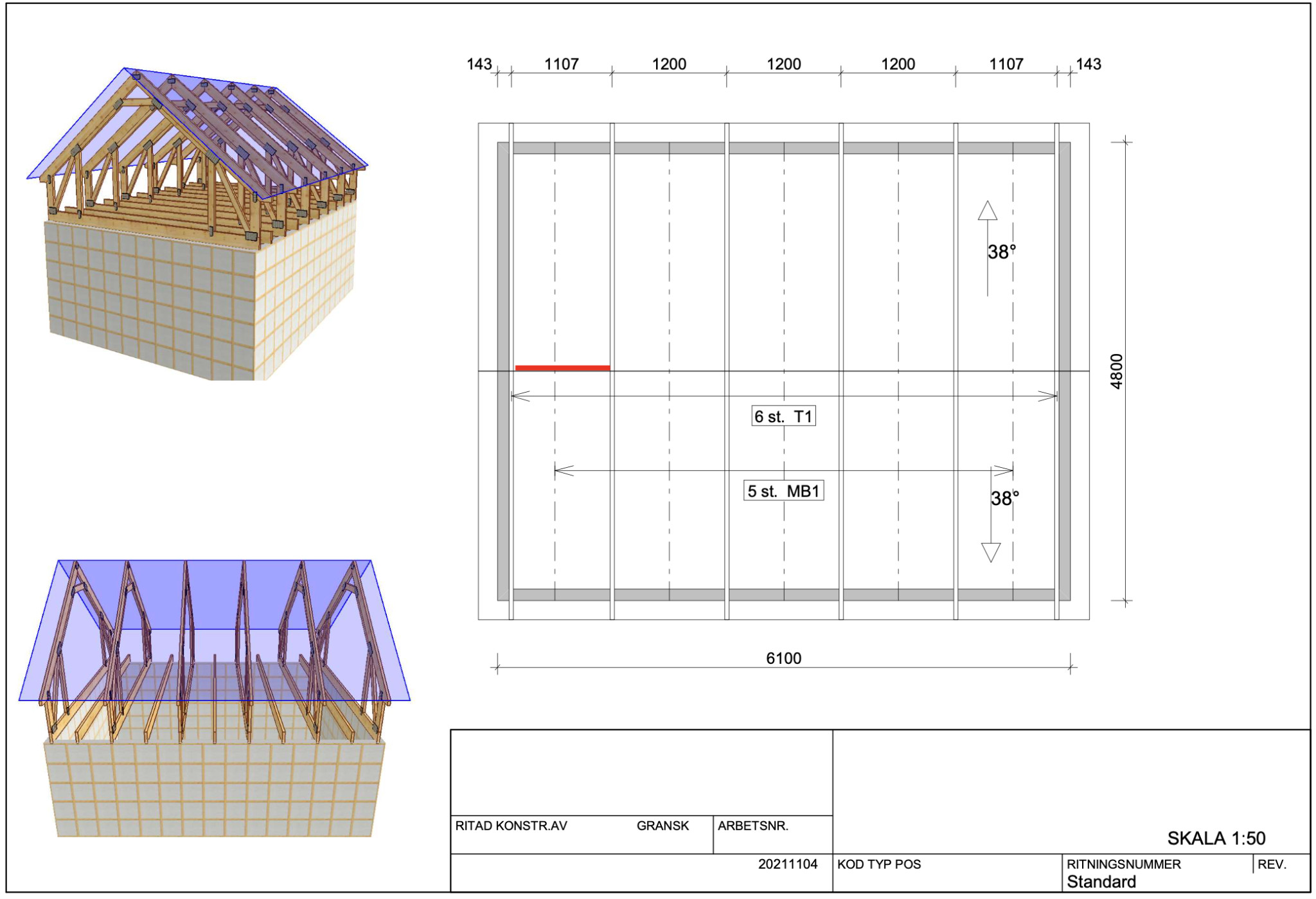

Hei!
Vi bygger en garasje med loft, og på tegningen som lå til grunn for bestillingen hadde vi ikke tegnet inn noen trapp. Vi skal nå begynne å ferdigstille innsiden av garasjen, og tanken er å sette inn en L-trapp i hjørnet lengst inn i garasjen. Vi vil da trenge å vekselere en takbjelke (ikke noen takstol) for å få plass til trappen. Bjelken er 45x220. Vedlegger et bilde der den røde streken viser hvor vi tenkte å sette inn vekseleringen. Er dette noe som krever konstruksjonsberegninger? Jeg tenker at det ikke burde være noe større inngrep i bygningens konstruksjon, men det kanskje man alltid må regne på? Vedlegger også tegningen for takstol om det gir noen mer info.

Det er ikke noe større inngrep. Mellombjelken er ment å bære last på gulvet. Underarmen på takstolen har kunnet reduseres p.g.a dette.J JR_83 skrev:Hei!

Lasten må fordeles til takstolene ved siden av, og normalt gjøres dette ved å doble reglene ved siden av.
Jeg tror du kan få et mer utfyllende svar hvis du sender en epost til takstolsfabrikken og stiller spørsmålet.
