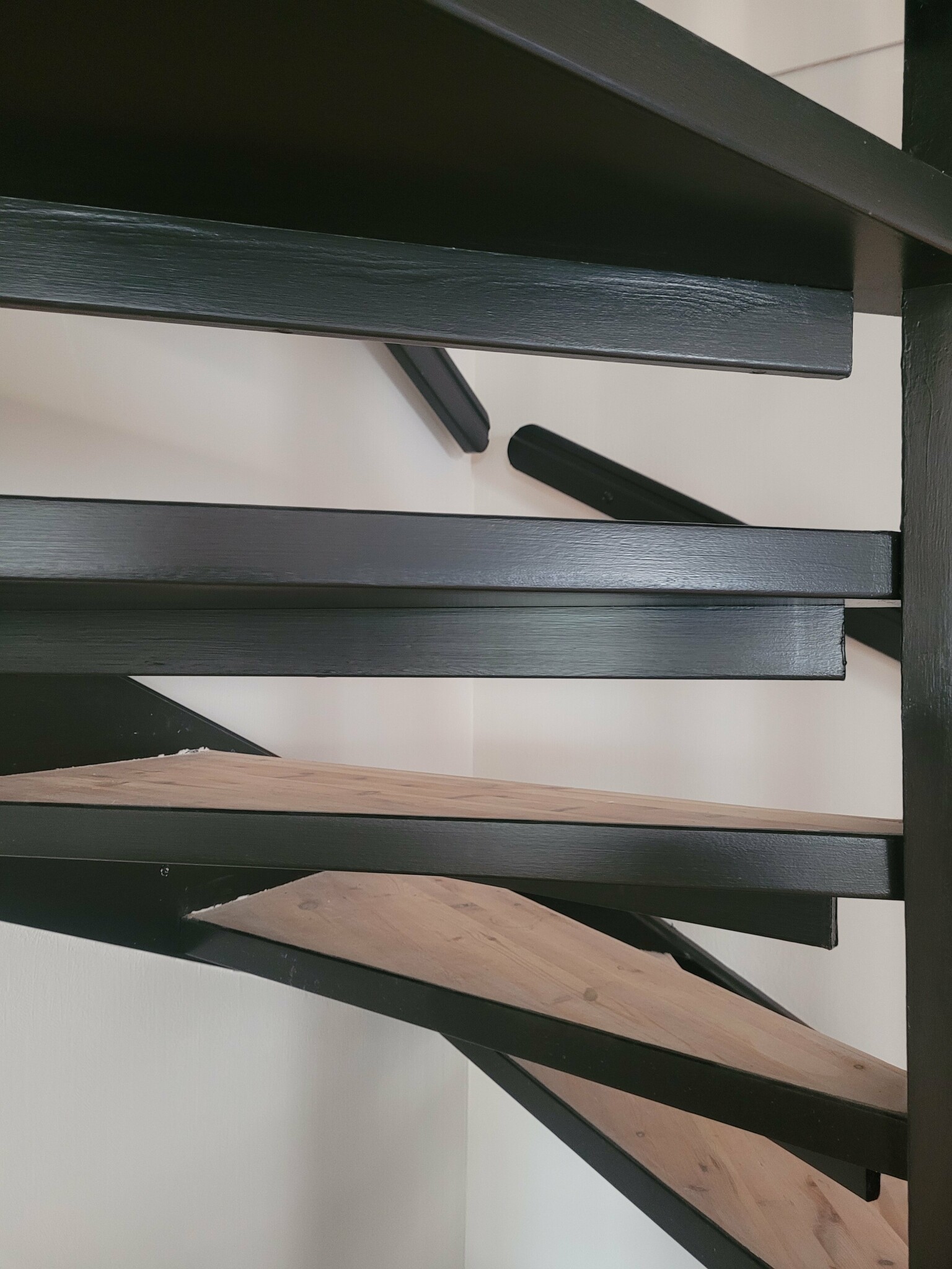

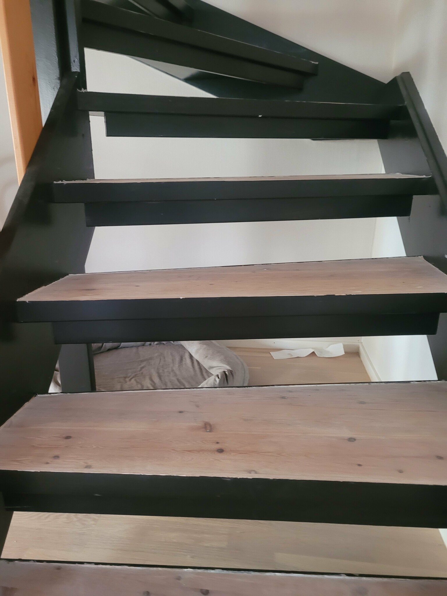

Vi er nyinnflyttet i vårt (første) hus og gikk tidlig i gang med furutrappen med nålfiltkledde trinn. Nålfiltmattene gikk av etter litt arbeid, og deretter slipte vi trappen lett med maskinslip. Til slutt fikk den noen lag maling. Trinnene er behandlet i hardvoksolje (resultatet er høyst diskutabelt..). Før vi begynte, tok vi av den spileveggen som sitter i nedre del.
Etter vår operasjon har vi oppdaget at trappen knirker på hvert trinn. Det høres ut som hele trinnet knirker, og det gjelder samtlige trinn, og "volumet" på knirket er det samme på alle. Vi har forsøkt å montere tilbake spileveggen, uten at knirket har blitt lindret.
For øvrig har vi ikke løsgjort eller på andre måter påvirket trappens konstruksjon. På hvert trinn sitter en list på trinnets fremre side som tidligere gikk opp over nålfilten, den er nedslipt noen millimeter for å gjøre trinnene jevne.

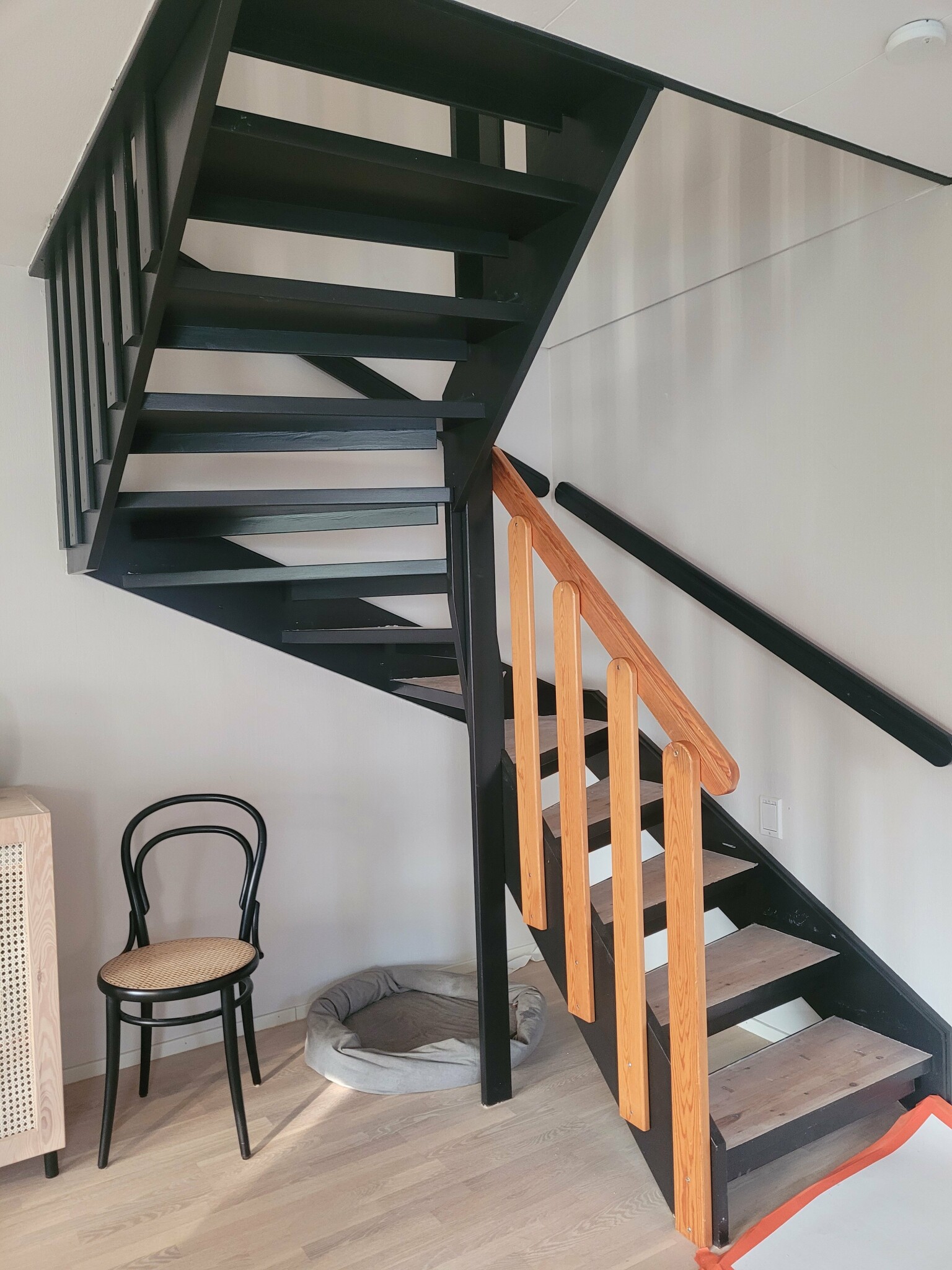

Takk igjen, håper det er greit at jeg plager med et siste spørsmål. Spalieren ble som sagt fjernet før maling (derav at den er umalt på bildet). Knirkingen kom, og nå ble spalieren satt på igjen uten noen forbedring. Kan vi med god samvittighet fjerne den igjen og vente, uten at det er fare for at mangelen på spalieren er en del av problemet? Altså, kan vi gjennomføre den "avventende feilsøkingen" uten å måtte forringe hjemmet med denne fæle konstruksjonen?Düsseldorff skrev:

Ta bort den jævla spaljen den har ingenting med knirkingen å gjøre.

Knirk i trappjævler skyldes at tre gnir mot tre. For å få dem til å være stille må man på en valgfri måte sørge for at treet ikke kan bevege seg og gni mot annet tre.
Jeg vil gjette at lukkede trapper (anti fotbrytere) er enklere å stramme opp enn åpne varianter som dere har.
