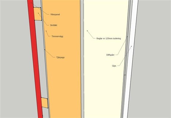

Holder på å renovere litt hjemme og nå har vi kommet til den eldre delen av huset.
Vi tenker å isolere litt ekstra, tidligere var det 3-4 cm på innsiden av veggen.
På utsiden ble panelet spikret opp en gang på femtitallet, men uten lekter og tjærepapp. Finnes det noen grunn til å ikke ha det? Føles som panelet har det bedre om det får sitte på lekter? Tenkte å gjøre som tverrsnittet på bildet. (Glippene mellom er for å gjøre bildet tydeligere.)
Noen som har gjort noe lignende?

Ikke noen prinsipielle feil, bortsett fra at det trolig blir veldig vanskelig å i et gammelt eksisterende hus lykkes med å få en helt tett dampsperre, også i tilknytning til taket, og da kan du forvente luftlekkasjer, noe som i det minste teoretisk kan føre til fuktproblemer.
Det er litt komplisert dette med dampsperre eller ikke i eldre hus. Har du naturlig ventilasjon eller mekanisk ventilasjon? Hvis du har et veltrimmet avtrekkssystem, skal du ha undertrykk i hele huset, noe som burde gjøre problemet ditt mindre eller ikke-eksisterende.
Vi bytter alt så det ordner seg nok med fuktspærren. Det er ganske mye virke som har vært skadet så det finnes en viss aroma i huset, jo mer som kommer bak plasten desto bedre...
Kommer ha selvtrekk pluss viften i badet og kjøkkenviften. Pluss to ovner som trekker ut luft når de er i gang.
