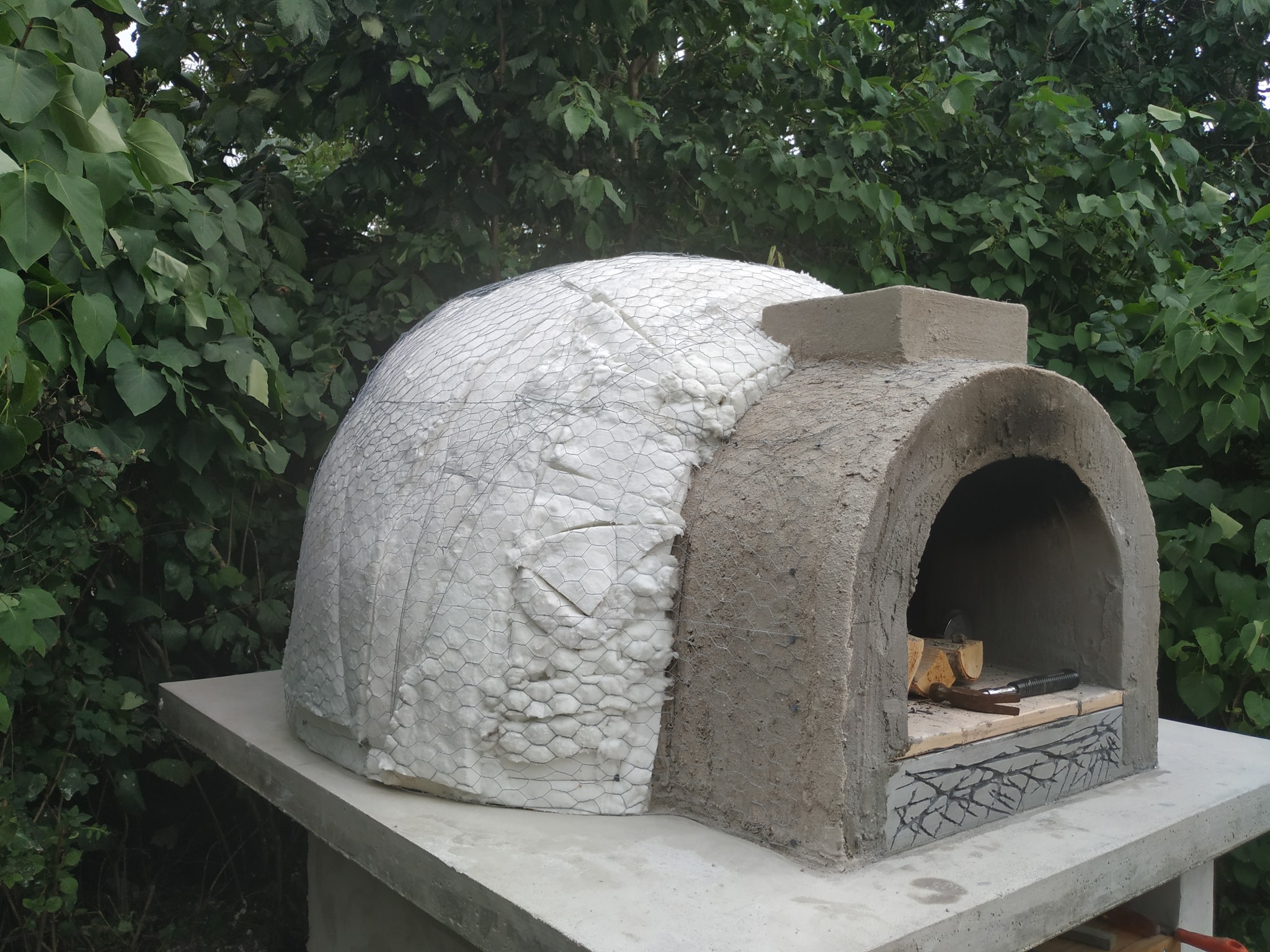

Isolasjon til pizzaovn som tåler varme
Skulle kjøpe en silikatskive til å ha under teglet som skal utgjøre bunnen på ovnen men selgeren på Mariebergs frarådet. Han sa at den suger opp fukt og kommer til å sprekke. Hva sier dere andre? Jeg har støpt ferdig benkeplaten min og kan ikke se at det finnes noe annet jeg kan beskytte den med.

Hva hadde personen for forslag til alternativ da?D Danii KD skrev:Skulle kjøpe en silikatplate til å ha under teglet som skal utgjøre bunnen på ovnen, men selgeren på Mariebergs frarådet det. Han sa at den suger opp fukt og kommer til å sprekke. Hva sier dere andre? Jeg har støpt ferdig min benkeplate og kan ikke se at det finnes noe annet jeg kan beskytte den med.
Det er jo klart at man må beskytte platen mot vann i form av regn, men min opplevelse av platen (som i mitt tilfelle hadde navnet Skamotec) er jo ikke at den sugde fuktigheten ut av luften direkte...

Jeg hadde noen biter spart lenge, men kastet dem ved siste ryddingen i garasjen dessverre, ellers kunne vi testet .... Jeg har ingen anelse om hvordan platen ser ut nå, den er støpt inn i betong på sidene, og hele ovnen står på platen, men gulvet ligger løst på, så det burde jo vist noen tegn på å bevege seg om det var et problem...D Danii KD skrev:
Jeg ble helt forbløffet over hvor raskt og mye silikatplaten kunne suge til seg...
Løste det med betonglasyr fra Biltema. Fungerte utmerket. Dette var på fronten hvor jeg trengte å pusse på den. Man kan også legge aluminiumsfolie under den for å hindre at den suger fuktighet. Akkurat som Dan har jeg ingen opplevelse av at den trekker fukt fra luften.
At den skulle sprekke holder jeg for usannsynlig....
Legg folie under for sinnsroen og kjør på

Jeg tenkte mer at den suger fra betong og mørtel omkring når det regner. Men jeg tenkte også at jeg vikler den inn i aluminium først. Alternativt kanskje man skulle male den med ildfast maling etterpå også.
Hvordan har det gått med ditt bygge?D Danii KD skrev:
Sakte men fikk silikatskiver mm i dag så nå er alt hjemme. Har saget ut skiven i dag og skal begynne med muringen på ordentlig

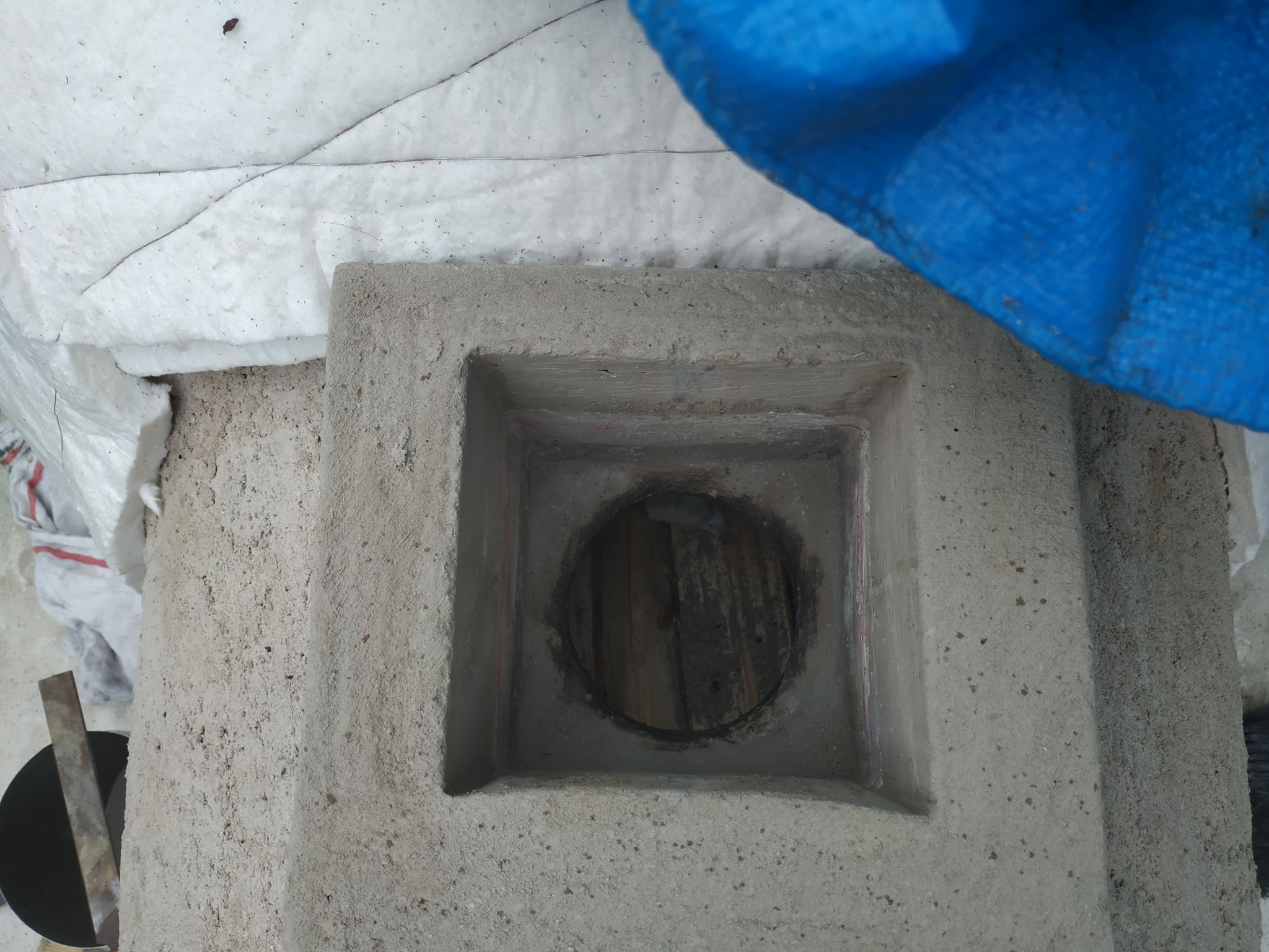

Ytterligere et spørsmål, finner ingen gode tips på hvordan man støper inn røykrøret på beste måte. Kan jeg få tips? Skal man lage et rundt hull som man fører inn røret i og deretter bruker mørtel rundt om, eller finnes det en annen måte?

Jeg har røret stående på en kant liksom, skal se om jeg kan finne et bilde av det.... Vet at jeg har lagt det opp tidligere....
Edit: fant ikke noe bedre enn dette;
https://www.byggahus.se/forum/posts/2961297
