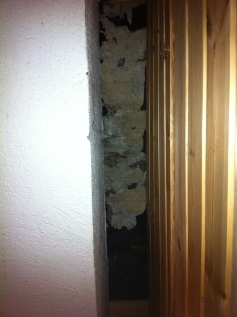

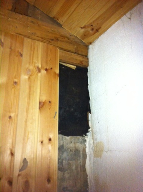

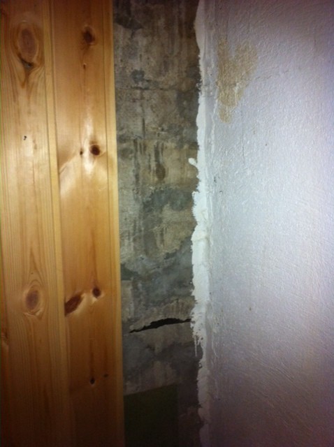

Nå trenger jeg litt hjelp fra alle kunnskapsrike mennesker på byggahus forum. Hvordan bygger jeg inntil skorsteinen uten å risikere at panelet tar fyr? Skorsteinen kan bli ganske varm og jeg er tvilende til hvor nært jeg kan ha trepanel, og som dere kan se på bilde 3 har jeg sykt vanskelig for å bygge noe mellom skorsteinen og veggen da jeg kun har 20 cm imellom. Vet dere noen finurlig løsning på dette lille dilemmaet?
En trang plass mellom en trepanelvegg og en skorstein med 20 cm mellomrom. Skorsteinen ser slitt ut, og det er et tak med trepaneler.
Veggen nær skorsteinen med trepanel på venstre side og en smal sprekk mellom murveggen og gipsoverflaten.
Hvitt rør og panelvegg med smalt gap på 20 cm imellom, sett fra perspektiv av en trang passasje med trepanel og hvit overflate.
Smalt mellomrom mellom mursteinspipe og trepanel i et hjem, med spørsmål om brannsikker avstand.
Snakk med feieren så får du trolig beste svar.
Man kan ha panel, men ikke bærende trebjelker, i kontakt med skorsteinen.
Blir den derimot veldig varm, over 80 grader, bør man nok unngå panel også av ren selvoppholdelsesdrift.
La det være en liten glipe i stedet for å legge panelet direkte mot skorsteinen.

Takk for deres svar! Kanskje finnes det noen feiere her på forumet som vet mer inngående hvordan man skal løse dette på en pen måte? Hva tror dere om å bruke en Minerittplate mellom panelet og skorsteinen? eller sette opp steinplater rundt for å være på den sikre siden. Skorsteinen er bare laget av lecablokker,

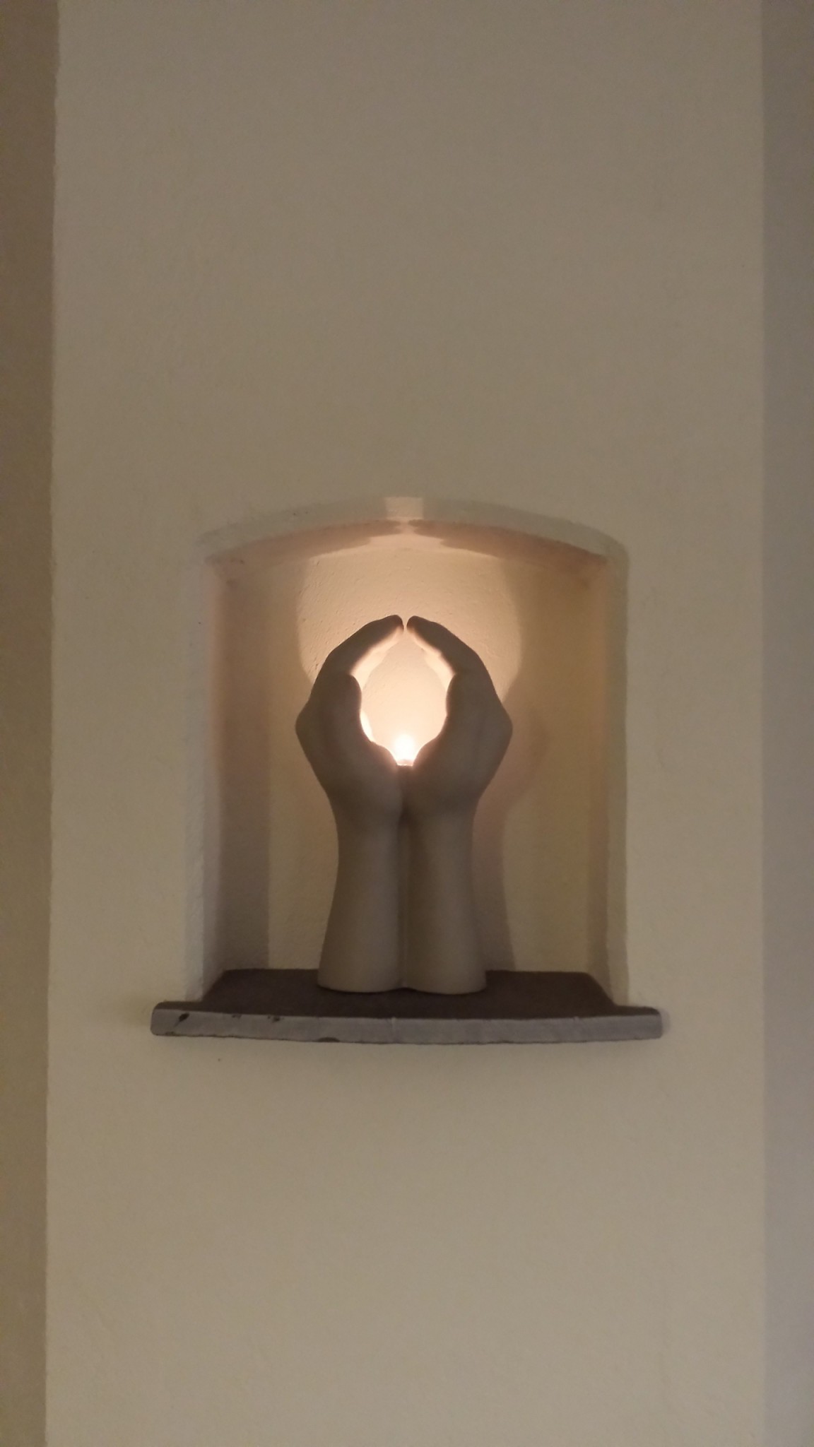

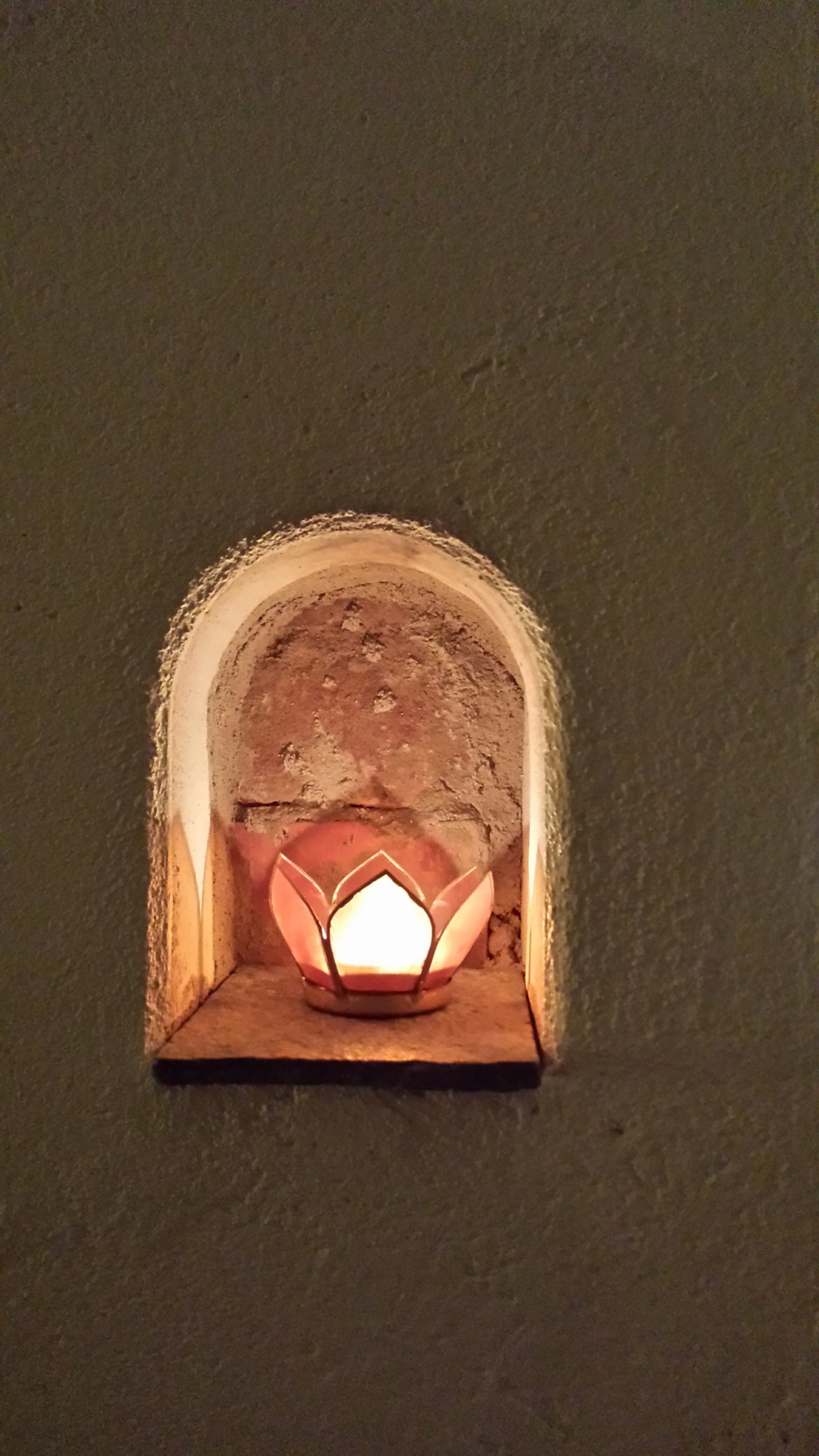

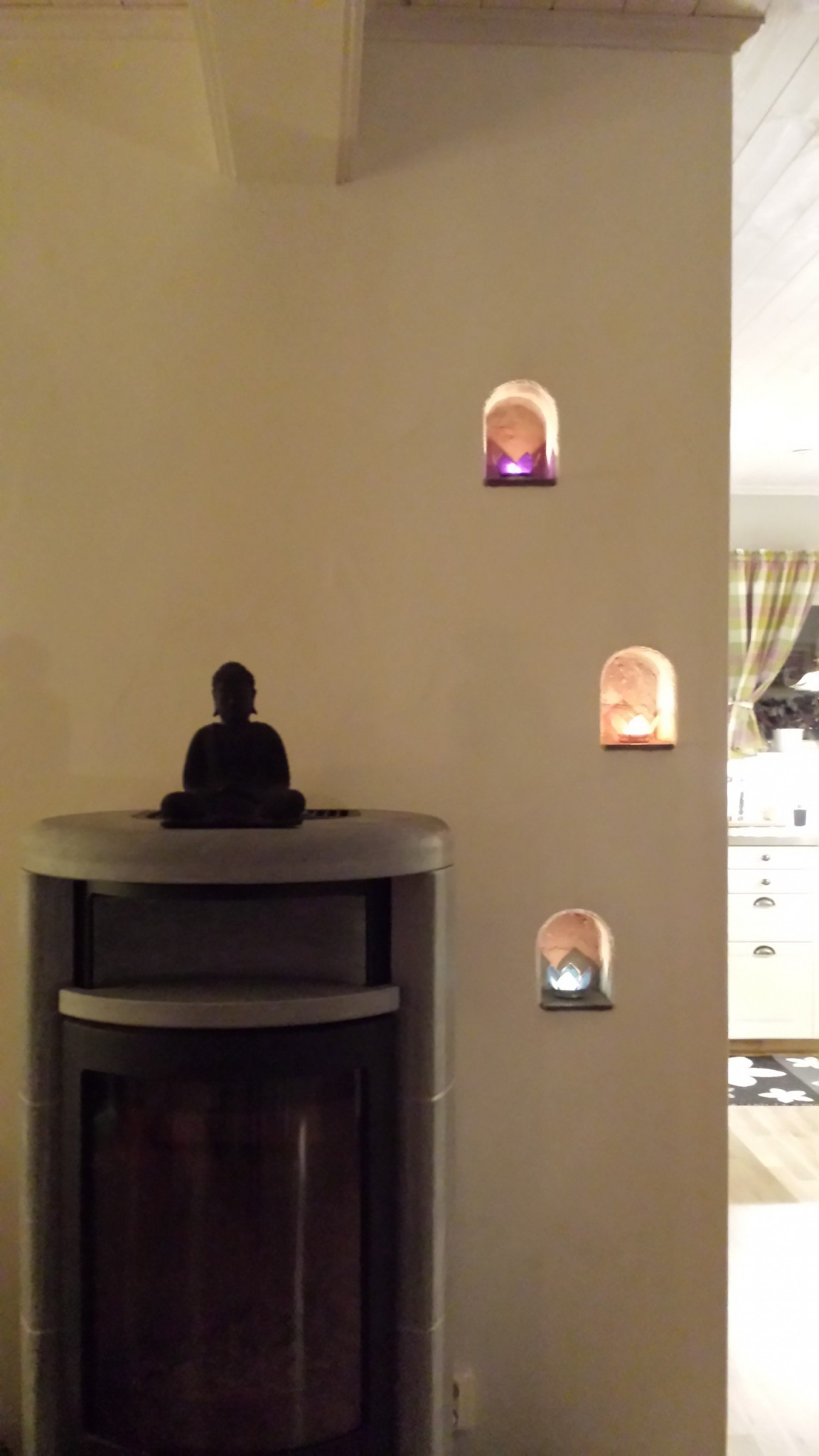

Kanskje allerede er klart, men hvis ikke, så tenkte jeg at man setter 50 skiver som bakstykke og 100 på forsiden, den er lett å forme, men litt varsomt siden det bare er 20 cm å gå på, forsiden pusses som vanlig lik muren, det peneste du kan gjøre, synes jeg, er å legge på 10 cm på hele muren og banke bort pussen i evt. nisjer, men det blir jo en helt annen operasjon, sender litt bilder av min egen murstokk som et eksempel. Peis med svart statue på toppen, tre opplyste nisjer med lysestaker innebygd i veggen. Nisje i en mur med en liten, rosa telysholder formet som en blomst, belyst i dempet belysning mot en strukturert vegg.
Enda et bilde med større nisje. En nisje med en skulptur av to hender som holder et tent lys.
Hvilken religion er dette, Lago?

Ha ha alt ligger jo i betrakterens øyne, men figuren som sitter på ovnen og sørger for at jeg ikke sløfer er nok kjent, tror fruen har satt ham der.
