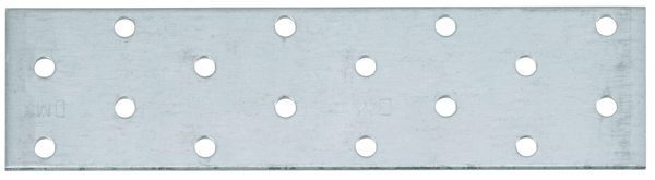

Jeg vet at dere sier at planken vil holde selv om limfoget går på tvers, men for å være på den sikre siden vurderer jeg å lime fast 4 stk 2 mm beslag på undersiden som konsollene også vil klemme rundt. Tykkelsen på beslag på planke blir 20 mm, som er akkurat det konsollene klarer.
http://www.biltema.se/sv/Bygg/Monteringsdetaljer/Halplatta/Spikplatta-2000032393/

Det kommer ikke til å være nødvendig. Gipsveggen har gitt etter lenge før limtreplaten gjør det. Du kan regne med at limfugen er sterkere enn treet i seg selv. Prøv å knekke en planke så skal du se, at det er treet som gir seg, og ikke limfugen.snowjim skrev:Jeg vet at dere sier at planken vil holde selv om limfogarna går på tvers, men for å være på den sikre siden så vurderer jeg å lime fast 4 stk 2 mm beslag på undersiden som konsollene også vil klemme om. Tykkelsen på beslag på planke blir 20 mm, hvilket er akkurat det konsollene tåler.

Limrer du fast den platen under limtreplaten lover jeg at limtreet kommer til å bue seg i en retning, i verste fall faller høyttaleren av hyllen.

Det ser uansett ikke ut som om de ville gjort nytte, så jeg dropper dem, det er dog mulig at jeg klemmer dem fast i begynnelsen for å se at brettet virkelig ikke knekker, men da sitter de bare klemt på undersiden. Det er nemlig veldig viktig at høyttaleren ikke faller ned for da vil den knuse en TV som ikke kan erstattes i dag.prototypen skrev:
Takk for informasjonen, visste ikke at platen ville bøye seg bare fordi man limer på den.
