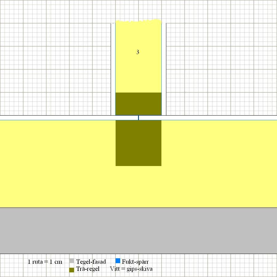

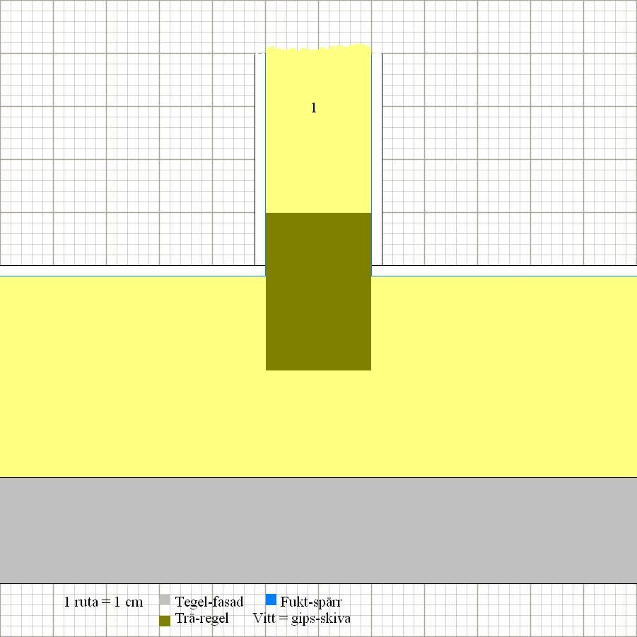

Fuktsperren, hvordan skal man bygge den inn mellom yttervegg og innervegg?
Jeg har laget 3 bilder:
Diagram av veggkonstruksjon med murfasade, trekonstruksjon og fuktsperre, nummerert som alternativ 1, med målestokk nederst.
Diagram av veggkonstruksjon med fuktspærre, tre-regel og gipsplate, viser lagdeling mellom yttervegg og innervegg.
Diagram som viser en tverrsnitt av en vegg med nummer 3, med fuktsperre mellom gipsplate og teakramme, skala 1 cm per rute.
-Hvilken er å foretrekke?
Håper forskjellene er synlige, ellers får jeg gjøre dem enda tydeligere.

Ingen av de forslagene så spesielt bra ut. Prøv å få til et installasjonssjikt innenfor plasten.
Hadde jeg bygget et hus med murverk, hadde jeg brukt blokker av lettballastbetong. Da slipper du fuktsperre annet enn i våtrom. Vegg sett utenfra:

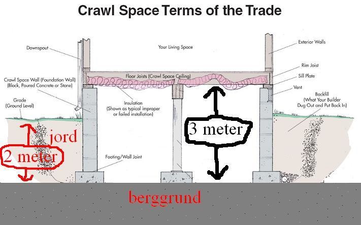

En annen fundering:
Om man har kort mellom berggrunnen og markoverflaten...
-Hvor mye elimineres fukt-problemet i krypkjeller om man bygger sånn her:
Diagram over krypkjeller med mål på avstand fra jord til fjellgrunn, illustrerer byggeprinsipper for å redusere fuktighet. ?
Man pleier så vidt jeg vet ikke å bygge slik - 3 meter er veldig mye. Jeg tror det hadde vært bedre å fylle ut den der volumer hvis man ikke skal bruke den til noe.
Å ha fjell der nede er heller ikke problemfritt. Ofte har man vann som er bundet til fjellets overflate eller trenger frem gjennom sprekker - det kan være ganske store mengder.
Det er vanskelig å si noe generelt - men jeg tror at en plate på mark er bedre.
