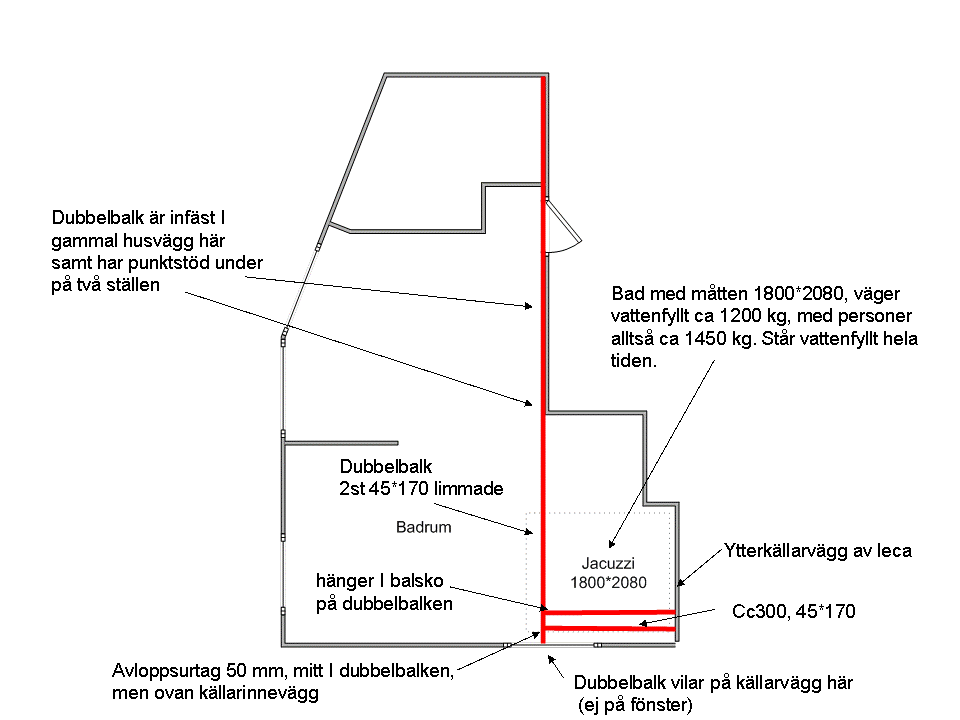

holder dette bjelkelaget for vekten fra jacuzzien?
45*170 som henger i bjelkesko ifølge bildet. konstant belastning fra jacuzzi med ca 500 kg/m2. balsko spikret med 100*3,5 runde stålspiker.
  • Bjälklagstegning viser konstruktion med dobbelbjelker og plassering av jacuzzi. Detaljer om dimensjoner og belastning er notert for vurdering av styrke.
Hei!
Jeg bare funderer litt på hvordan du har regnet på vekten av badekaret. Fyllt med vann skriver du at vekten er 1200kg, men med mennesker i opp til 1450kg. Men tenk på at om karet er fyllt med vann og du går i vil tilsvarende mengde vann som kroppens volum renne over.. Kroppen har lignende tetthet som vann, så massen vil ikke endres...
Ville bare påpeke dette i tilfelle vektoppgaven 1200kg er fra leverandøren eksempelvis..
Spørsmålet er om "vannfylt" virkelig er "fylt til randen med vann"? Kan jo også være sånn at det er den vannmengden man normalt fyller karet med. :-?
Blir vel til å sjekke med produsenten.
samme mengde vann er tilbake selv med personer i karet, dermed bør man legge til vekten for de badende til totalvekt, altså rundt 450-500 kg/m2 med regnet en "tung" gulvkonstruksjon
