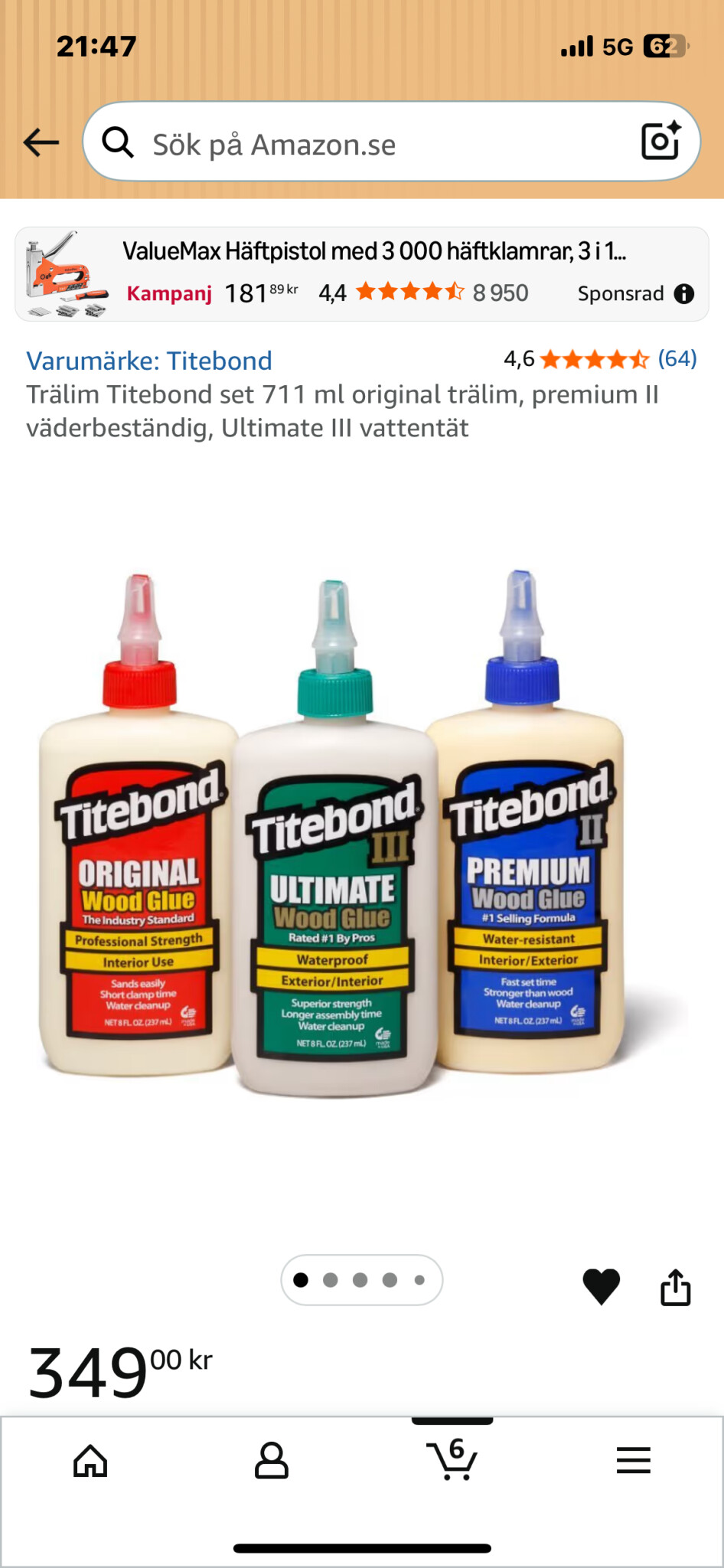

takk for alle gode svar!
jeg bestilte dette lille kitet, gorilla og en flaske casco, kommer på mandag :)
  • Tre flasker Titebond trelim: Original, Ultimate, Premium, vises i et søk på Amazon.se med pris 349 kr.

takk for alle bra svar!
jeg bestilte dette lille kit, gorilla og en flaske casco, kommer på mandag :)
Blir nok bra, vi bruker i første hånd produkter fra https://rotdoctor.com/ men det finnes en mengde andre produsenter med samme type utvalg og som sikkert ikke behøves importeres.
