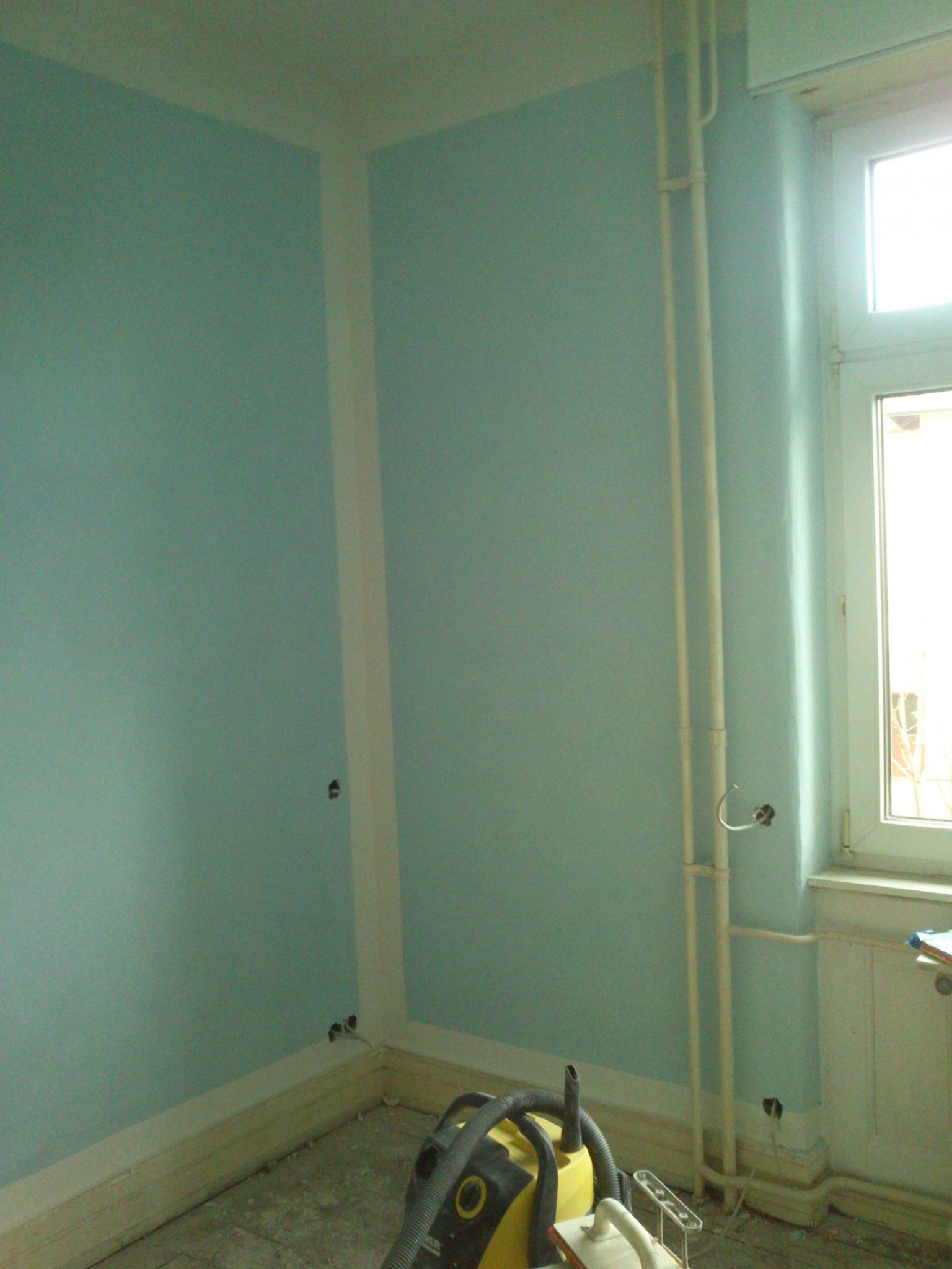

har brukt noe lignende... Vi blander pigment direkte i kalkpussen og pusser veggene. Bilde vedlagt som eksempel. Fordelen er at det ikke blir stygge striper/riper om man skulle skade veggen når pussen er gjennomfarget.
Fargen her er 3% blått i pussen som er kremhvit fra begynnelsen og det hvite er 3% titandioksid i samme puss.
Deretter har vi lagt på noen mm, det er en stor fordel om underlaget er bra. forbruk er ca 1,5kg/m² veggflate
Betaler 1,11€/kg for finpuss og 12,8€/kg for det blå pigmentet. (Bor i Tyskland)

Takk, kult! Hvordan blir overflaten? Støver det noe av det? Hvordan er det å gå imot eller ta på? Brukte dere rivbrett med svamp for å få til finishen?
Overflaten avhenger av pussenes kornstørrelse og hvilke verktøy man har brukt. Våre vegger er "filtet" og har kornstørrelse 0,4-0,5 mm så resultatet blir at man ser en viss struktur i overflaten. Det finnes også kalkpuss som har kornstørrelse 0.03 mm (sparkel egentlig) som bearbeides med en bred spenstig sparkelspade, da blir overflaten helt glatt og sammenlignbar med en "moderne" vegg. Det krever dog sin mann (kvinne) å få et godt resultat, så jeg valgte den litt enklere varianten med grovere korn + filting. Veggen "smuldrer" litt når den er nypusset, men forsvinner når man har børstet av veggen. Man får et lite fargeslipp også om man gnir med tommelen på veggen, berører man bare slipper ingen farge.

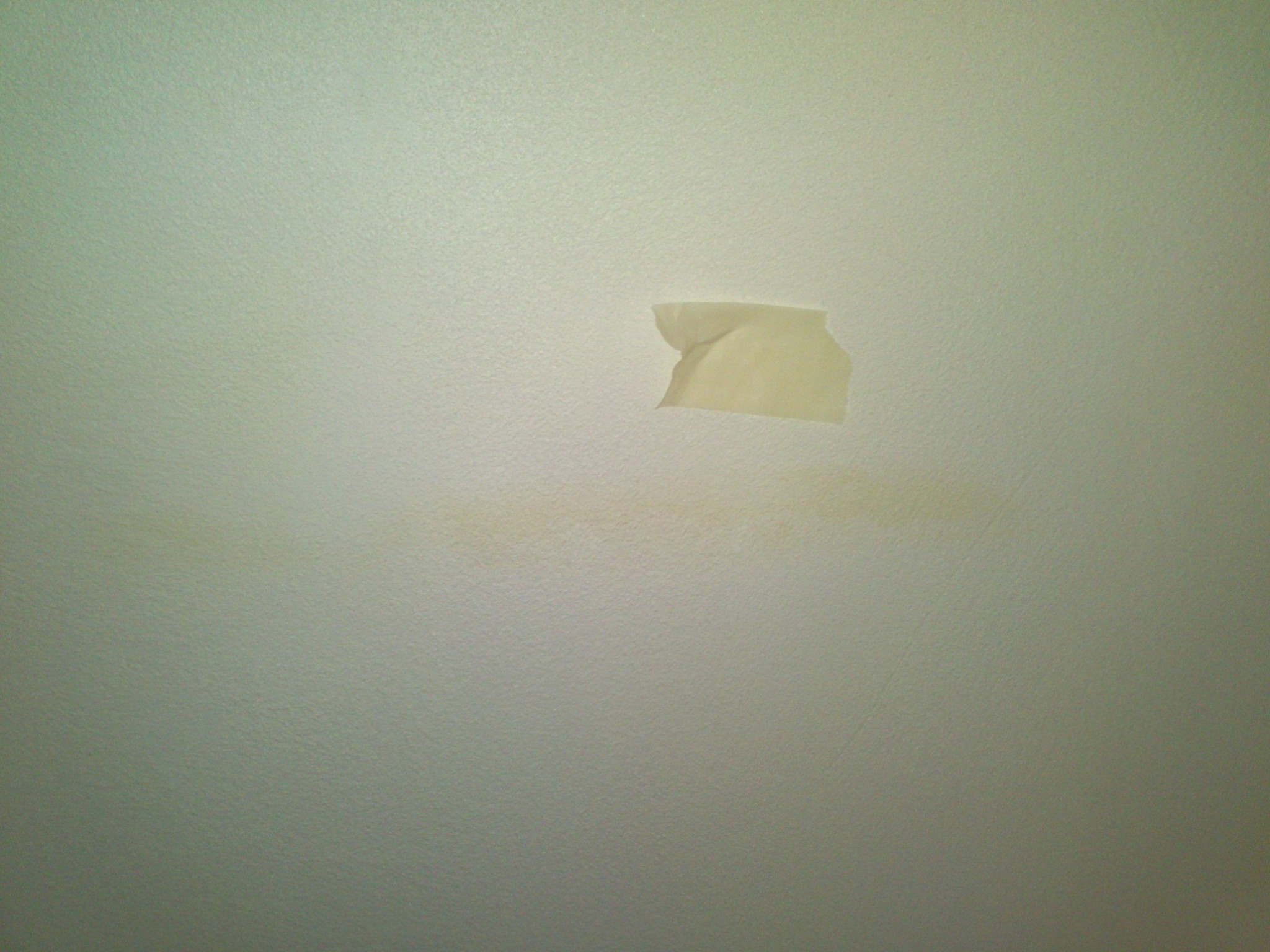

Her er nærbilde av veggen så du kan se strukturen.
Det gule er resultatet av slurvete forarbeid =/ Har ikke vasket bort tapetlimet nøye nok og deretter for tynn grunning. Har dessverre ingen ny bilde av "sparklede" vegger
